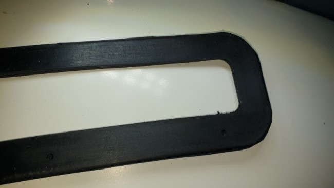

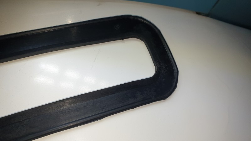

Mais le joint présente d'un côté une petite lèvre autour
Petite lèvre en peripherie

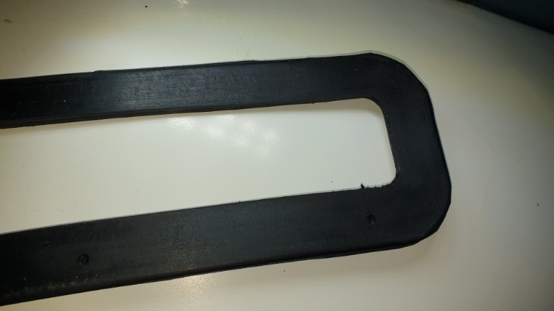

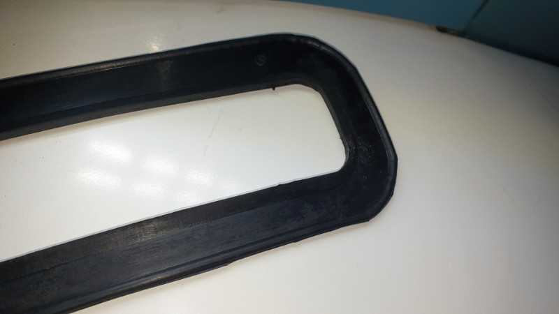

L'autre côté, il est lisse
Lisse
Lisse
Ma question est simple, même si j'ai une vague idée, quel côté doit être en contact avec la carrosserie :???:

Salut Eric, la logique voudrait que le bourrelet vienne en applique sur la carrosserie quand tu fermes le volet ! Mais parfois la logique ...
Comment est mis l'ancien ? (je n'ai pas la voiture sous les yeux au moment où j'écris !).
As-tu vérifié que l'eau ne passait pas par les biellettes d'essuie-glace ? C'est un classique.

Pour le sens de l'ancien joint, j'ai une confiance toute relative du travail de l'ancien propriétaire qui a fait une "rénovation maison" sans conseils, sans internet :pascontent: d'où ma question ;)
