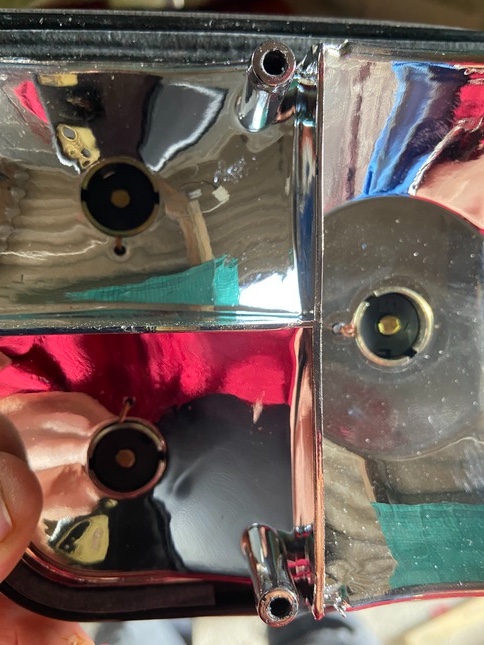

Ma deuche : DOLLY 1986
Localisation : PLEYBEN
Re: Changement des feux arrières sur 2cv que faire du 4e fil noir ??
Message par Benoit H »
Alors j’ai installé les anciens.
Résultat nickel 👌 pas de problème.
Donc problème de masse avec les nouveaux.
Voir photo : pourtant il y a bien sûr les nouveaux un petit fil de masse aux ampoules.
Je vais poncer pour enlever de la peinture .
Puis je ajouter côté extérieur des rondelles sur les 3 vis pour faire plus masse ?
Messages : 6738
Tu peux mettre des rondelles Grower de 5 mais avant gratte, autour du trou de la vis,la peinture pour faire apparaître le métal

Messages : 6738
Faut pas baisser les bras, les feux neufs sont des adaptables qu'ils faut adoptée,,question pourquoi tu les a acheté chez ce fournisseur car le branchement n'est pas celui de la 2cv, regarde les autres revendeurs ,bien connu,leurs feux ont tous 3 files a brancher,le clignotant, les lanternes et le stop et la masse se fait par la platine en fixant avec les 3 ecrous sur la jupe arrière

Messages : 16231
On a compris que le 4ème fil était la masse commune. En inversant les faux droite et gauche le pblm reste le même alors que le gauche fonctionne normalement à sa place.
Le problème vient donc du branchement de la masse (faut essayer avec une masse volante à un autre endroit !) puisque l'ancien feu fonctionne correctement.
Le feu lui-même n'est pas en cause, qu'i vienne d'ici ... ou d'ailleurs !

Messages : 16231
Benoit H a écrit : 25 janv. 2021, 15:11
Oui exactement le problème reste le même .
Donc en résumé :
- Le feu de droite fonctionne.
- le feu de droite mis à gauche ne fonctionne pas.
- le feu de gauche mis à droite ne fonctionne pas.
- l'ancien feu fonctionne.
==> Garde tes vieux feux ! C'est dans les vieux feux qu'on fait les meilleurs signaux ! :drapeaublanc:
