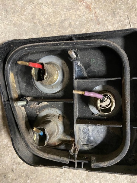

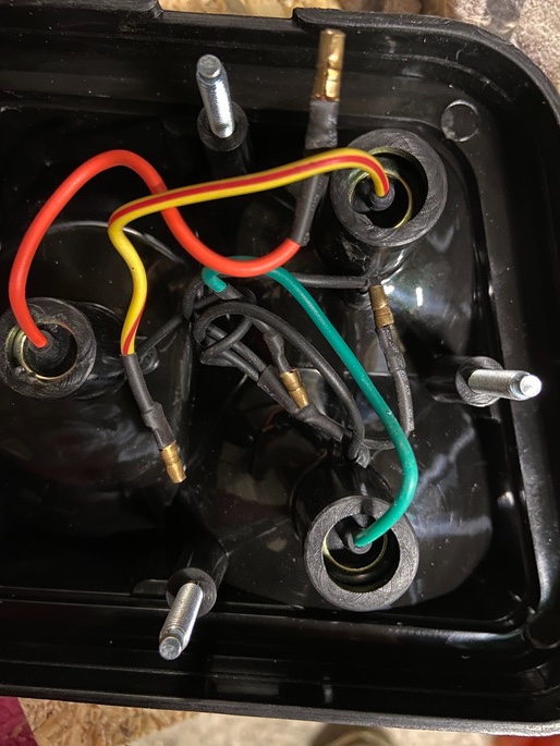

Voilà les photos

J’ai 4 fils sur les nouveaux feux voir photos

Il y a que 3 files sur la 1er photo, mais sur la 2ème il y plusieurs fil du a un montage sur une attache remorque ou un bidouillage en tout cas c'est pas un montage d'origine, en plus il est d'occasion ton feux

Au vu des photos, le 4ème fils semblerai être la masse.
Tes nouveaux feux peuvent être plus "protéger" que les anciens.
Rien ne t'empêche de le brancher sur l'une des vis de ta carrosserie, afin qu'il y ait une vrai masse, ne serait-ce qu'avec un fil volant, pour être sur des contacts.

J'ai bien regardé en faite le fil noir est raccordé aux 3 autres sur le côté au niveau des culots .

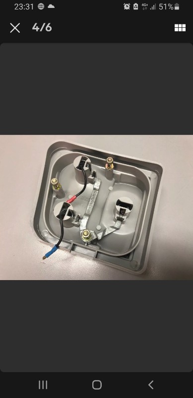

:???: c'est vrai qu'ils disent rien sur le site :???:
Je pensais que c'était des feux "altissimo" tout intégré mais sur la photo suivante on voit bien la "reglette" entre les différents culots tenant le rôle de masse.
Cette spécificité est absente sur le tiens donc tes fils noirs doivent être en effet la masse. :???:

Ah oui exactement Eric j’ai le même montage sur les miens mais avec un fil à la place de la barre d’acier

Bonjour Benoit, ton fil noir c'est la masse car la base de ton feux est en plastique alors que ceux d'origine ou refrabrication sont en alliage dont les vis de fixations font masse avec la carrosserie,
La solution tu coupe la cosse cylindrique du fil noir est tu la remplace par une cosse a oeillet diamètre 5 que tu fixe sur l'écrou qui fixe ton feux :salut:
