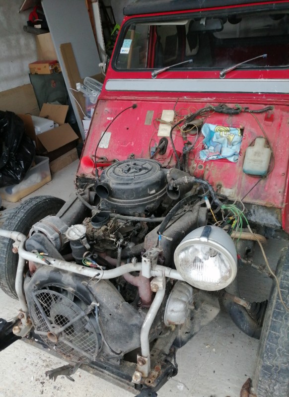

Alors voilà ce week end a été riche en émotions, nous passons aux choses serieuses.... (ou pas)
Ma deuch qui n à pas tournée depuis 15 ans à été posée là, comme ça, je me souviens pourquoi Maintenant... 😳
Cette 2cv reste une bonne base car elle a été préparée avec un cahier des charges pour participer à 2 RAID,
Châssis et bras renforcé, freins refaits,roulements changés....
Mais j ai été à moitié surprise en ouvrant le moteur...

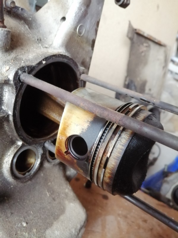

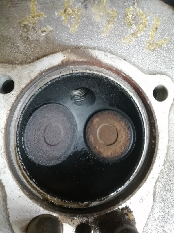

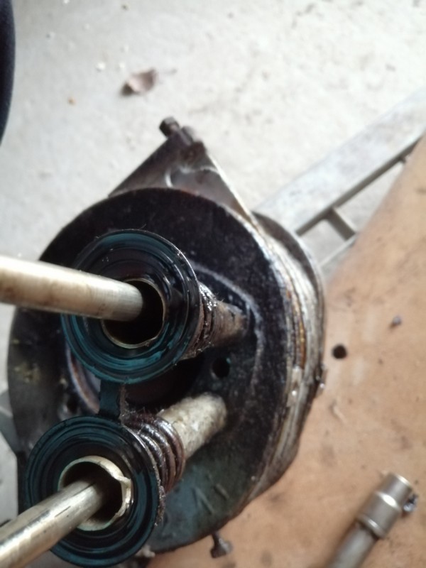

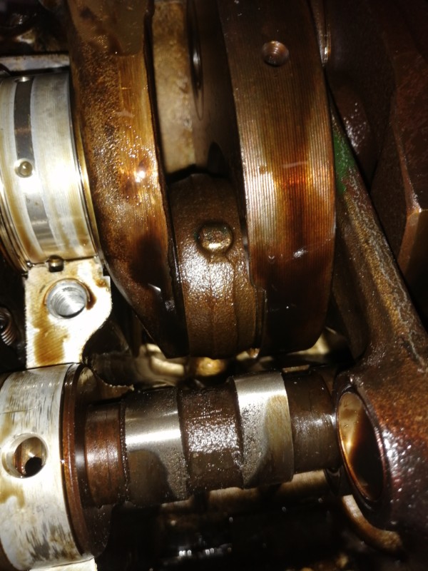

Et les chemises sont rayées.... Donc conclusion de l histoire
La bonne nouvelle est que j étais déjà prévoyante car j ai retrouvé dans mon stock un vilo 602cc neuf
Un kit cylindre /piston /segments neuf 😎
Je pense qu il va falloir investir dans arbre à came neuf également du coup

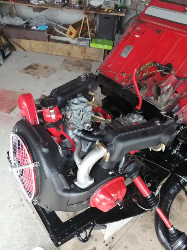

Ma restauration avance tout doucement mais sûrement Image
Tout propre
Tout propre

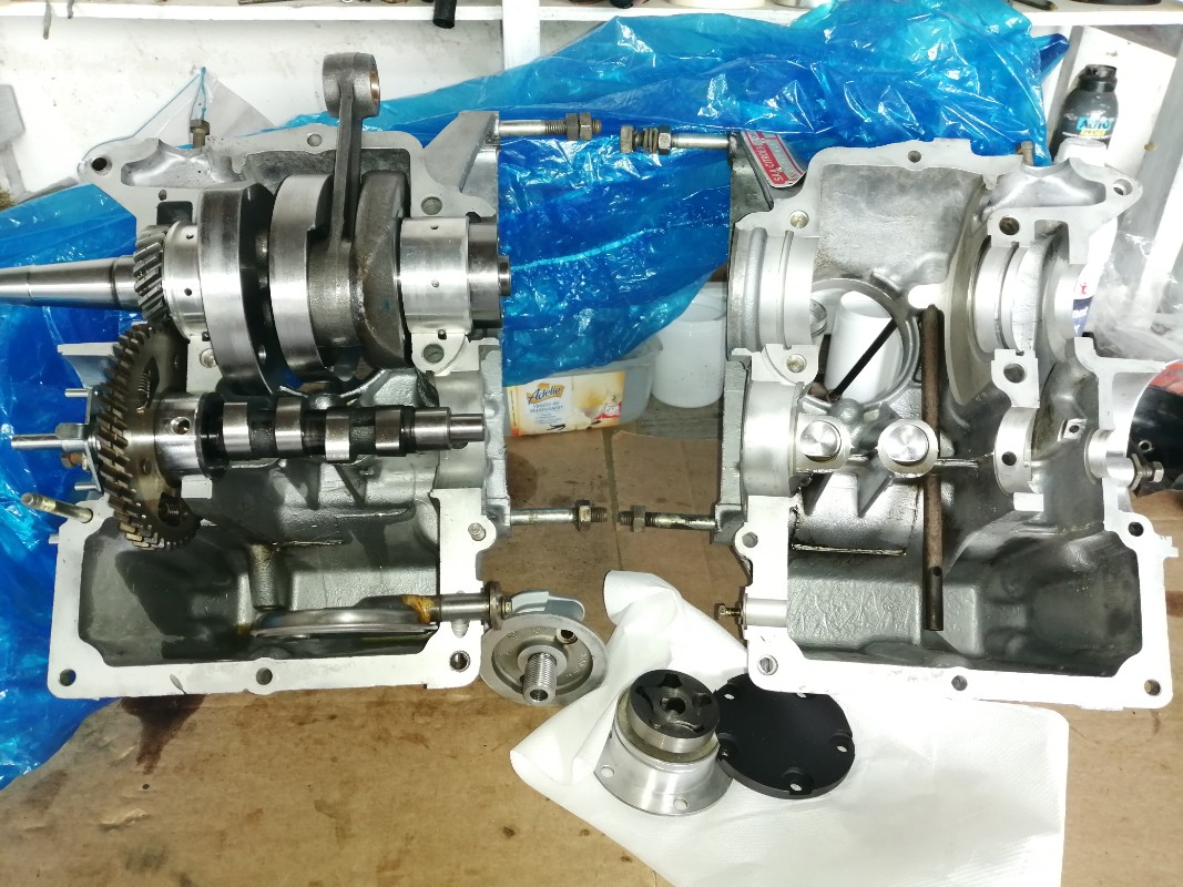

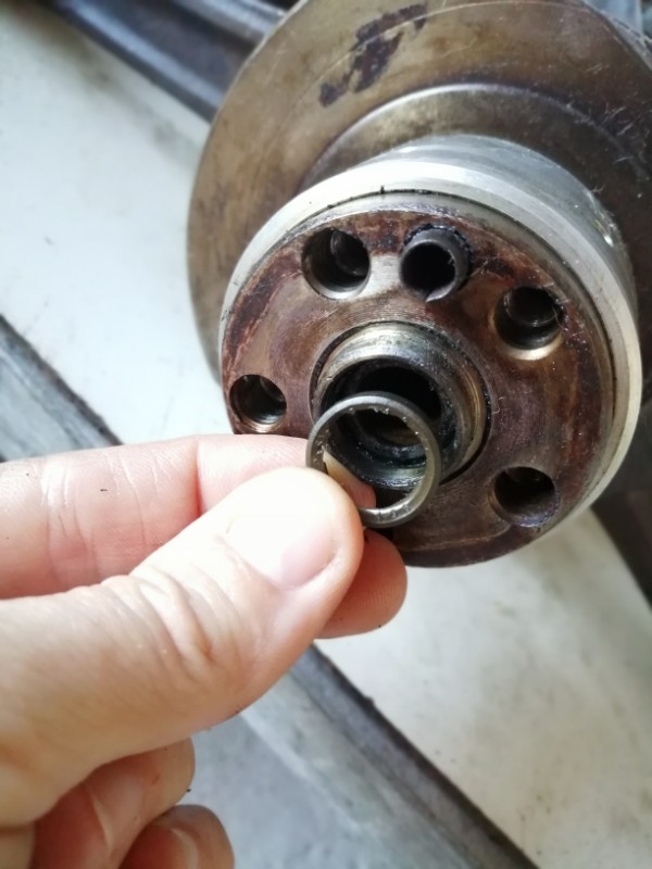

J aurais une petite question... Ou puis je trouver ce petit joint qui se place à l arrière du vilebrequin ? Et le guide au niveau des vis ? Je dois le remettre en neuf ou repérer l ancien 🤔 ? Image

et voilà
Messages : 9631
Re: Restauration 2cv6 d'Lastef
Joli travail :clap:
Sympa le rouge dans le compartiment moteur.
Tu es la "Jeanne Mas" de la 2cv :mdrr:
