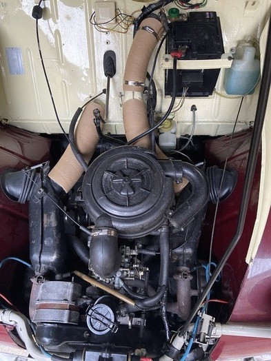

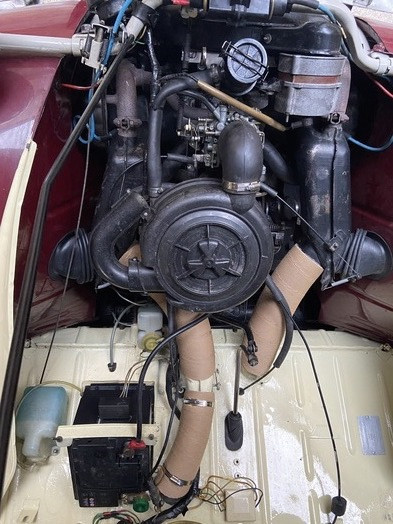

Bonjour à tous
Voici une question que je veux poser depuis un bon moment :
Ma Dolly a t-elle un filtre à essence d'origine??
Si oui a quel endroit ??
En cas de réponse négative j'ai un neuf a mettre en place. Est-ce utile et ou le mettre de préférence .
J'ai vu sur le post rénovation de reve49 l'emplacement. Sur la mienne quand j'ouvre mon capot il n'y a rien .
Merci pour vos conseils
A++
Benoît

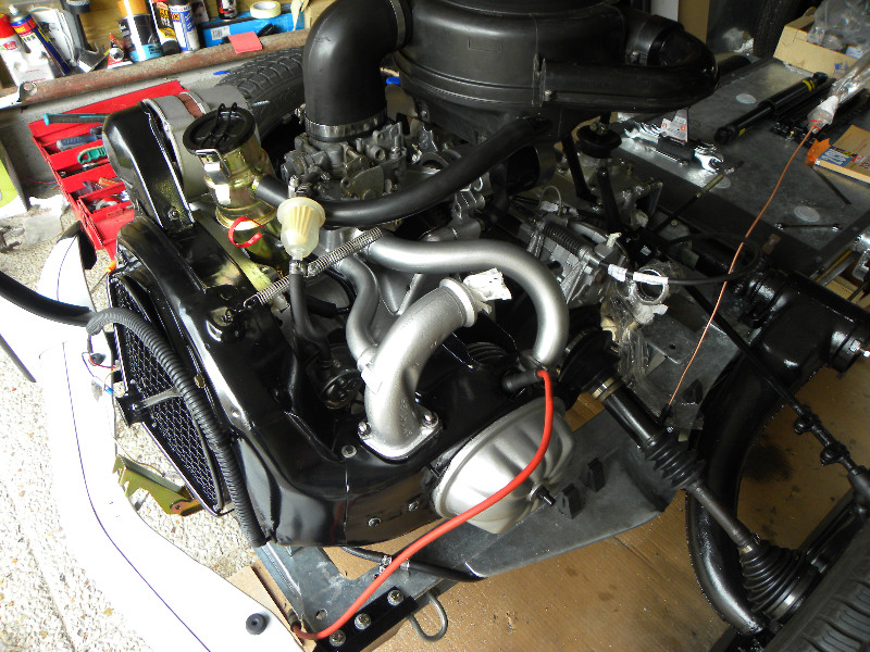

Voici la photo de RV l'emplacement est différent ! Pourquoi ?
Messages : 7454
Re: FILTRE A ESSENCE 2cv
Pas très efficace, car il protège que le carburateur :non: , mais les impuretés peuvent bouché la pompe :pense:
Benoit H
Messages : 468
Ma deuche : DOLLY 1986
Localisation : PLEYBEN
Message par Benoit H »
ok charly :pouce: mais surement plus facile d'accès pour le remplacer.

Je trouve seulement ce post aujourd'hui...T'as vraiment pas de chance Benoit d'avoir acheté la même génération de daube que moi !!! et qu'une partie non négligeable du forum... ;) ;) :pouce: :pouce: Ah ces jeunes ils ont rien dans la tête !! ;)
Au moins les nôtres, elles rouillent (c'est même pas une option) , et tu fliperas moins sur la route (j'ai dit moins, j'ai pas dis : pas). 115km en pointe, avec un vent Breton dans le dos !! ;)
Bob, ta mauvaise fois n'a d'égale que ta connaissance de la 2cv : donc sans limite !! :mdrordi: :pouce:
Pour la photo de mon moteur, j'ai été par la suite un bon élève...mon filtre est descendu avant la pompe à essence. A l'époque, Benoit, si tu regardes les messages sur ma rénov' j'avais eu la remarque. Je te confirme, c'est peut être un peu moins facile d'accès, et comme le note Charly, pense bien à boucher ta durite vers le réservoir (une vis c'est très bien).
Même si c'est juste un filtre "papier", forcément deux valent mieux qu'un seul en entrée carbu...et d'origine il n'y en avait qu'un.
