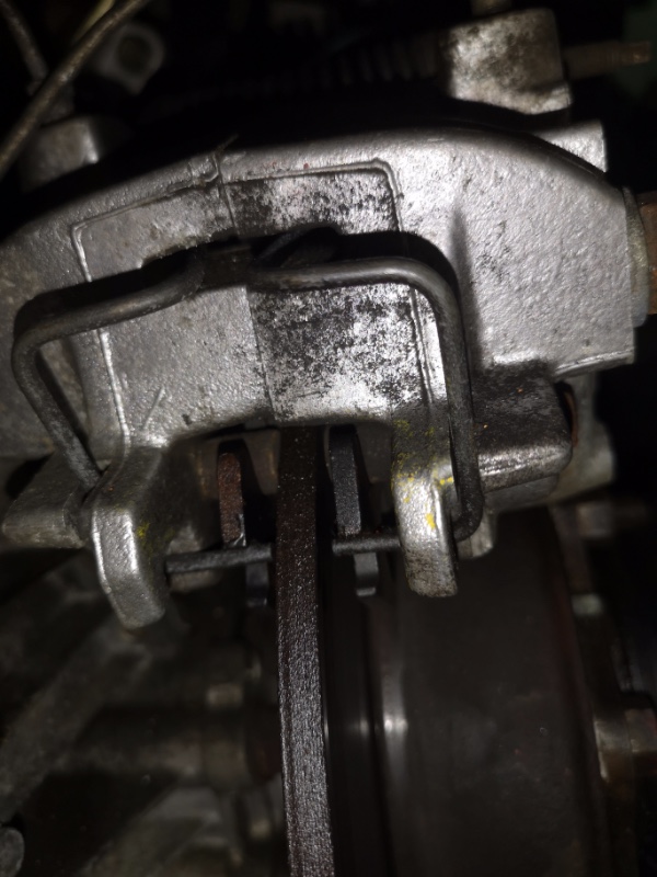

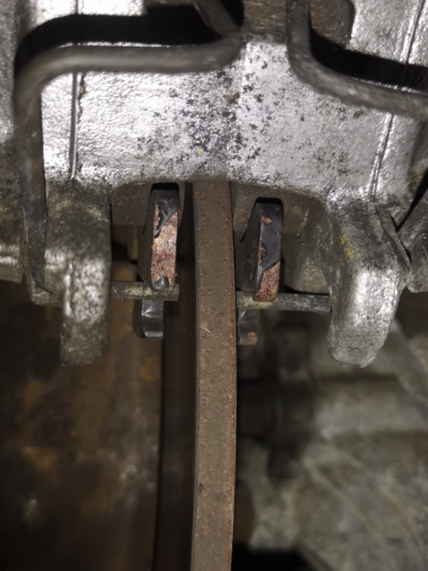

Bonsoir ,
Est-ce que selon vous elles sont usées ?
Pour moi elles le sont , mais bon je préfèrent avoir votre avis avant de commander , ça fait un bruit de couinement à droite ( première photo) quand je freine aux premiers freinages puis ca s'estompe aprés.
Au niveau des plaquettes de freins sur les sites je vois qu'il y en a plusieurs sortes: en céramique , autre ? ( plusieurs marques Valéo, ABS...)
Lesquelles faut il prendre du coup, il y a une promo pour des céramiques en ce moment , faut il des disques spéciaux ou les miens conviennent ils?
je pense pouvoir me les changer stout seul, ca n'a pas l'air trop compliqué me semble t' il .
Merci pour votre avis
Rom

Bonjour, le prix des plaquettes de freins est entre 20 et 30€ facile a remplacer, a ta place je change, tu peux mettre des céramiques sur le disque d'origine

Tes plaquettes ont l'air bien malade, comme Charli, je les changerai. C'est pas pour ce que ça coûte. Et en plus, on rigole pas avec la sécurité, les freins c'est important.
Pour les plaquettes céramique, j'en vois pas bien l'intérêt, mais bon.

Le couinement je pense que c'est de l'humidité du fait des arrêts prolongés ou glaçage de la plaquette
il y a un tuto sur le méhari cassis club bien fait pour changement de plaquettes

Je remarque que la tranche du disque sur la première photo semble humide, peut être une fuite de liquide en lien avec le couinement ?

pour l'humidité je pense de c'est du dégripant que j'ai utilisé et qui a atterri là qd j'ai démonté mon démarreur , j'ai vérifier et je n'ai pas constaté autre chose mais bien vu de ta part .

Bonjour Rom33,ne pas asperger du liquide gras sur les disques et les plaquettes c'est dangereux, lorsque tu remplacera les plaquettes pense a bien nettoyer tes disques, avec du nettoyant pour freins ou un chiffon imbibée d'alcool
