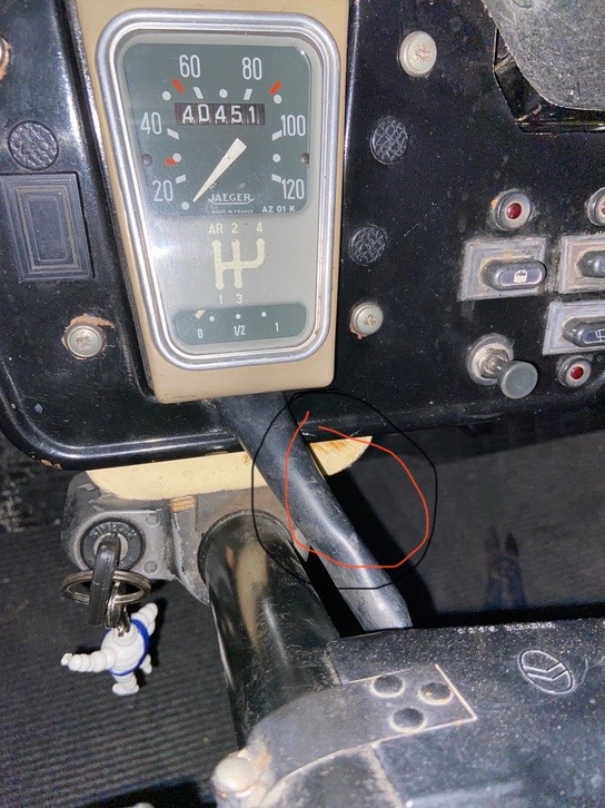

Je veux changer mon commodo de clignotant.
Cet après midi j’ai essayé mais le problème que j’ai rencontré fut lors du passage dès fil dans la gaine .
Impossible de faire passer les fils neufs.
Est ce possible de laisser les vieux fils et changer simplement le commodo?
Ou alors démonter le compteur pour avoir plus de place au niveau de la gaine ?

:surpris: c'est vrai que ça à l'air serré par le compteur (la gaine).
Si tu ne passes pas, tu peux te donner de l'espace en démontant la platine du tableau de bord et débrancher le câble du compteur soit derrière le compteur soit directement à la boîte de vitesse.
Cela va enlever la pression au niveau de ta gaine caoutchouc.
Mais je n'ai pas ce compteur, à voir avec des possesseur de "petits compteurs".
Bonne continuation. ;)

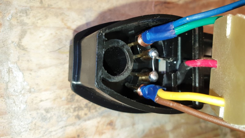

En premier, du débranche ta batterie !!! Après tu décroches ton commodo de son support (sur la colonne de direction, tu travailleras plus facilement). Tu devises le cache d'où les fils sortent. Tu prends une photo pour te souvenir des branchements à respecter avant de défaire, et tu rebranches à l'identique sur ton nouveau commodo.
Fais attention en l'ouvrant de pas faire tomber la bille qui fait les contacts à l'intérieur (elle à tendance à vouloir se promener, ainsi que le ressort sous la bille).
C'est pas compliqué, soit méthodique et prends ton temps. C'est rien vis à vis du commodo des phares...y a que trois fils là. Bon bricolage !!

Ok Hervé je vais faire ça . Hier j'ai ouvert l'ancien pour voir l'intérieur .
A priori les fils ne sont pas facile à enlever ?

Je viens de la faire au mien pour rajouter le voyant.
En fait ce sont 4 broches entrées en force.
Il suffit avec un chasse goupille de les faire sortir et de remettre les anciens à leur place.
Comme a dit Hervé, fais attention à ne pas perdre la bille et son ressort qui se trouve au bout de la tige de contrôle.
Tu prends une photo pour replacer le jaune et le vert, sachant que les 2 rouges sont au milieux.

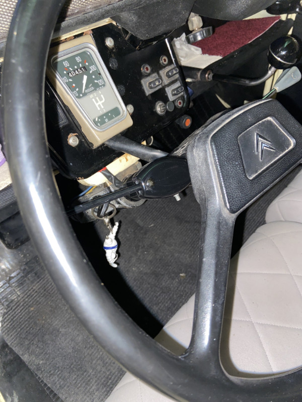

OUI voilà le résultat .
En faite j'ai enlevé le vieux commodo et les vieux fils .
Ensuite j'ai essayé de faire passer les nouveaux fils par la gaine mais impossible, même en enlevant les vis du tableau de bord. Il aurait fallu enlever le compteur pour pouvoir faire passer les fils par la gaine .
Je n'ai pas réussi a enlever le compteur ( pas trop cherché) .
Je n'ai pas essayé de démonter le commodo pour garder les vieux fils (peur de ne pas réussir et surtout de faire des bêtises)
J'ai donc passé mes nouveaux fils par le dessous du tableau de bord et effectué le branchement derrière la batterie.
Nickel tous fonctionne et avec le bruiteur pas de risque d'oublier le clignotant :tirelalangue:

En faite j’ai réussi à faire ça cet après midi .
Maintenant j’attends l’attelage 😜

Non non j’ai soulevé de quelques millimètres le tableau de bord justement pour ne pas pincer les fils .
