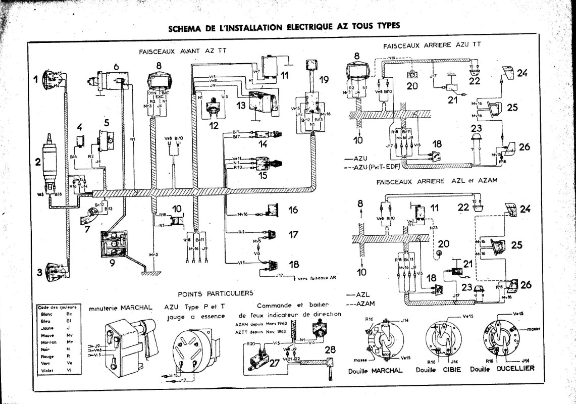

Bonjour les desuchistes,
Ma 2cv AZ a été "sauvagement" modifiée avec des équipements AZAM.
Je recherche le schéma d'électrification AZAM (depuis avril 1967) mais celui que je trouve sur le net, malgré qu'il soit exactement ce que je recherche, n'a pas une résolution suffisant pour la lecture à l'écran et pire encore pour l'impression.
J'ai pourtant la RTA jusqu'à 1970 mais ne trouve pas ce schéma dedans. Est-ce que quelqu'un l'aurait et pourrait me l'envoyer svp ?
Merci d'avance.
Yannick
Source : http://le2cvwebsite.free.fr/image_schem ... m_ap67.pdf

J'ai ce schéma la, si ça peut te servir. C'est le schéma de câblage. Je n'ai pas le schéma électrique proprement dit !

Merci Bob41. J'ai aussi celui là qui est présent dans la RTA. C'est déjà d'une très bonne aide mais il me manque la partie tableau de bord de l'AZAM. C'est ce qui a été remplacé dans ma AZ. :pleurs:
