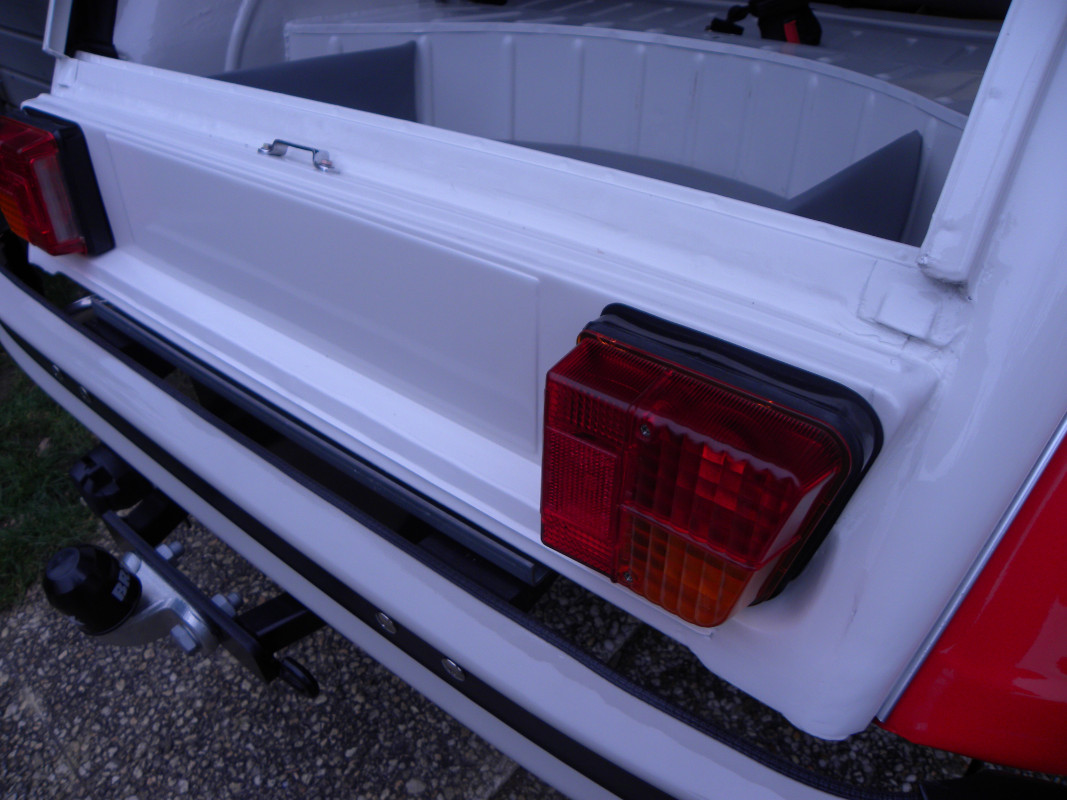

Message par Benoit H »
Je veux la même :) :)

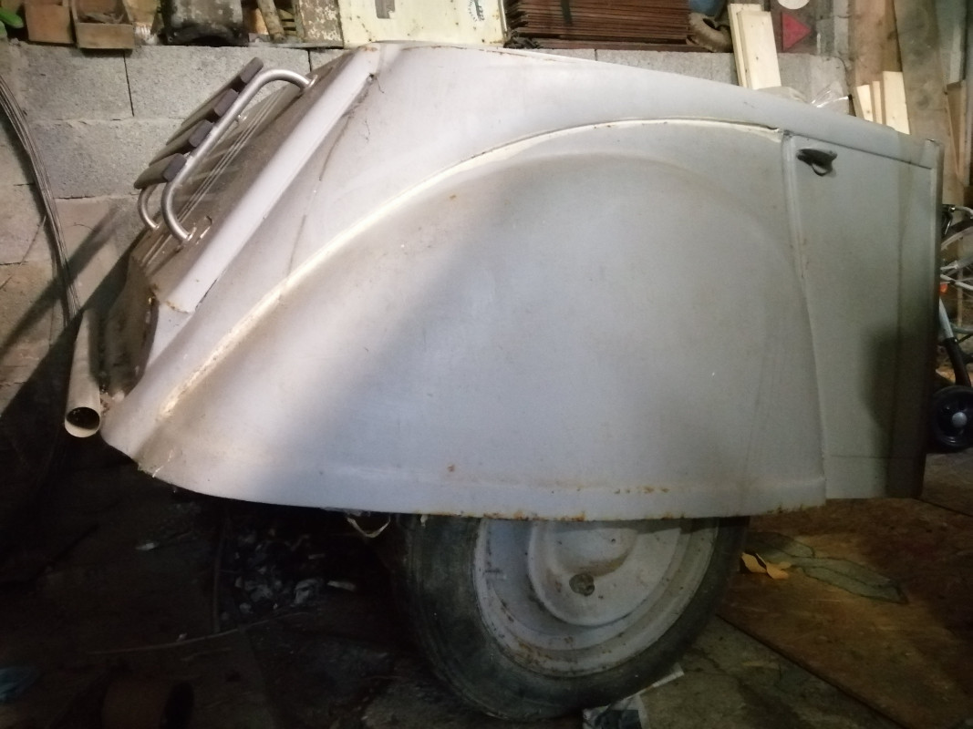

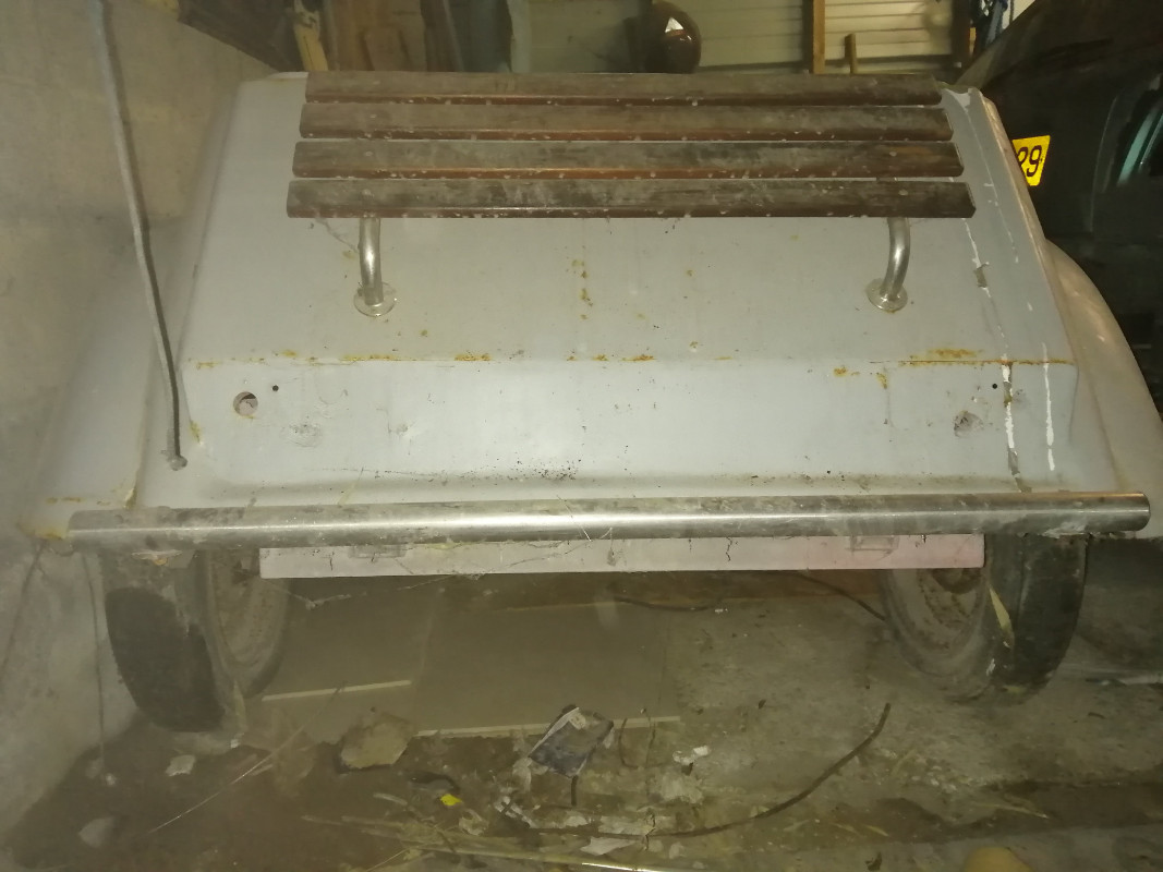

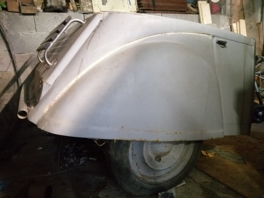

Bon après le rêve voilà une idée.
J'ai besoin de vos conseils .
Voici une remorque qui est à restaurer .
Dites moi ce que vous en pensez et à quel prix l'acheter?
Est t'elle homologuée ?
Il n'y a pas de feux, une grosse restauration, peinture etc etc .
Sincèrement je trouve dommage que l'ouverture soit par le haut .Souvent elle est par la malle arrière . (voir photo rouge)
Merci beaucoup
Benoît

Messages : 7498
Re: Montage d'un attelage sur 2cv pour porte vélo
Bonjour Benoît, il y a une nouvelle loi qui interdit les remorques non homologués, maintenant tu dois avoir une plaque avec un numéro, comme celle de nos deuchs,pour rouler sur la voie publique, sinon tu ne seras pas assuré, fini les bricoler :salut:

CHARLYSTONE a écrit : 09 févr. 2021, 06:26 Bonjour Benoît, il y a une nouvelle loi qui interdit les remorques non homologués, maintenant tu dois avoir une plaque avec un numéro, comme celle de nos deuchs,pour rouler sur la voie publique, sinon tu ne seras pas assuré, fini les bricoler :salut:
Donc remorque à oublier alors ??
Messages : 17417
Benoit H a écrit : 09 févr. 2021, 07:44
Pour transporter du bois dans ton jardin, ça peut le faire ... Ca dépend de l’état du fond de coffre.

J'ai contacté le vendeur pour lui dire que la remorque est interdite sur les routes car non homologuée.
Il a pris la mouche . :enerve2:
J'abandonne celle-là
Question: qui change les intitulés de mes posts??
Pourquoi avoir ajouté pour porte vélo .J'ai écrit "surtout" pour mon porte vélo mais pas que :) :)
Messages : 7498
Il a pris la mouche pourquoi :mdrr: les remorques doive être homologués, sinon en cas d'accident ou lors d'un contrôle routier les forces de l'ordre immobilise ta remorque et tout les problèmes, amende,retrait de point etc..... :salut:

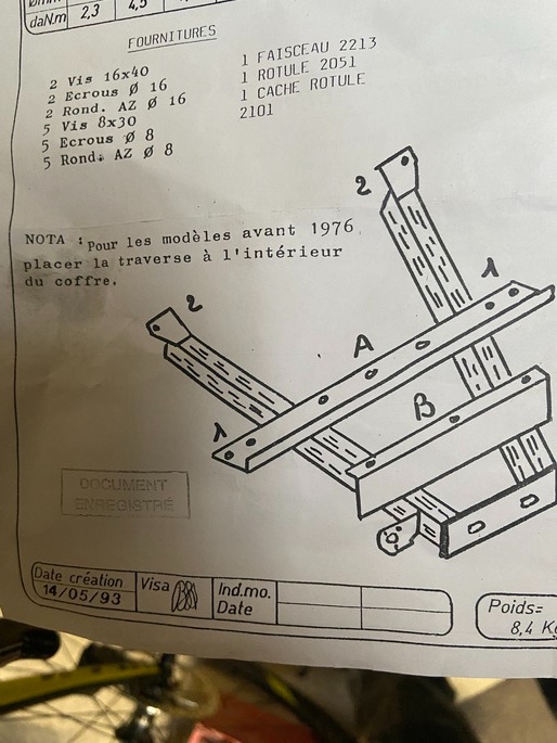

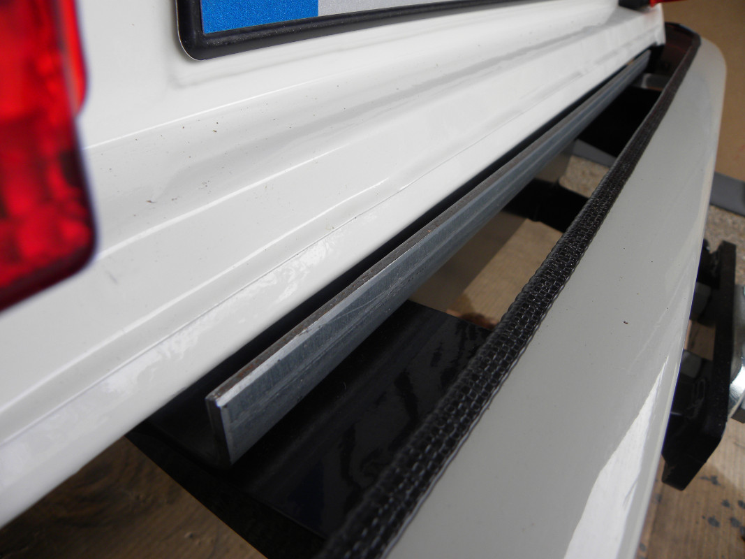

Coucou
Me voilà avec mon attelage entre les mains .
Voici la notice simple mais j’ai besoin de votre aide pour la 1 ère pièces .
Je n’arrive pas à trouver sont emplacement :boulet2: :boulet2:
Sinon d’après cette notice il faut Percer le longerons.
J’ai peur de faire ça moi !!
Bref si quelqu’un a déjà monté cet attelage je suis preneur de conseils .
Messages : 7498
Bonjour Benoît, de quelle pièce tu parles, le schéma est simple, monte ton attache et ensuite tu perce les 2 trous de 8 sur le longeron

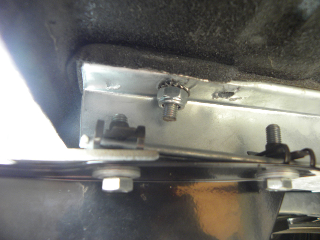

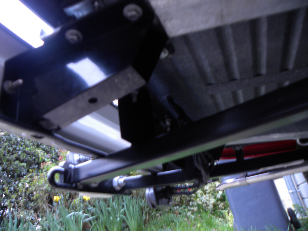

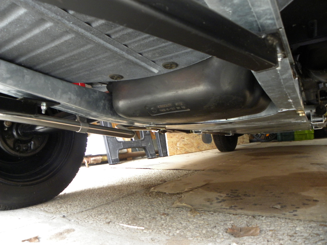

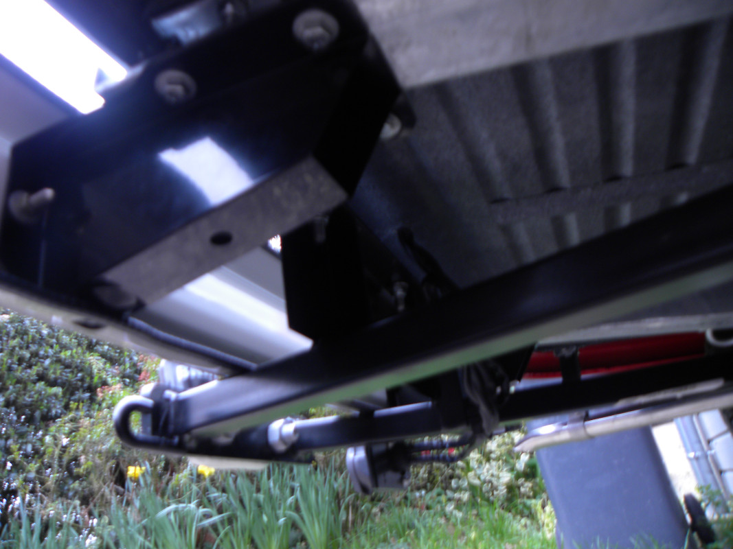

reve49
Messages : 514
Message par reve49 »
Benoit, il vient de MCC ton attelage ? j'ai monté le même sinon.
Je suppose que tu te pose la question, à propos de la plaque brut et non peinte en noir ? comment la positionner ?
Je regarde si dans ma banque de photos lors du remontage j'ai des explications, sinon je te fais des photos demain matin
HERVE
:volant:

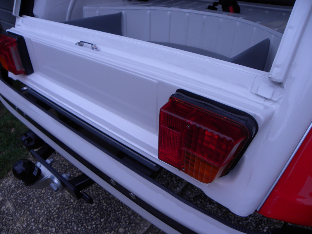

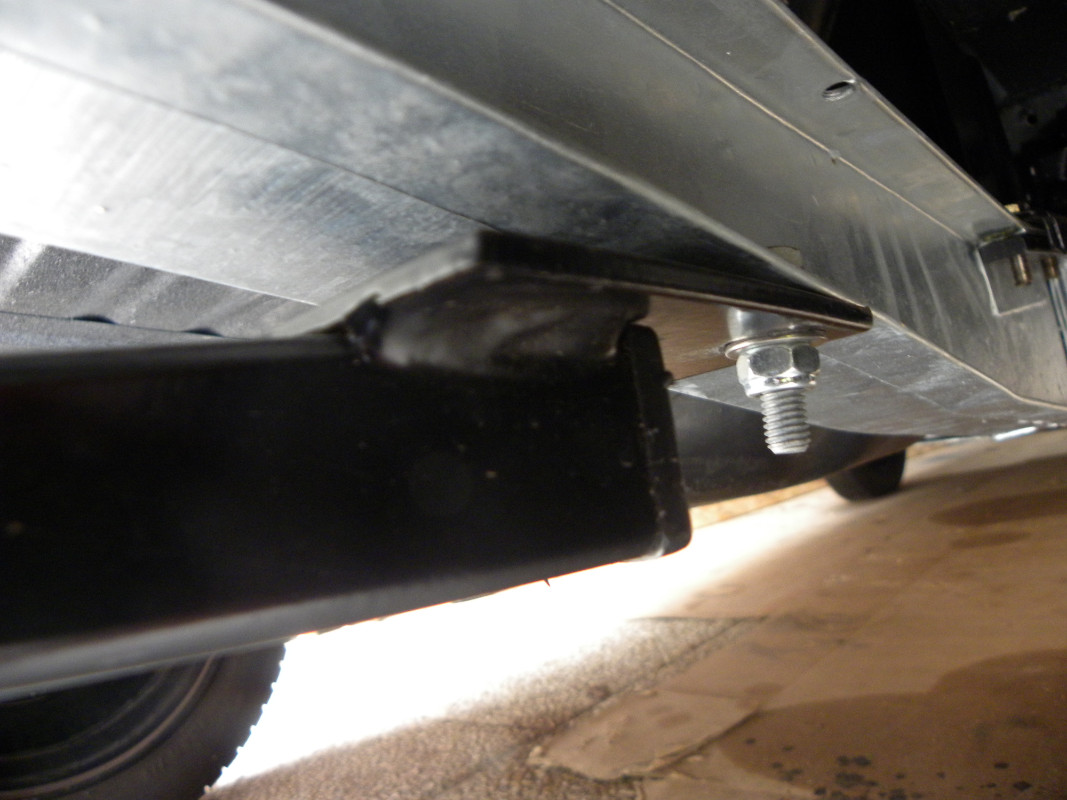

reve49
Messages : 514
J'ai qu'une vue globale pour l'instant. Tu y aperçois le positionnement de cette plaque.
Je peux t'en faire d'autres plus précises demain si tu veux.
HERVE
:volant:
Pour tout attelage de 2 CV il faut percer les longerons. Le perçage se fait sur l'aile du longeron, ça n'a pas d'incidence sur la solidité ni la rigidité.

reve49 a écrit : 11 févr. 2021, 19:15 :salut:
HERVE
:volant:
Salut Hervé
Oui effectivement j’ai un problème avec le positionnement de la pièce non peinte .
D’après la notice cela parait pourtant simple .
Après il faudra m’attaquer au branchement électrique.
Je veux bien d’autres photos. J’ai du mal à voir la pièce en question sur ta photo.
Mon attelage ne vient pas de MCC regarde le lien est plus haut .
Par contre je pense que c’est le même « même marque »
Pour le moment j’ai juste enlevé les 4 vis du pare-choc.
Bonne soirée
Benoit
reve49
Messages : 514
Ok Benoit, j'avais pas fait attention au lien :pouce:
C'est bien le même, un BRINK / THULE.
Je regarde çà demain, pour que tu montes ton attelages ce wend !!!! :clap:
HERVE
:volant:

Messages : 7498
Il faut que tu demonte les supports du par choc ensuite tu place la pièce non peinte,comme sur la photo, après positionner l'attache puis fixer les supports du par choc,une fois monté et fixé tu perce les 2 trous de l'attache sur les bras du châssis
Benoit H
Messages : 468
Ma deuche : DOLLY 1986
Localisation : PLEYBEN
CHARLYSTONE a écrit : 11 févr. 2021, 21:34 Il faut que tu demonte les supports du par choc ensuite tu place la pièce non peinte,comme sur la photo, après positionner l'attache puis fixer les supports du par choc,une fois monté et fixé tu perce les 2 trous de l'attache sur les bras du châssis
Merci Charly .
Oui effectivement avec les 2 photos d'Hervé j'ai bien analysé normalement c'est bon j'ai compris .
Merci beaucoup pour votre aide .

Hello Benoit,
Je vois que Charly a déjà bien éclairci le sujet :pouce:
En complément, après quelques soucis avec mon appareil photo et ordi, je transmets quelques clichés qui j'espère solutionneront tes questions et inquiétudes ;)
En premier, tu démontes ton pare choc ainsi que tes supports arrières (noirs) qui relient le pare choc à la caisse.
Ensuite tu positionnes l'ensemble (support pare choc + plaque non peinte + attelage ) en bloquant la pièce non peinte avec les supports de pare chocs en fonction des trous que tu as sur la plaque (tu n'as rien à percer à ce stade) contre le bout des longerons (voir photos). Tu positionnes (on va dire presque à blanc) l'ensemble sous la caisse pour trouver exactement à quel endroit précis tu vas devoir percer les lèvres extérieures des deux longerons arrière. Perso, j'avais mis des cartons pour maintenir l'attelage en place (plaqué contre le dessous de la caisse) pour ne pas galérer.
Une fois tes repères OK, tu perces les deux trous, là où tu logeras tes boulons de fixation sur les longerons de la caisse (le top est de traiter l'endroit que tu perces pour éviter la rouille...c'est comme tu le sent.)
A ce stade, moi j'ai encore percé un trou du diamètre du passage des deux cables de raccordement électrique,(sur les feux dans le coffre (comme l'indique Charly)) dans le fond du coffre (au plus près du bandeau de phares). Après avoir percé, c'est important de mettre un passe cable autour du trou pour protéger tes fils.
Tu fixes ton attelage aux différents points sur la caisse et supports de pare choc.
Tu montes ensuite, ta prise sur son support et tu passes tes cables sous la caisse et tu les fais rentrer dans le coffre par le trou (avec son passe cable) fait juste avant. Tu vas certainement trouver que tu as trop long de cable...prends du collier riselant pour maintenir le surplus autour de l'attelage.
Après c'est le cablage.
Voir photos...
HERVE
:volant:
fixation sur le longeron
fixation sur le longeron (sur la lèvre extérieure)
Positionnement entre le longeron et support pare choc
Positionnement de la plaque non peinte
