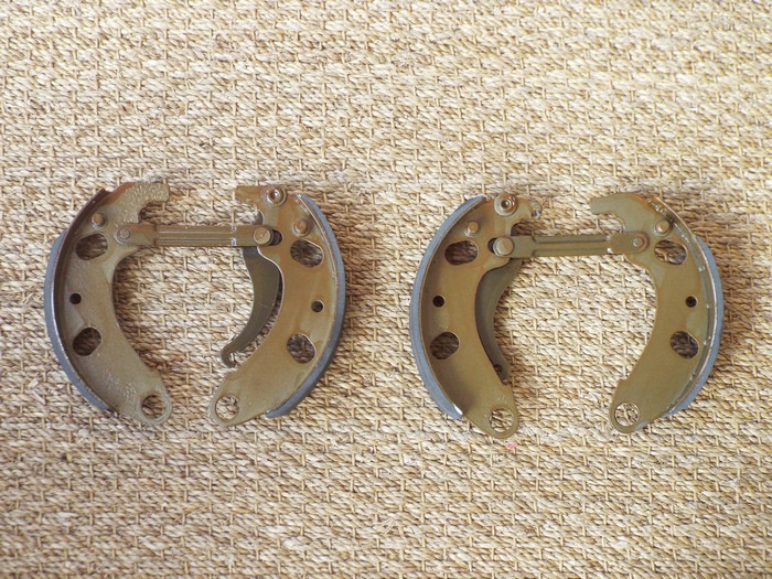

Le moins mal serait de faire recharger les mâchoires par un atelier de rectification qu'on connait et qui achète lui-même les garnitures. Il y en avait un à coté de chez moi, mais il vient de fermer.
Sinon, il y a des entreprises spécialisées, comme SCIN chez qui j'ai fait rechargé les mâchoires de ma type A, car non refabriquées.

Re: Problème de frein sur 2cv. Bruit de claquement et elle tire à droite
Il serait peut être intéressant de se grouper et de leur envoyer une dizaine de paires de mâchoires, il y a fort à parier que l'on sera proche du prix des revendeurs classiques pour une qualité nettement supérieure.
65 euros pour les mâchoires avant de ma type A chez SCIN.
Mâchoires revenues microbillées, peintes, comme neuves, peut-être même mieux.

Surper :pouce: les refaire c'est très bien en plus c'est écologique puisque on recycle par des pros,et on garde l'aspect d'origine :salut:
pat77
Messages : 1336
Localisation : Seine et Marne
Message par pat77 »
Merci pour l'idée de prix, ça reste raisonnable, la prochaine fois, je me renseignerais. Je ne sais plus combien j'avais payé mes valéo mais j'imagine au moins dans les 50 euros
