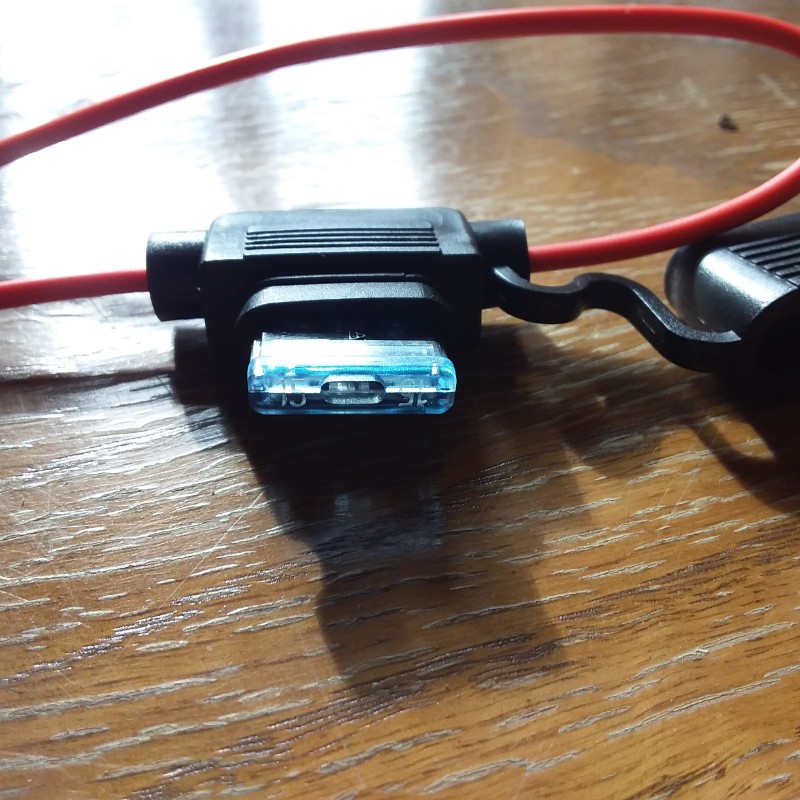

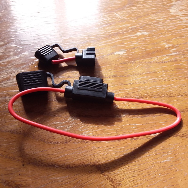

Je voudrais ce soir vous faire part d’une petite mésaventure. En effet, il y a quelques temps j’avais installé ce genre de porte fusible sur un appareil dans ma deuch.

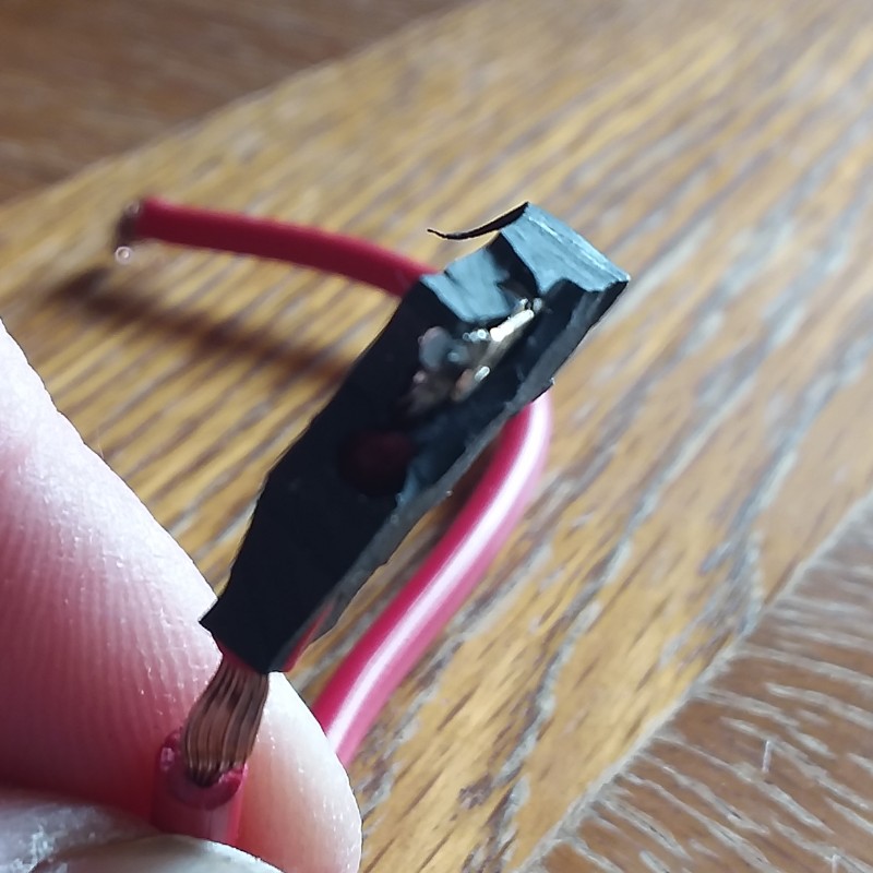

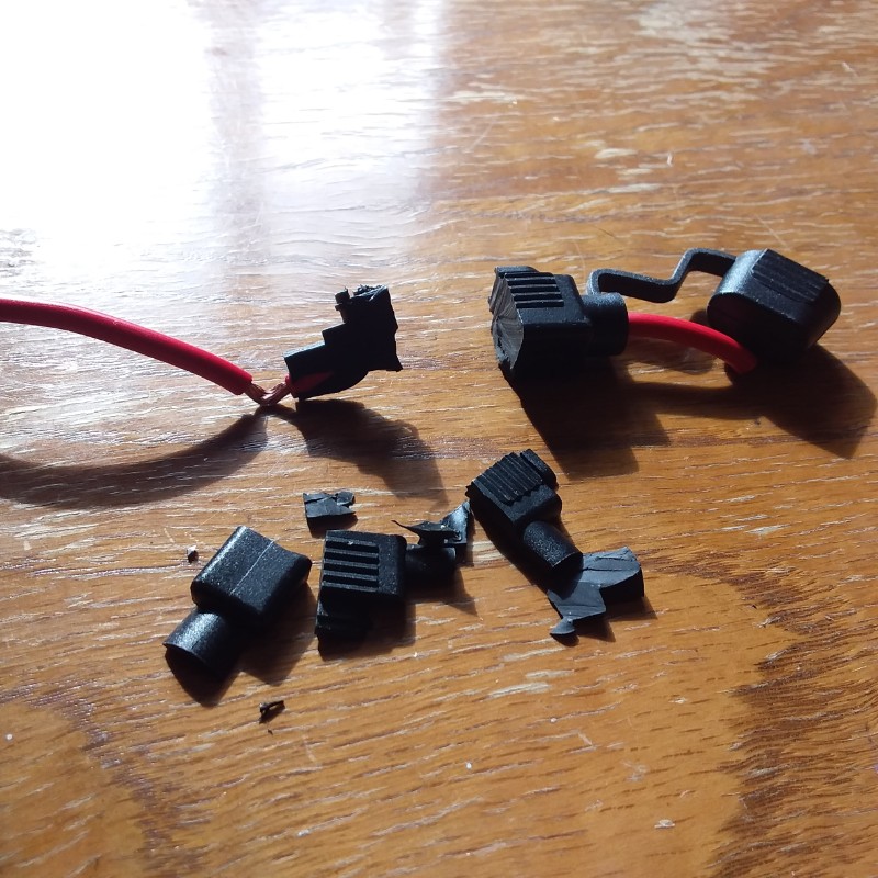

Suite à ça, au début aucun soucis. Puis un bout jour, une fois sur deux mon autoradio fonctionnais. Après moultes recherches, j’en déduis que cela ne peut venir plus que du porte fusible, sans trop y croire. Et bien si, après découpage au cutter de tout le plastique, je m’aperçois qu’une des deux cosses n’est pas soudé au fil électrique.
On voit pas très bien sur la photo, mais croyais moi. Il y a bien une goutte d’etain sur le fil, mais ce n’est pas soudé, d’où le faux contact.
Voilà pourquoi je partage, ça peut servir à d’autre.
