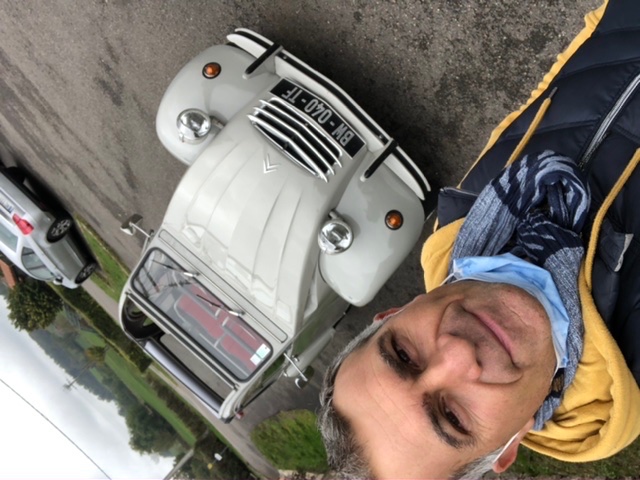

Je souhaite réaliser ce rêve que beaucoup d’entre vous ont déjà réalisé !! J’ai 50 ans et Je veux retrouver la 2cv que mes parents ont eu chacun de leur côté dans leur jeunesse 😉
Je cherche depuis près de 6mois... j’ai trouvé quelques modèles mais un peu difficile d’acheter en temps de covid!! Je viens de trouver une 2cv qui me plaît mais j’ai du mal à passer le pas car je me pose pas mal de questions??
Je souhaitais avoir des renseignements sur cette 2cv que je souhaite acheter ! Mes premier pas en 2cv...
Pouvez-vous me donner des informations svp...si vous pouvez.
C'est une az de 68 et je voulais connaître son intérêt de collection.
Je souhaiterais savoir quel est le modèle exacte, la puissance, la vitesse Max, l’intérêt du modèle et si le prix de 6500€ est en adéquation avec le modèle?
La voiture n’est pas encore en vente. Elle est en bon état, pas de corrosion, protection noire (anti gravillon) mais pas blaxonnée !
Je vous remercie cdt 🙏

Bonjour,bienvenue dans le monde magique de la 2cv, cette 2cv de 68 a l'aire d'être en bon état, le prix de 6500€ est plus que correct, voir ceux qui sont sur le BC,la plupart sont surévalués ,dû a une spéculation galopante, tient nous au courant pour ta recherche car pour le modèle que tu cherche ici y a de grands spécialistes qui pourront t'aider et te donner des conseils, mour ma part mes 2cv sont les derniers modèles, 83 et 90 :salut:

En voilà une belle 2cv.
Elle a l'air plutôt saine.
Après 6 mois de recherche. Tu as peut-être trouvé ta future et chère monture.
6500 Euros est un prix tout a fait correct.
Bonne continuation.

Désolé de casser (peut-être !) l'ambiance mais si cette voiture est effectivement très belle vue d'ici, qu'en est-il réellement dessous, par exemple, sous les tapis, dans les passage d'ailes etc... etc...
On en a vu plus d'une dont le ramage n'était pas à la hauteur du plumage !
Donc moi je dis : il manque pas mal de photos pour se faire une idée. Si tu peux en avoir d'autres, dis-le nous, on te dira ce que l'on aimerai voir.
Mais c'est peut-être aussi une bonne opportunité.
Maintenant beaucoup te diront que l'AZAM est un top modèle (et moi le premier !), mais .... dommage pour la calandre que je ne trouve pas belle ! C'est quoi l'idée : la garder telle que sortie d'usine ? Lui apporter quelques petites touches personnelles, même si elles font de légères entorses à l'histoire ?
Bref, pas mal de questions, de réponses, de discussions, d'échanges ... Bienvenue parmi nous !

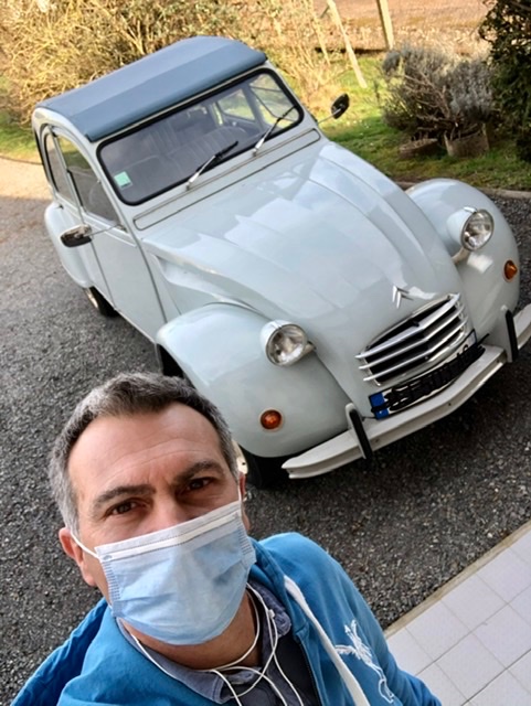

Mais j’hésite avec une autre que j’ai été voir ce week-end mais qui est très propre mais en légèrement moins bon état mais moteur plus puissant et suivi.
C’est une 2cv4 de 71 3cv à 6500€ aussi pas en vente non plus pour l’instant ! Le moteur a été repris et à 5000km et le dessous est propre mais blaxonné.
Elle est jolie de loin mais quand on s’approche elle a quelques défauts. le plus gros est de reprendre la peinture (car il y a 4 où 5 coulures) après avoir repris les quelques bosses, points de rouille et corrosion de la jupe arrière gauche. Reprendre aussi la poignée de porte intérieur et finir l'intérieur...elle serait parfaite!! 😊
Merci pour vos seconds conseils 😉

Pour la deuxième que tu nous présente, dommage que tu n'as pas de photos pour nous montrer.
Mais bon, elle a l'air moins clean que la première et le blaxon sous la caisse, ça peut vite devenir un piège à humidité, soit vigilant.

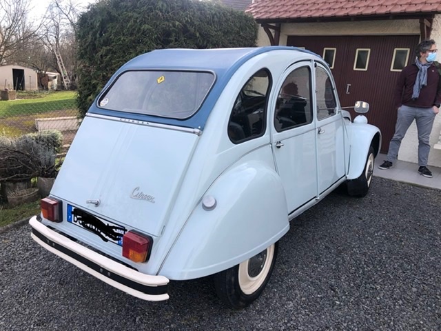

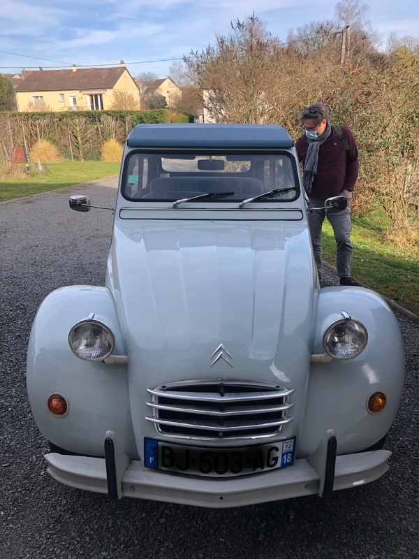

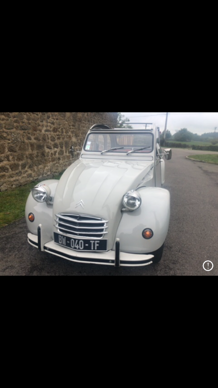

Voilà des photos 😉 elle est sympa aussi, c’est pas le même modèle que la première, évolution de la carrosserie et pas la même motorisation ! Je suis un peu perdu !
Celle de ce week-end est plus puissante que la première de 68 🙃 j’ai besoin d’aide !!! 😉

Bon, je vais te donner mon avis.
Personnellement je me méfie bien plus de la 2cv4 de 71, car tu dis qu'elle a de la corrosion sur la jupe arrière, que la peinture est mal faite et que le soubassement est blaxonne.... pour moi ça sent le cache misère et le travail à moitié fait (exemple, la bande autocollante du pare-choc arrière manquante).
A 6500€, elle va vite chiffré car la carrosserie, c'est cher.
Crois moi, il y a plusieurs occasions aux alentours de 7000 € alors prends ton temps (ne fait pas comme moi :mdrr: ).
Si le modèle Az de 68 ne te donne pas satisfaction, là encore, laisse toi le temps.
Pour finir, tu nous montre souvent la voiture de l'extérieur, ce qui nous renseigne peu.
Mets nous des photos de l'intérieur, des planchers (et oui il faut soulever les tapis) et surtout du moteur, les spécialistes qui sont dur le forum pourront alors te donner un avis éclairé et no seulement basé sur l'esthétique.
Bonne recherche.

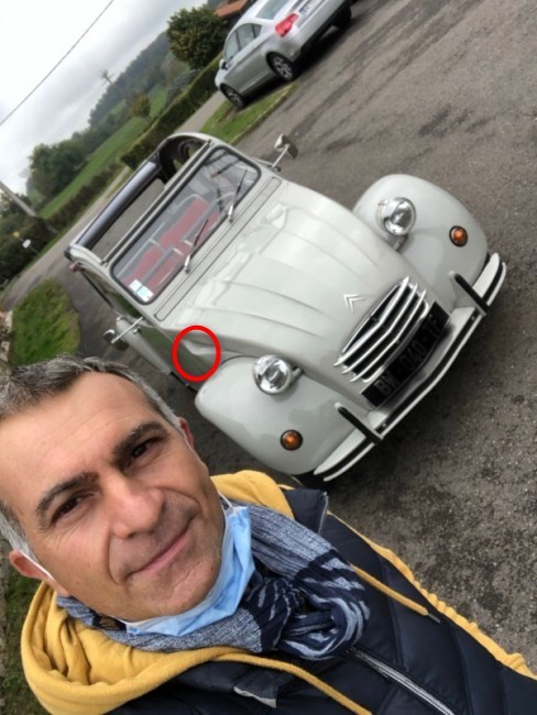

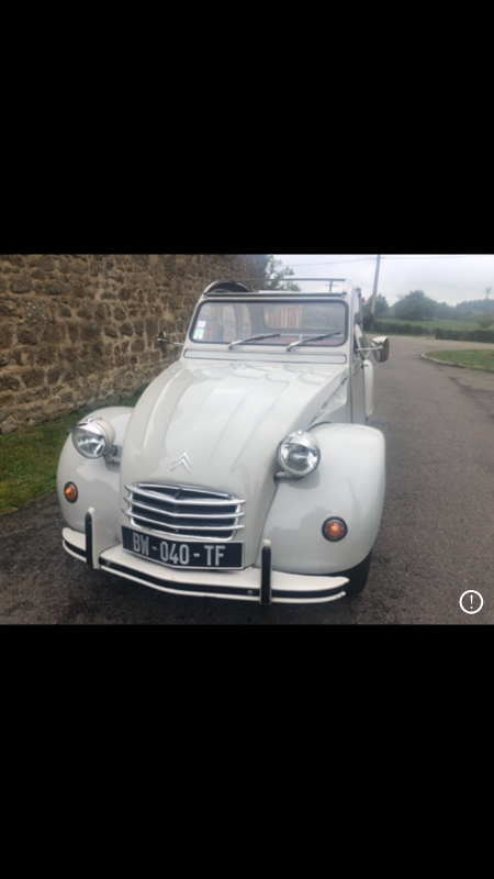

C'est langle de la prise de vue, ou on dirait que la joue d'aile est pliée ??

:) merci. Si elle est pliée je ne m’en suis pas aperçu ! Manque un œil d’expert ! 😉
Deuchémoi a écrit : 24 févr. 2021, 09:23 C'est langle de la prise de vue, ou on dirait que la joue d'aile est pliée ??

Oui regarde bien les joues d'ailes, si elles sont pliées cela peut être une déformation du châssis ou d'un ancien choc avant ayant eu des répercussions sur la structure même de la voiture.
Re: Pas encore mais bientôt deuchiste...j’espère 😉
renversante cette "425" même avec des clignotants ronds :gnark:
Je la préfère à l'autre :wink:

Personnellement je préférerais la première l'AZA 425, même avec ses clignotants sur les ailes.
Alors pour t'éclairer un peu :
- AZA ou AZ série A (souvent marqué sur la CG : AZSIEA !) et sa variante AZAM, plus "luxueuse" : moteur 425 cc, 18 ch, vitesse maxi donnée par Citroën : 85 km/h.
- 2 CV 4 ou AZ série A2 ou AZA2 jusqu'en septembre 1975, puis AZ série KB ou AZKB : moteur nouvelle génération 435 cc, 23 ch, vitesse 95 km/h.
Le choix dépend donc aussi de ce qu'on veut en faire. Et si on préfère celles que souvent on désigne par "les mémères", les 425 cc, ou si on veut un moteur plus moderne, un peu plus puissant avec plus de couple.

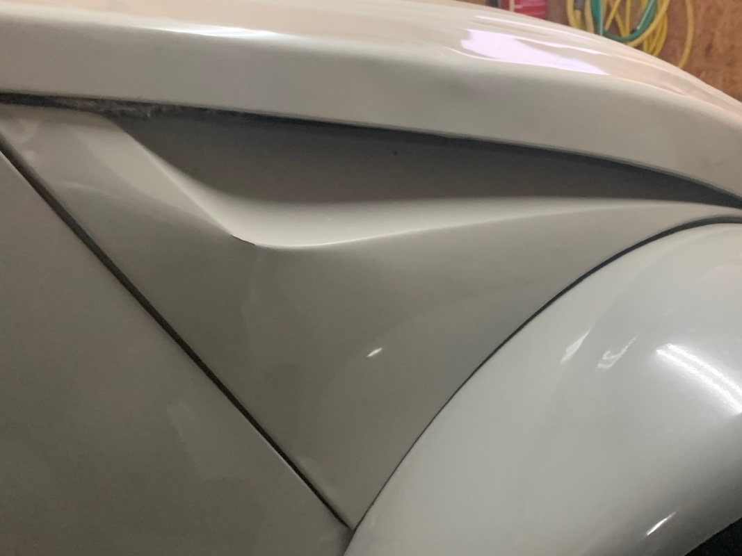

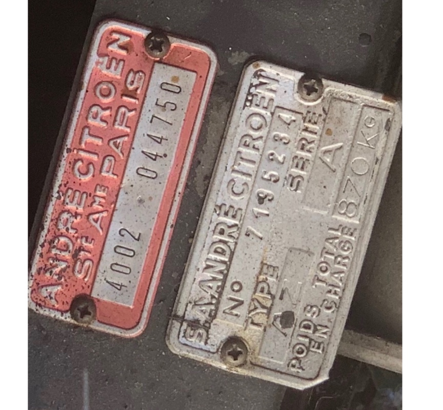

Merci pour l’observation 😊 j’ai donc demandé et voilà la réponse ?! Voilà les photos du retour
« Bonjour,
Les joues d’ailés ne sont pas enfoncées,elles ont l’arrête marquées comme vous pouvez voir sur la photo.
La personne qui m’a refait le châssis m’a déjà parlé de ce phénomène et il m’a dit qu’il n’y avait pas lieu sur cette voiture.
Bon week-end »
Merci encore bob, pour les infos sur les deux modèles 😉🙏
J’apprends grâce au site... Je suis en pleine réflexion
Merci à encore
Yanik 😉

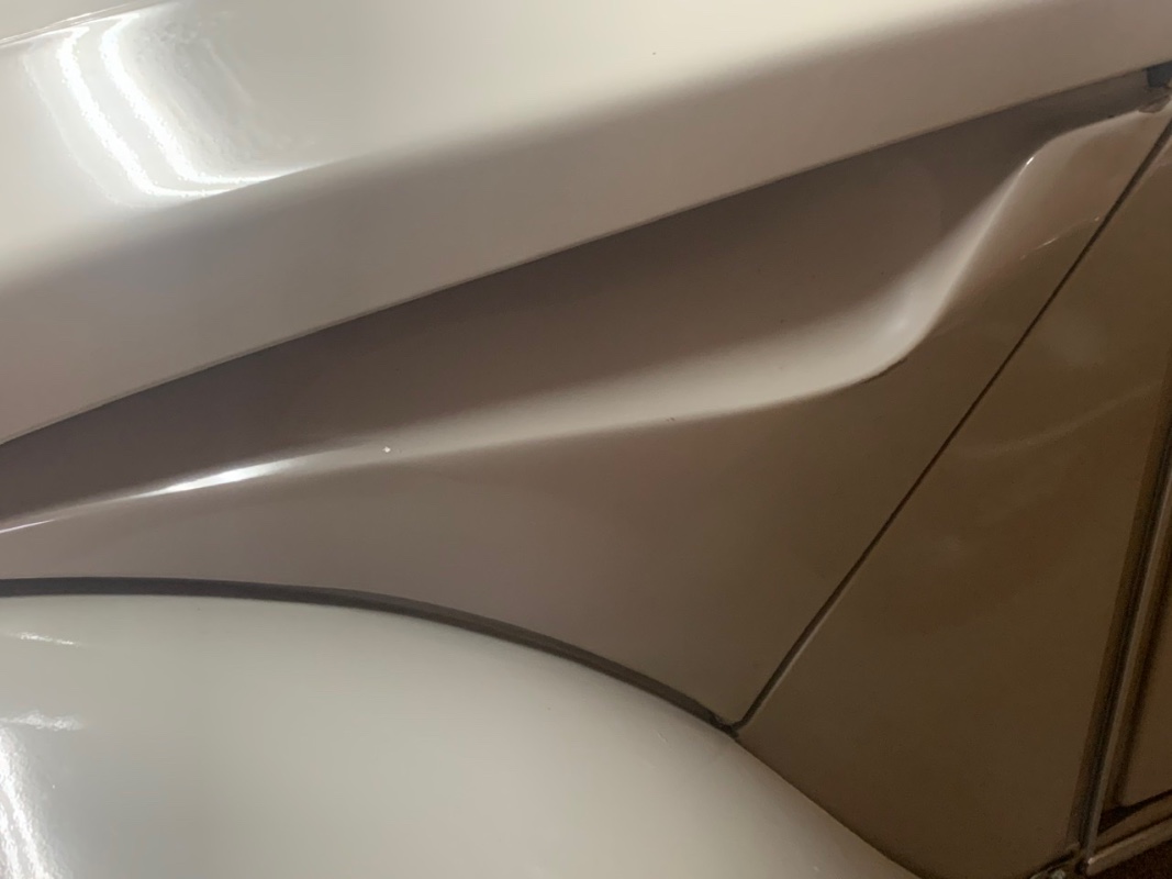

Eric13190 a écrit : 24 févr. 2021, 09:35 :salut:
Bonsoir Eric, que penses tu des photos desjoues d’ailes qu’il m’a envoyé ? Merci à toi 😉🙏
Yan
Messages : 9751
Salut, Yan.
Je suis assez circonspect, les joues d'aile sont bien alignées avec la caisse démontrant une certaine homogénéité de l'ensemble mais elle présentent toutes deux une certaine déformation...pouvant démontrer le contraire :???:
Je ne veux pas dire de bêtises, là je sèche :???: :drapeaublanc:
J'espère que d'autres intervenants vont donner leur avis.
Je reste sur ma position, malgré cela, je trouve l'Aza de 68 bien mieux que la 2cv4 de 71 qui me semble moins honnête.
Il serait peut-être intéressant de te faire accompagner par quelqu'un qui a certaines connaissances, as tu pensé à contacter un club autour de chez toi?
As tu élargi tes recherches?
Désolé, si je n'ai pas pu te répondre. ;)
