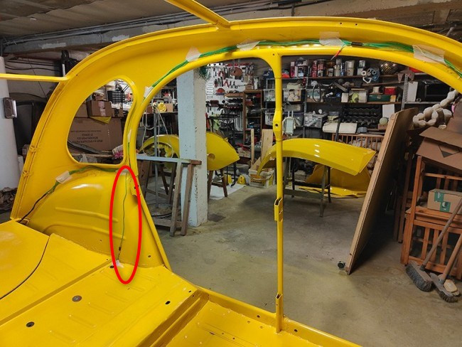

sur la partie arrière de la caisse , le faisceau il passe ou ?. il suit la ligne de toit jusqu’à l’arrière vers le feu ou bien il tourne pour descendre entre la custode et la porte et ensuite il longe les fixations de l'aile arrière ?.
Re: renovation electrique 2cv aza 1969
Posté : 12 janv. 2023, 08:48
par Eric13190
Il suit la ligne de toit, tu le protège avec de l'adhésif et tu le recouvre avec la feutrine ;)
Posté : 12 janv. 2023, 12:27
par Deuchémoi
Eric13190 a écrit : 12 janv. 2023, 08:48 Salut,
Il suit la ligne de toit...
... où
mantachr a écrit : 12 janv. 2023, 08:12... il tourne pour descendre entre la custode et la porte et ensuite il longe les fixations de l'aile arrière
comme la ...
Eric13190 a écrit : 12 janv. 2023, 08:48 ... superbe photo de la superbe restauration ... de notre ami @Filofax
Posté : 12 janv. 2023, 13:17
par mantachr
c'est ça , en fait je me pose la question car j'ai le fil de la jauge a essence qui descends par la !!!. et comme je suis a refaire le faisceau rien ne m’empêche de rallonger un fil pour un meilleur passage .merci pour la réponse en image
Posté : 12 janv. 2023, 13:26
par Deuchémoi
mantachr a écrit : 12 janv. 2023, 13:17 j'ai le fil de la jauge a essence qui descends par la !!!.
Effectivement, le fil de la jauge descend sous la caisse par le trou juste avant le coffre. Il faut dire que le réservoir n'est pas loin après, de l'autre côté de la caisse. A mon avis, ce passage est le plus logique : on tire droit par dessous !
Posté : 12 janv. 2023, 20:35
par mantachr
ma partie arrière ne se présente pas tout a fait comme la tienne , moi j'ai une trappe de visite pour le puits de jauge !! et elle possède un petit renflement pour passer un fil .
Posté : 12 janv. 2023, 21:06
par Deuchémoi
mantachr a écrit : 12 janv. 2023, 20:35 ma partie arrière ne se présente pas tout a fait comme la tienne , moi j'ai une trappe de visite pour le puits de jauge !! et elle possède un petit renflement pour passer un fil .
Ha oui !!
Du coup, il faut attendre un restaurateur de mémère (j'ai pas dit un chirurgien esthétique !! :drapeaublanc: :gnark: ), pour savoir par où passe le fil de jauge !
Posté : 12 janv. 2023, 21:38
par mantachr
a priori il passe comme sur ta photo , vu les longueurs de fils actuels cela me semble cohérent !!.
Posté : 13 janv. 2023, 16:03
par capra
Idem
Sous la banquette arrière, au milieu.
Et il n'y a sans doute pas d'autre choix que de passer le fil sur l'aile ;)
Jolie restauration.
