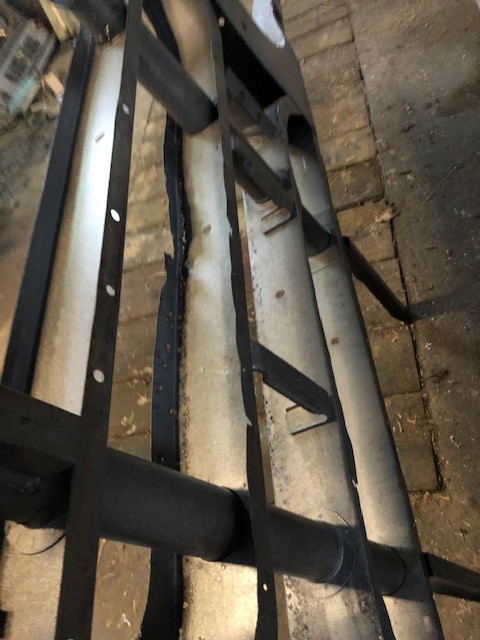

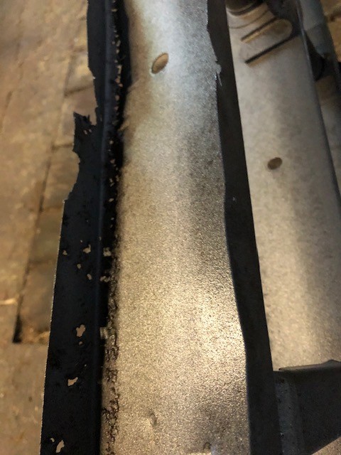

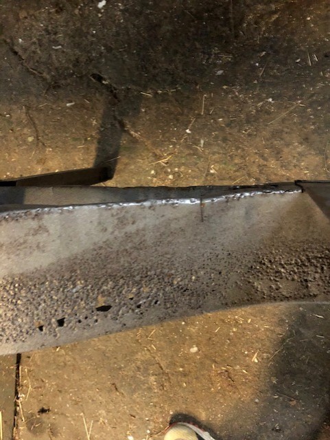

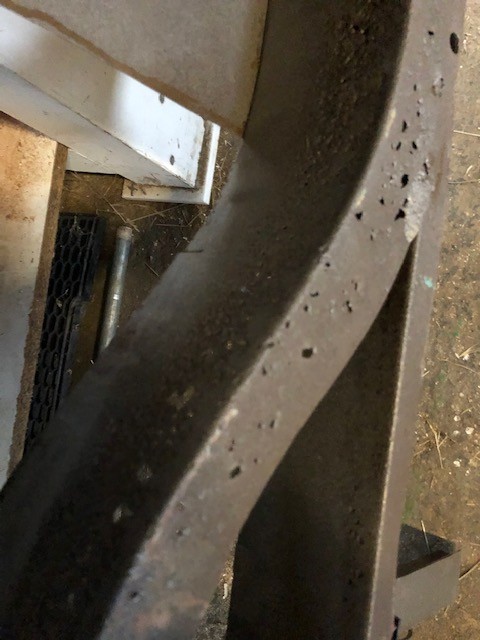

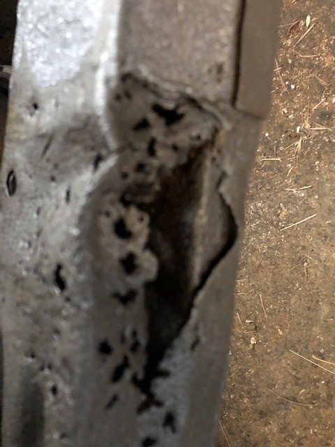

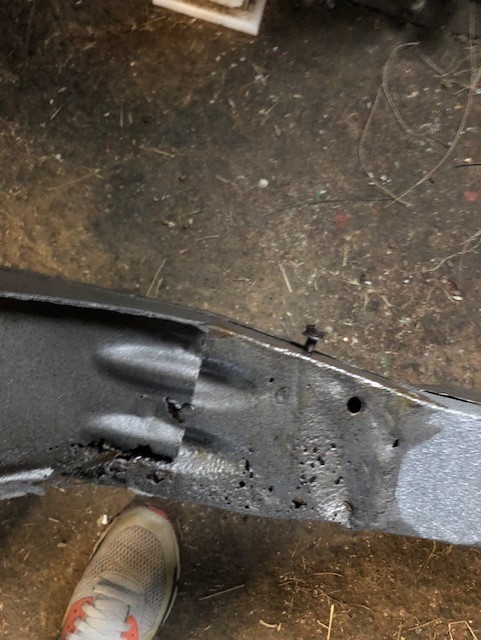

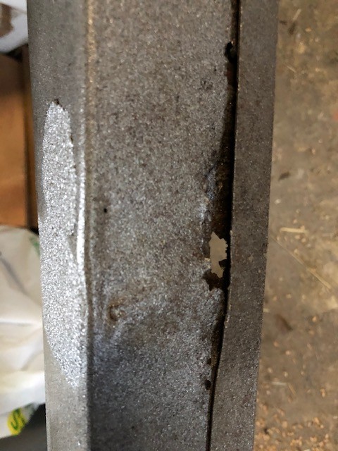

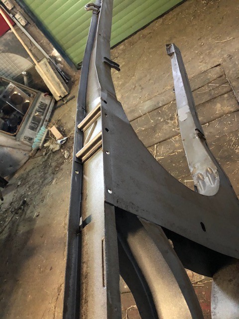

bonjour tout le monde
je me pose une grosse question celle de la plateforme .
a la base je comptais la refaire mais depuis le sablage je me pose de plus en plus de questions....... donc il y a beaucoup de morceau a remplacer ....
ça a la limite pourquoi pas mais ce quil me fait le plus peur ces bien beau de remplacer des morceaux mais tout a 55 ans ...... .
après pour les neuves je vois et entend tout et nimportequoi donc je suis perdu ....
je sais que pour les dernières 2 cv pas de pb mais pour mon modèle aza de 65 sa existe en neuf ??? sans tout recouper en modifier ?
questions homologation certaines sont éligible au cg collection d'autres non ???? pour moi si elle ne sont pas exigibles en collection je ne vois pas pourquoi elles le seraient et cg normales ?
en gros je ne veux pas faire de bêtises je ne suis pas pressé .
voici quelques photos de la bete
merci de vos lumières

Je suis dans le même cas que toi mais sur une spécial plus récente, avec un châssis bien atteint aussi. J’ai beaucoup cherché et voici mon avis: pas d’hésitation il faut remplacer.
Un châssis de 55ans pourris à certains endroits n’a sans doute plus la résistance globale qui convient. Les réparations le consolident à certains endroits, le fragilisent à d’autres et sans marbre il peut-être déformé . J’ai même vu quelque part qu’on n’a pas le droit de ressouder les parties structurelles (mais je ne suis pas sûr). En cas d’accident, galère assurée. Des contrôles techniques refusent les châssis réparés. Et quel valeur de ta 2cv à terme ? Penses à tout ça...
Tu dois trouver des neufs sûrement au MCC, un peu chers malheureusement (800 a 1400€) et du délai.
Quant à la CG collection, j’ai bossé le sujet. La règle en France est la suivante:
- soit le châssis est Citroën d’origine, estampillé avec son numéro et le logo aux chevrons, et tu peux avoir la CG collection. Tu trouves ces châssis seulement au MCC club, et ils sont chers, et ils prennent 40€ pour la frappe numéro logo
- soit le châssis est conforme mais pas d’origine. Pas de CG collection possible, 40€ de frappe à froid du numéro sans logo. En Allemagne ou suisse, ces châssis sont interdits...
J’espère que tu te feras ton avis
Bien à toi

Ton châssis est bien malade, il faut le remplacer, c'est sûr.
Il n'y a pas, à ma connaissance, de refabrication de plateformes conformes à l'origine pour une AZA de 1965. Il faudra donc adapter, si l'on veut rester dans la stricte figuration de l'époque.
Ca ne passe pas en collection, si le châssis a manifestement été remplacé par un modèle très différent : en galvanisé par exemple. C'est le cas que l'on cite habituellement, mais c'est vrai que c'est très voyant.
Si tu remontes un châssis en acier normal, repeints en noir, je ne vois pas bien comment sur des photos la FFVE ou Citroën Héritage pourrais le voir.
Maintenant si tu crains un refus, et si tu as les moyens, achète un châssis soi disant certifié conforme de M2CC....
Et ça passe en carte grise normale, parce que ces châssis ne sont pas dangereux, juste non conformes à l'origine, et une voiture en CGC doit être strictement conforme à l'origine...
