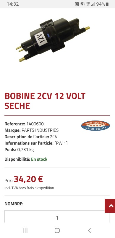

Quelqu'un a t'il en sa possession une bobine sèche de chez TPV de marque "Parts industrie", le prix me semble intéressant pour une "sèche", sentant arriver la future vague de chaleur, je me laisserai bien tenter :???:
Qu'en pensez-vous ;)
Chez TPV
Chez TPV
En plus le port et gratuit et comme c'est l'anniversaire, les produits de cette marque sont garanties 3 ans.
