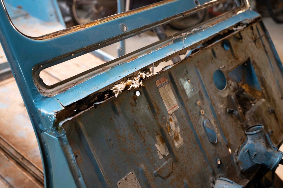

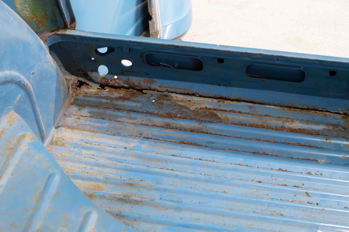

Une fois la caisse déposée le verdict tombe, et il n'est pas terrible !
Baie de pare-brise, papier & résine, le top
Tous les plnchers avant
Avant et bas de caisse...
Planchers arrière et plaque feux...
Planchers avant et tablier...
Et chassis pourri à droite sur le 1/3 avant, pas prévu ça !
Affaire à suivre, on termine le démontage pour mieux voir tout ! A bientôt
