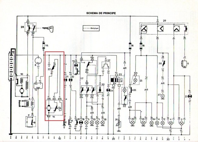

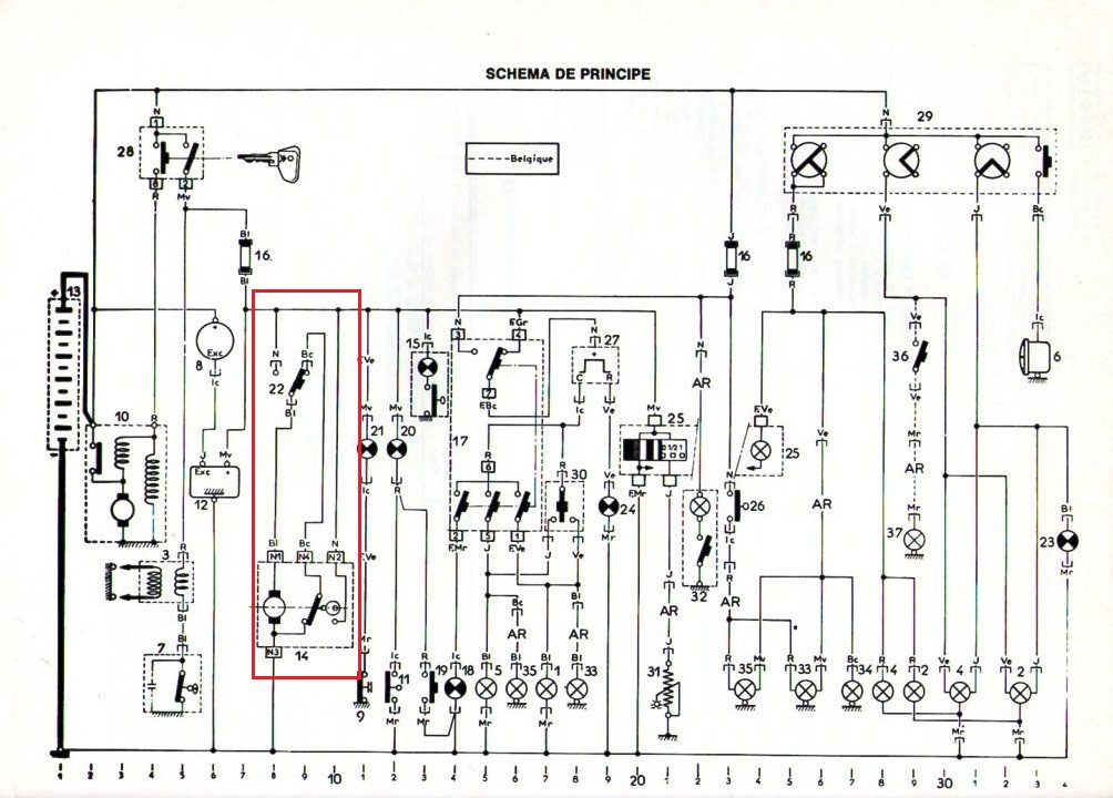

J'ai le schéma général où j'ai entouré le circuit du moteur d'essuie glace, si ça peut t'aider.
Le schéma montre les essuie-glace en position repos.
On voit que lorsqu'on actionne le commutateur 22 (il bascule vers la gauche sur le schéma) le moteur est alimenté directement.
Lorsqu'on coupe le commutateur (il bascule vers la droite), le moteur continue à être alimenté par le circuit annexe jusqu'à ce que le fin de course coupe le circuit par l'intermédiaire de l'interrupteur situé au niveau du moteur.

Mikey, tu n'as pas du lire le post jusqu'au bout : http://forum.2cv-legende.com/viewtopic. ... 24#p162324.
C'est pour un interrupteur rond, mais du moment qu'il a 4 plots ...
Comme vous le savez, je suis loin d'avoir fini ma restauration, donc forcément, je n'ai pas testé mon schéma.
Tu pourras nous dire si ça fonctionne :)
