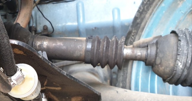

au niveau du cardan , ca me parait pas normal de le voir comme cela, je vais creuser.

En effet au niveau de la cardan, il te manque le soufflet coulisseau :surpris:
Sur le coup. Ta graisse coule sur ton chassis et ton demi cardan côté roue est tout rouillé. :non:
Je serai toi je m'en occuperai.
Achete si possible en neoprene, ils sont meilleurs et avec une pompe à graisse recharge ton cardan par le graisseur qui se trouve sur le demi cardan côté boîte.

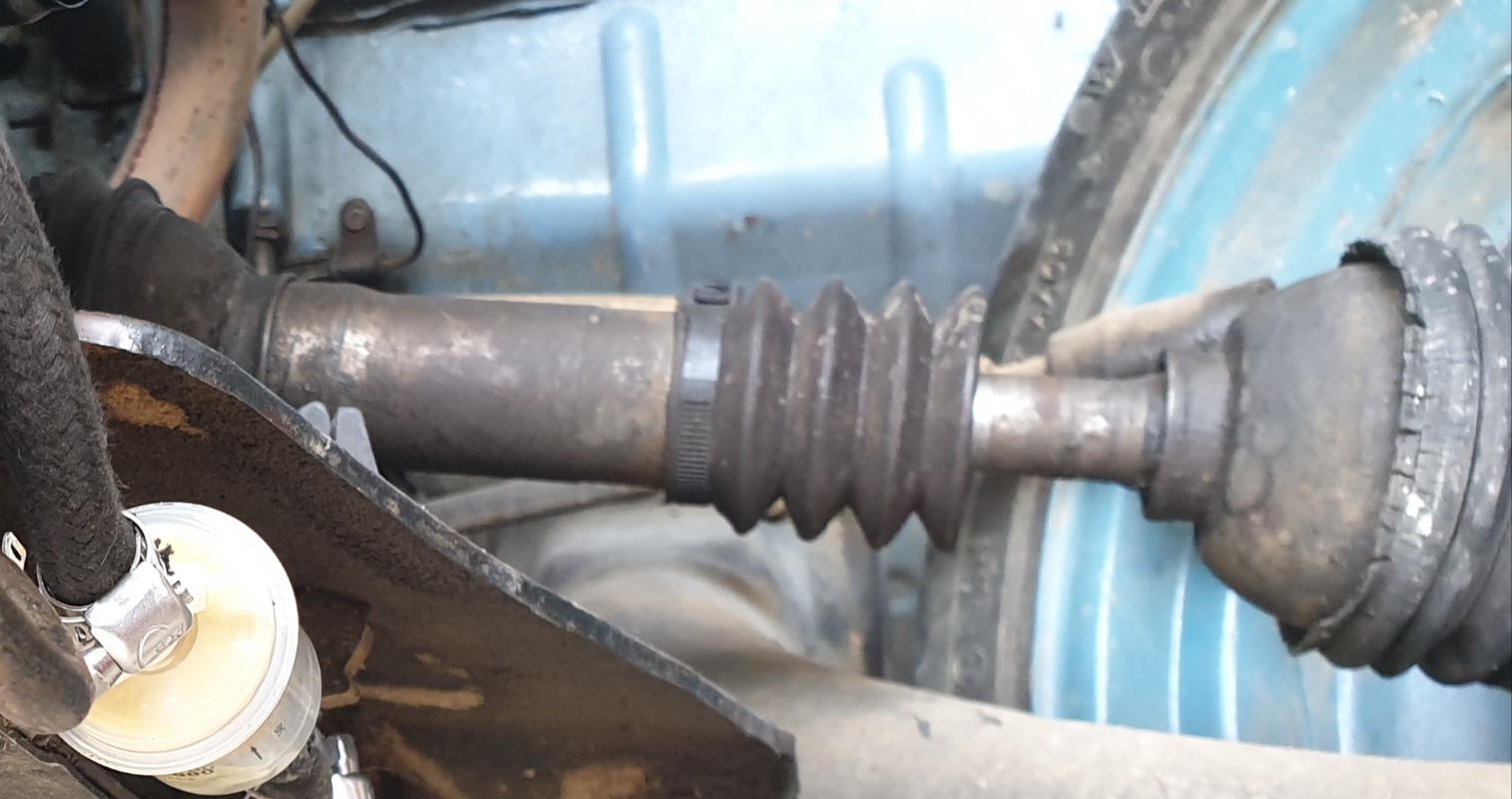

Tiens une petite photo.
Bon il est a noté que c'était juste avant que je change mon cardan et les soufflets.
Tu peux voir qu'il te manque celui du milieu.
A noter, qu'il est tenu seulement sur le demi cardan côté boîte car il faut laisser l'autre côté libre mais l'étanchéité est assurée par le soufflet.
