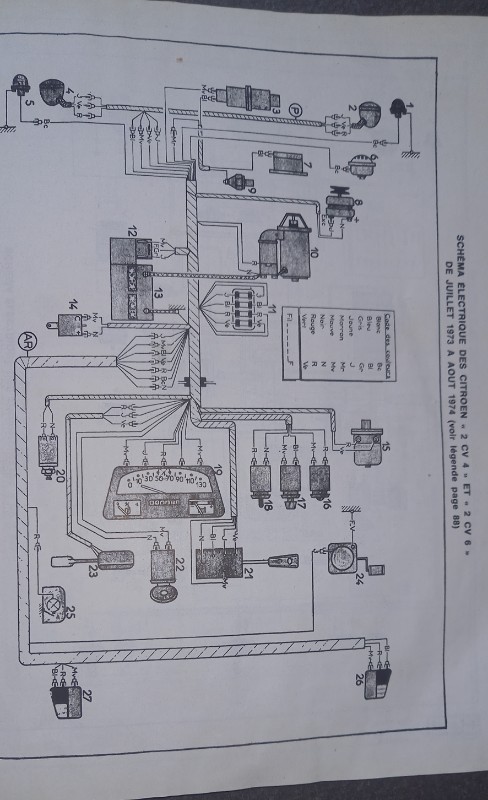

Merci pour le schéma. J'ai celui de la RTA pour ma voiture. Mais franchement c'est du chinois pour moi.

Voici le schéma que j'ai sur la RTA.

Mais, c'est théorique car la tresse a été changée dans les années 80.

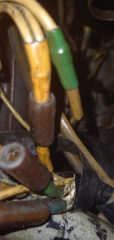

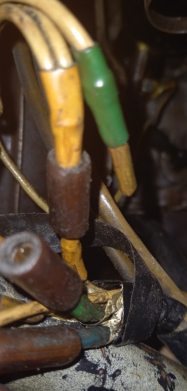

Donc les couleurs sont différentes. Ce qui est sûr c'est que j'ai respecté les couleurs de la tresse, le vert avec le vert, jaune avec jaune....
Je ne sais pas si c'est d'origine mais, de chaque côté j'ai les fils (qui se touchent, oui je sais), donc les fils de code et phares qui arrivent dans la même fiche mâle et vont donc dans un seul fil.
Je joins une photo au démontage
Merci pour toute aide

Tu as un bouton de veilleuses parking au tdb ? Le schema rta sans les explications est inexploitable il faut celui ci mais pas forcément le tienImage

Oui l'éclairage du tableau de bord est repris sur les veilleuses. C'est la lampe en 19 sur le schéma ci-dessus. On voit qu'elle est alimentée après le premier fusible 11, donc après avoir tourné le comodo.

Plux, pour info le schéma de la RTA est identique à celui que je t'ai mis :)

Comme j'ai dit et comme on le voit sur le schéma, le fil qui alimente l'ampoule "part" du fusible.
Il faut d'abord que tu identifies le fusible : avec un voltmètre tu vérifies quel fusible est alimenté quand tu tournes le comodo de phares. En sortie de ce fusible tu as les fils qui vont aux phares et au tableau de bord. Attention, il peut y avoir deux fusibles qui répondent à cette condition, un pour le coté droit, l'autre pour le coté gauche. Un seul alimente le tableau de bord.
Mais peu importe pour la suite de l'essai.
Tu branches directement l'ampoule avec un fil volant partant du fusible, sans oublier de mettre la carcasse de l'ampoule à la masse. Si l'ampoule s'allume quand tu tournes le comodo, c'est que la connexion normale est coupée quelque part dans le faisceau. Tu n'auras plus qu'à tirer un nouveau fil.
Si l'ampoule ne s'allume pas, c'est elle qui a un souci, ou la continuité de masse.

Filofax a écrit : 01 avr. 2021, 10:45
PLUX a écrit : 31 mars 2021, 18:51 le fusible est ke même que pour les feux stop.
Ah non, le fusible pour l'éclairage est commandé par le comodo.
Les feux STOP sont alimenté par un autre fusible.
Sinon tu n'aurais les feux stop qui ne s'allumeraient que lorsque tu aurais les veilleuses allumées.
Exact !
Regarde bien le schéma ci-dessus, celui en allemand, les quatre fusibles sont notés 11.
Le troisième en partant du haut (ou de la droite), est pour les stops. les deux premiers pour les phares droite et gauche. Ils sont tout trois avant contact.
Le quatrième fusible, en bas (ou à gauche) est pour les clignotants, il est alimenté après contact.

Devinez quoi? Vous aviez raison.
Ce n'est pas une surprise, bien sûr.
Bon, voici la suite.
Il y a un fusible pour les veilleuses
Et un autre pour les feux de position. Qu'est ce à dire, j'aurais des feux de position et je ne l'ai jamais su?
Quant à la panne, après avoir suivi les instructions de Bob, je crois que le problème vient d'un mauvais contact au niveau du porte fusible.
Bon j'ai tout bien nettoyé encore une fois, bien resserré le support de l'ampoule.
Et ça marche.
En fait je ne sais pas pourquoi mais c'est ainsi.
Pourvu que ça tienne pour le CT.
voilà encore merci.
