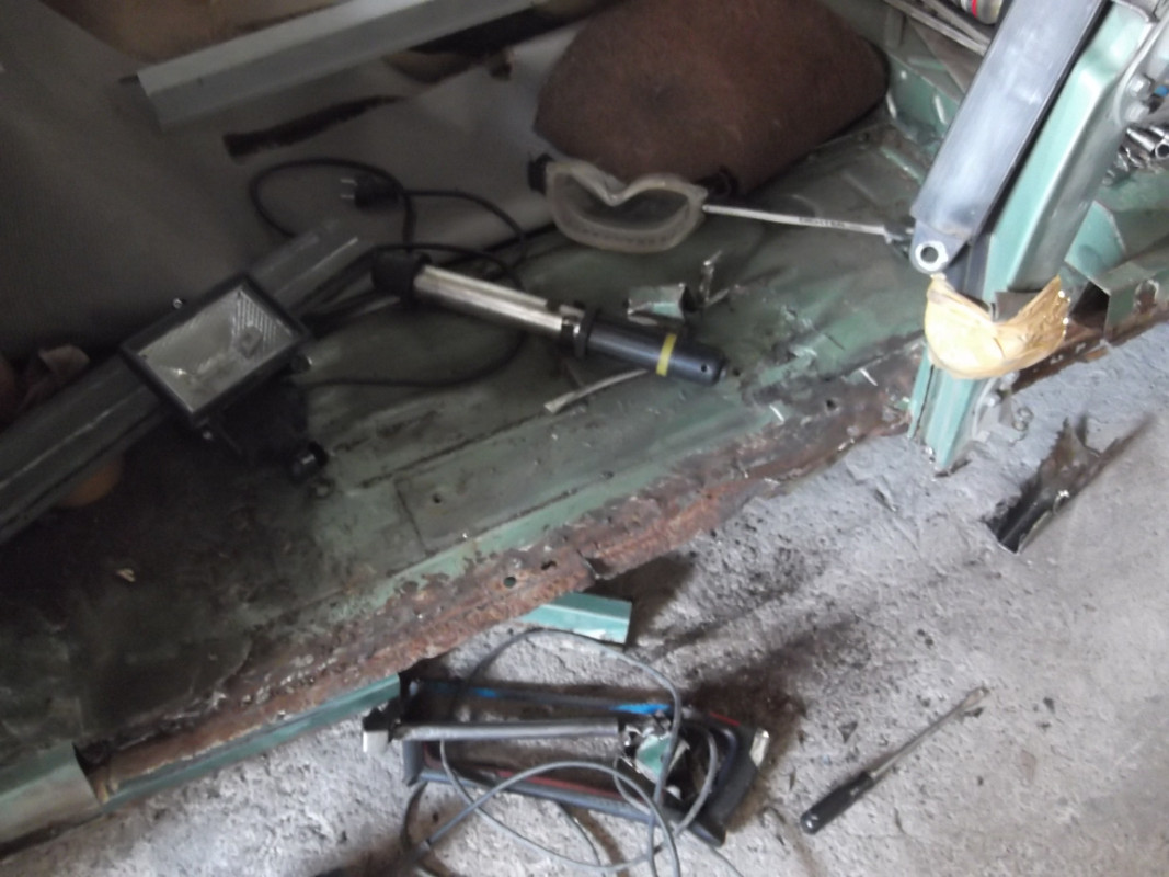

Bonjour,voila la photo de mon chantier

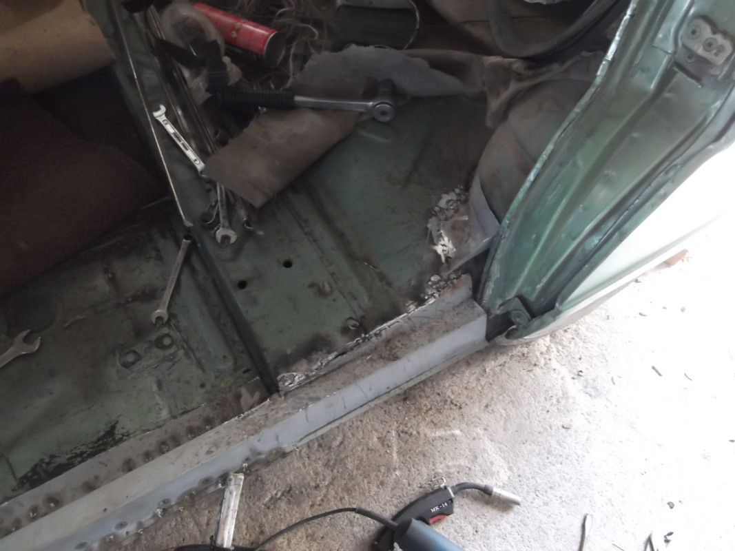

Bonjour jluc j'ai regardé les liens mais je n'ai pas trouvé la réponse à mon problème,pas grave j'ai soudé par points et je ferai une glissière pour mettre le joint de bas de caisse,voila mon boulot

Bonjour,j'ai reçu l'electrode longue pour souder le bas de caisse,et positionné la porte arrière pour pointer le montant centralImage

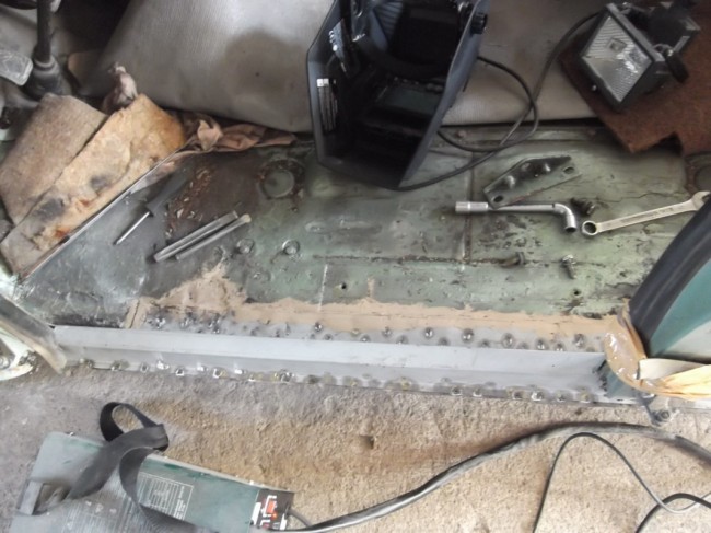

Bonjour,voila mon boulot d'hierImageImage

Bonjour avec le beau temps un mistral à décorner les boeufs,j'ai soudé le cadre des sièges qui était en plusieurs parties,reposé les sièges et les portes et passé du goudron en bombe sous la caisse.Demain je cale l'allumeur à la lampe strobo et au compte tours.
