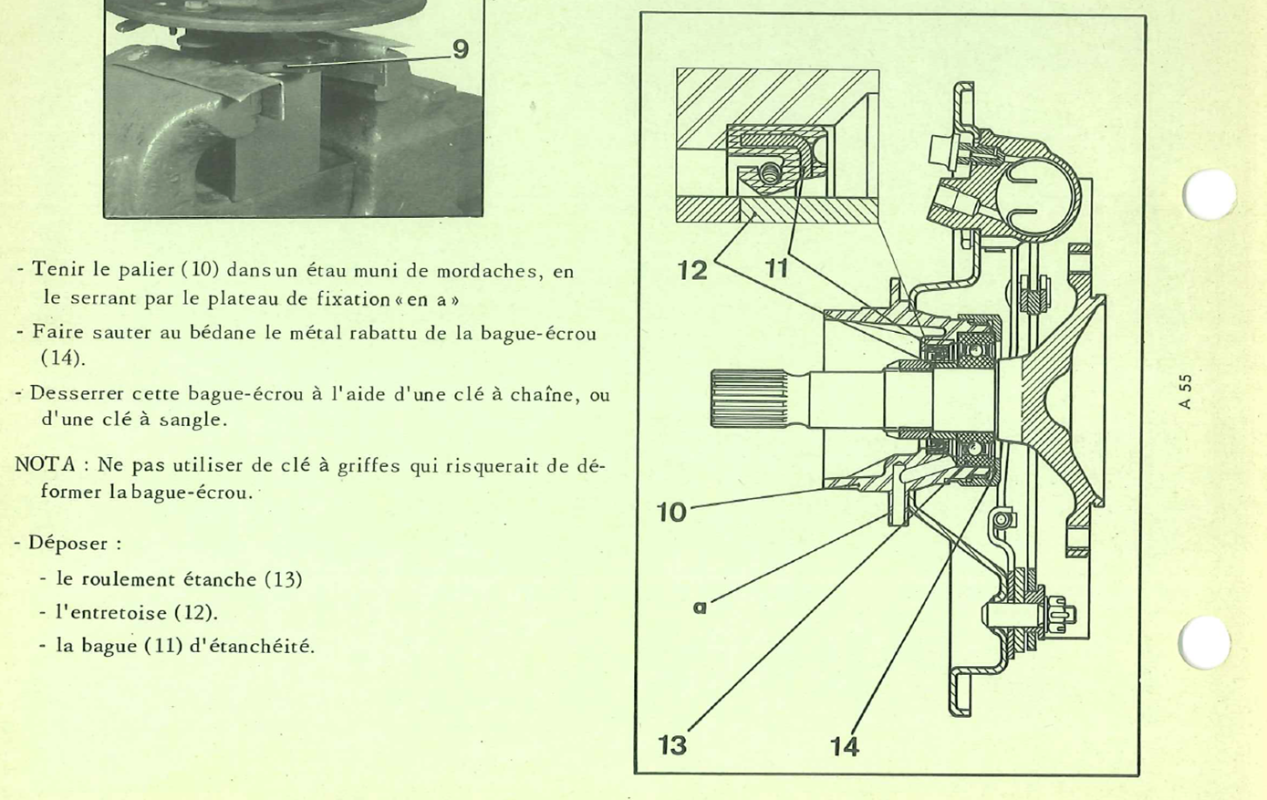

Dans les guides technique ils disent d'utiliser une clé à chaine ou à sangle pour dévisser.
N'en ayant pas, j'ai utilisé une clé à griffe (il est écrit que ce n'est pas conseillé, mais j'ai réussi à ne pas l'abimer mis à part une ou deux rayures, ni la déformer) après avoir redressé le coups de pointeau.
Sur l'image si dessous, si j'ai bien compris, tu veux changer le N°11 et pour cela il faut dévisser le N°14
Il y a la procédure de démontage initialement prévue expliqué à coté

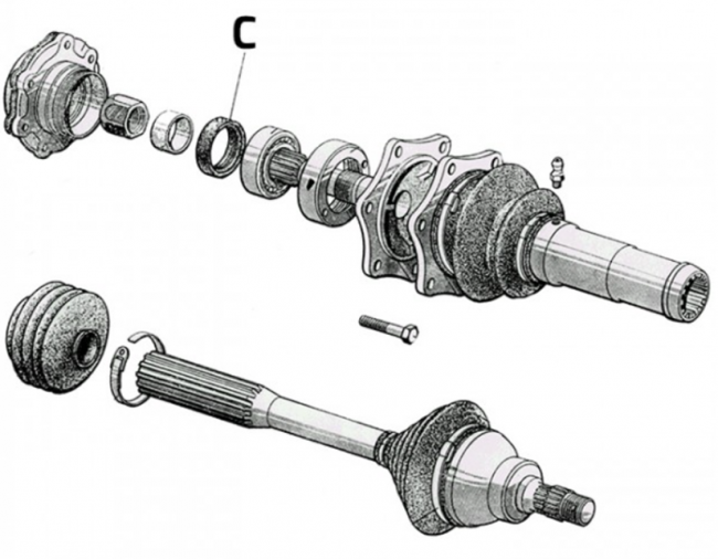

Eclatée à toute fin utile
C'est le joint spi noté "C"
Attend les réponses d'autres ils ont surement des méthodes moins "bourrin" que la mienne :mdr:
