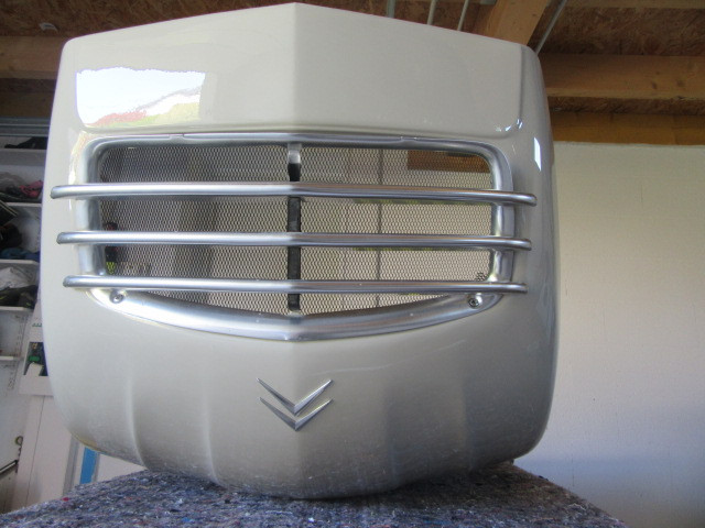

Salut à tous!
J'ai un doute concernant la fixation de ma calandre 3 lames... Elle ne tient au capot que par l'intermédiaire de 2 vis M5 sur la partie haute.
Du coup, la partie basse de la calandre n'est pas solidaire du capot...
Bon, j'ai déposé le capot sur une table... qu'en pensez vous? j'ai oublié quelque chose?
Merci pour vos avis! :salut:

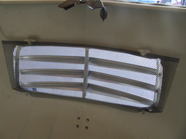

J'ai la même et oui elle tient par 2 vis en haut et 2 ergots vers le bas.
Vis en haut, ergot en bas

En fait premièrement, tu "enclenches" les ergots sur la face intérieure du capot et seulement après tu viens visser cette dernière.
Les fameux ergots jouent le rôle de charnière.
Vu que c'est de l'alu, c'est un peu souple, tu peux l'adapter à ton capot.
Promis demain je te fais une photo d'illustration :pouce:.

Bonjour, fait comme Éric, si ta calandre est neuve c'est de l'adaptable qu'il faut adapter, 2 vis de fixation en haut et les 2 ergots en bas puis de l'intérieur tu fixe la grille ,facile à faire :salut:

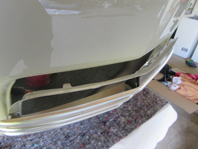

Comme promis (su tu vois quelques choses)
On voit l'ergot qui est pris par la carrosserie
:mdrr: En faisant les photos, je me suis rendu compte que mon ergot de droite était sorti, le petit polisson, je me suis pas embêté, j'ai tordu le bas de la calandre pour la remettre en place, elle revient bien à la forme d'origine, bien adaptée au capot.

Merci pour les photos!
Je n'avais pas osé tordre les ergots en alu...C'est chose faite!
La calandre s'ajuste bien; je pense qu'il s'agit d'une calandre d'origine, trouvée dans une grange!
