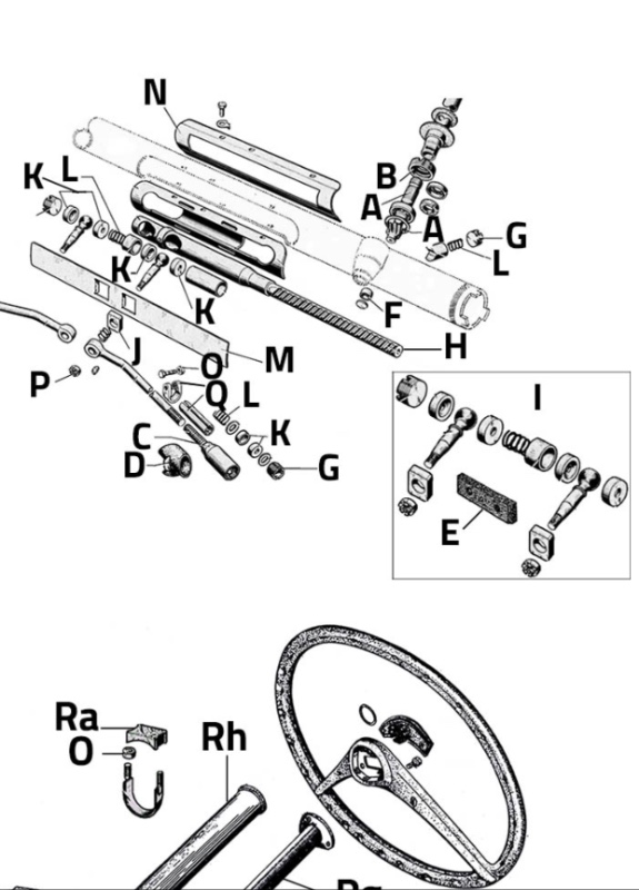

Bonjour la communauté,

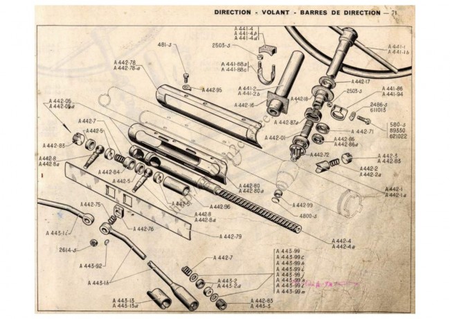

J’ai un petit problème pour racheter une pièce de ma 2cv de 1956.
En démontant ma crémaillère, j’ai enlevé le vieux joint rectangulaire, qui ont laissé apparaître deux ressorts. L’un deux est défectueux et je voudrais le racheter je ne trouve sur aucun site et aucune revue technique la référence de ce ressort.
Vous voyez duquel je veux parler ? Ci-joint la photo pour mieux m’exprimer.
Merci à vous ! :merci:

:salut: C'est le ressort d'appui de dé de guidage de rotule de crémaillère , diamètre intérieur 13.5 mm .
n°d'origine A 442-75

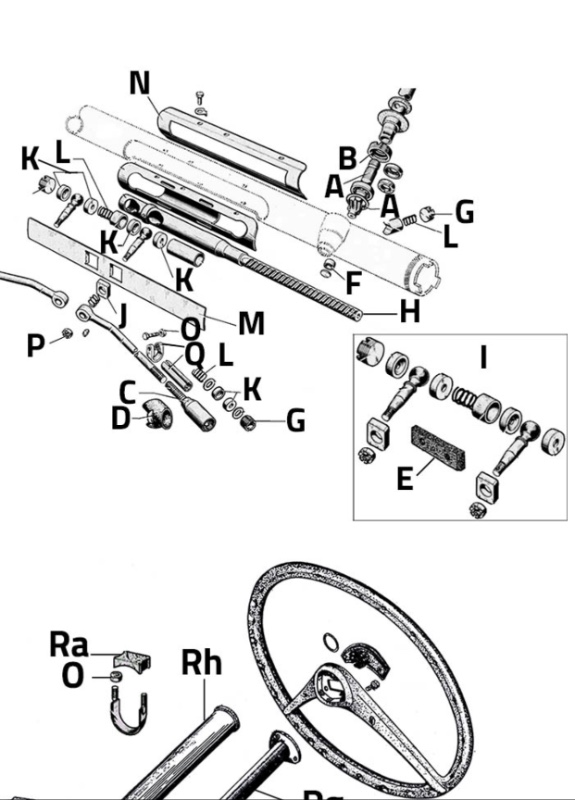

C’est la tout le problème !
La référence que tu montres est le ressort de poussoir de crémaillère ( A côté de la lettre I) je cherche le ressort qui est près de la lettre J sur le schéma et n’arrive pas à trouvé un site pour le commander

Re: Petit ressort de crémaillère introuvable sur 2cv 1956

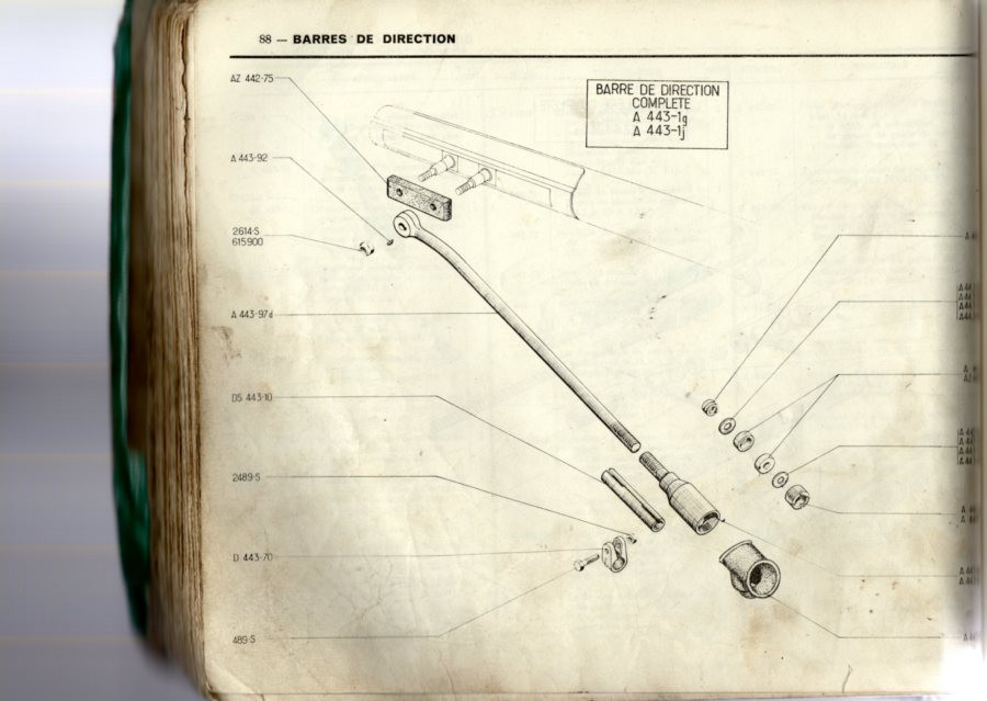

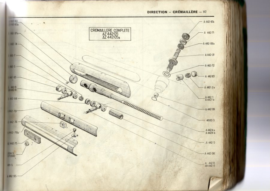

C'est curieux, sur le catalogue de pièces de rechange qui concerne les anciennes, il n'y a pas ce ressort ! :o
Et comme ça fait très longtemps que je n'ai pas démonté de direction sur une ancienne, je ne me rappelle pas s'il y en a un ou non !
Voici les schéma de crémaillère d'AZ. Pas de ressort.

D’artagnan 65, sur ton schéma il y a un ressort.
Sur le schéma de Bob41, il y a un caoutchouc.
Je ne sais pas du tout, mais les ressorts n'auraient-ils pas été remplacé par ce caoutchouc ?
Si oui, tu as ta réponse, tu pourrais les remplacer :wink:

Bob , le catalogue est pour modèles de 1949 à 1959 , pas de date au niveau de la réf et effectivement il n'y a pas de caoutchouc.
Messages : 3331
Donc si je regarde les schémas, le ressort a été remplacé par la barrette en caoutchouc.
Sur un autre catalogue de 1968 j'ai la confirmation. Il est écrit :
AZ 442-75 : Plaquette antibruit (caoutchouc). Depuis octobre 64. Remplace modèle précédent (pour 2 ressorts)
Tout est donc clair. La crémaillère de cette 2 CV de 1956 est d'origine.
Et la plaquette caoutchouc est refabriquée, parce qu'on peut remplacer les ressorts par cette plaquette.
Ici par exemple :
https://www.cipere.fr/fr/Citroen-2CV/Al ... /ANR12027/
