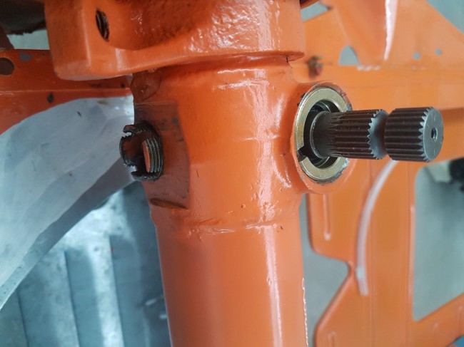

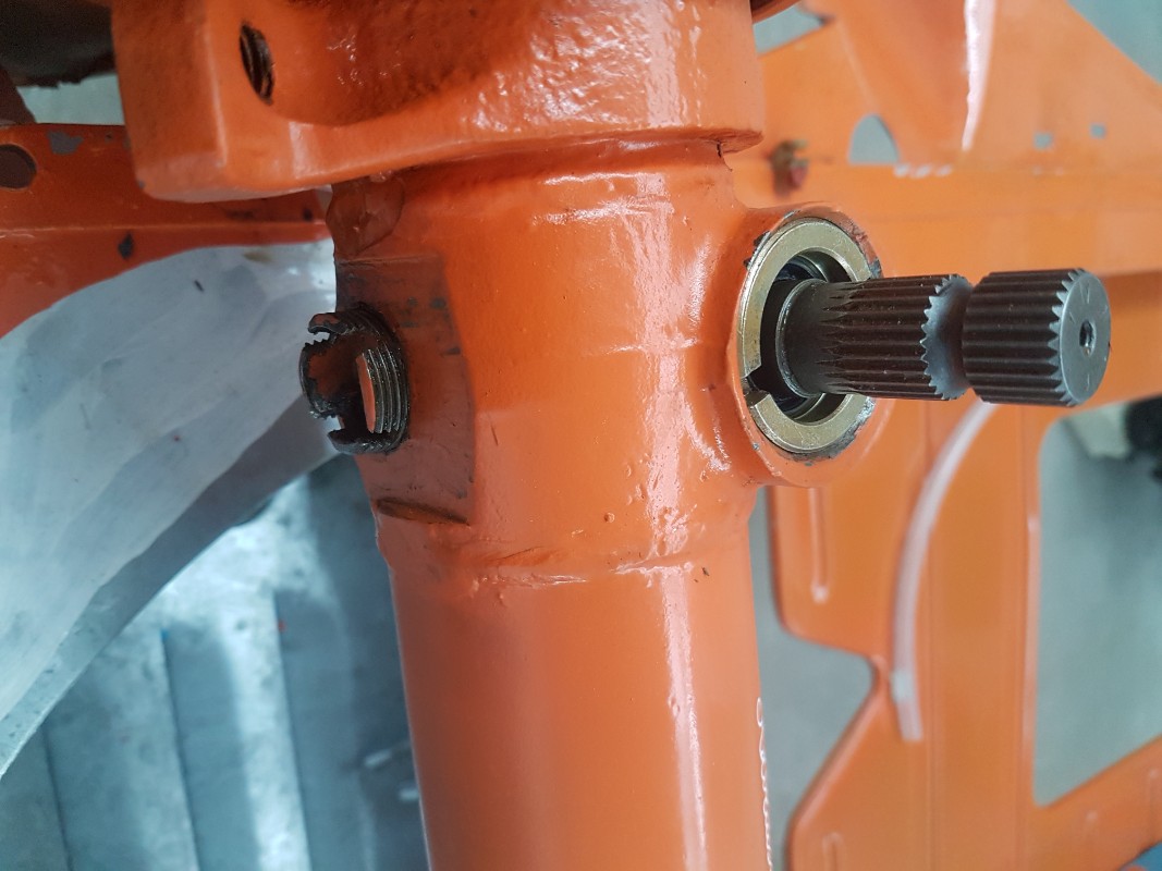

Silent bloc moteur écrous d'arrêt.
Direction,
Lorsque je serre la coupelle de qui serre à maintenir le pignon en place jusqu'à la possibilité d'y placer la goupille, cela bloque la crémaillère.
J'ai bien étudier le re montage de la crémaillère qui me semble aux petits oignons. Le pignon 8 dents est tout neuf et identique à l'ancien.
Je me demande si c'est le ressort neuf qui vient est du coup trop "puissant"
Merci!

Il est évident que l'écrou ressort un peu trop !!!!!
c'est l'écrou d'origine ? car des écrous crénelés, il y en a de différentes longueurs sur la 2cv !
As tu bien inséré la pièce arrondie contre la crémaillère ?
Messages : 3326
Re: Voiture Lumière re montage!
:salut: Oui il y a sûrement un problème , le poussoir qui se trouve derrière le ressort est t-il dans le bon sens ?
Messages : 1736
Il faut serrer jusqu'au blocage de l'écrou puis desserrer d' environ 1/4 de tour.

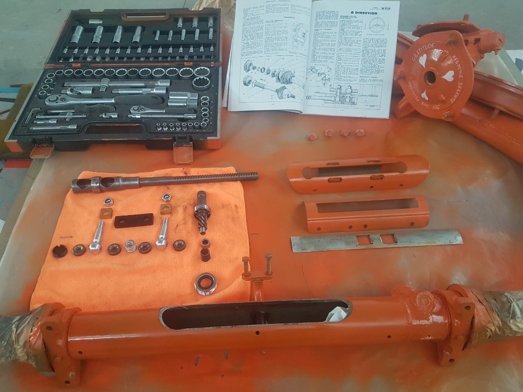

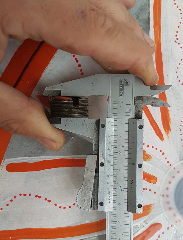

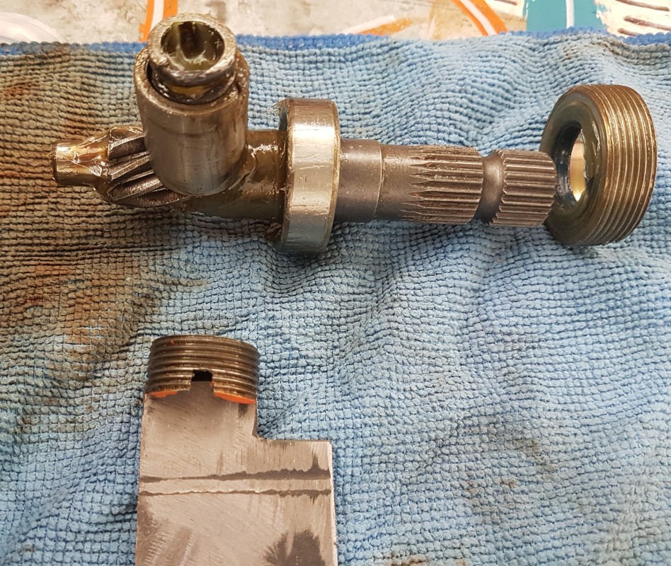

Me revoilà avec plus de détail et toujours la crémaillère qui est moins douce que je le souhaite et le pignon qui ne veux plus tourner sur le serrage de son écrous.
Une vidéo et des photos! Je suis preneur de solution! ^^
Voici la vidéo sur we transfert d'environ 1m30 :clap:
https://we.tl/t-CS0PZln7qi
En regardant la photo je le questionne! La partie qui vient maintenir l'ensemble crémaillère pignon s'appuie bien sûr la crémaillère?
Je ne vois pas comment c'est possible autrement!
Il me semble avoir fait une erreur quelque part, mais ou?
Avec gratitude toujours!

Je sèche toujours!
Je ne trouve pas l'alignement entre crémaillère et pignon pour que cela tourne en douceur! Puis lors du serrage de l'écrous de pignon cela durcis au point de ne plus pouvoir le tourner à la main...
Messages : 1736
Re: re montage 2cv ressort crémaillère
Avant démontage, ça fonctionnait ?
Pour moi, tout ce que tu as fait est correct.
La seule raison que je vois qui pourrait poser problème est le nombre de cannelures sur le pignon.
Mais si c'est le pignon d'avant démontage, normalement, ce devrait être bon.
Tu as bien remonter d'abord le pignon AVANT la crémaillère, non ?

Filofax a écrit : 16 avr. 2021, 08:44 Avant démontage, ça fonctionnait ?
:boulet2:
J'ai remonté le bouchon de la crémaillère sur le bouchon du du ressort du pignon!
J'avais bien un doute sur leppaisseur de ce fameux bouchon...
Bonne nouvelle c'est que je commence à connaître cette partie par coeur. Aussi ca me permet de bien faire le réglage du pignon/crémaillère au point le plus dur avec la colone.

Au final, j'ai remonté l'ancien pignon.
J'avais donc 2 obstacles au sujet pour cette partie,
1 de concentration avec l'inversion des bouchons vis bout de crémaillère et pignon
2 d'expérience avec le nouveau pignon et l'ancienne crémaillère, j'ai remonté l'ancien pignon et ça va tout seul. Je l'avais prévu à changer plus en prévention a cause du roulement qui frottait légèrement. Bien nettoyé, bien froissé se sera bon pour de nombreuses balades!
