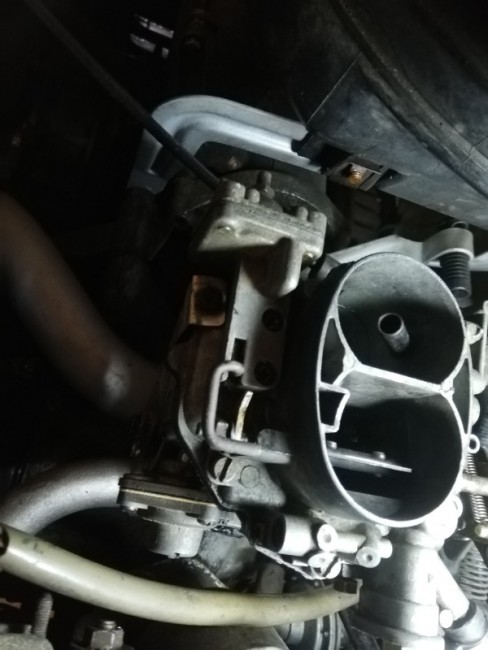

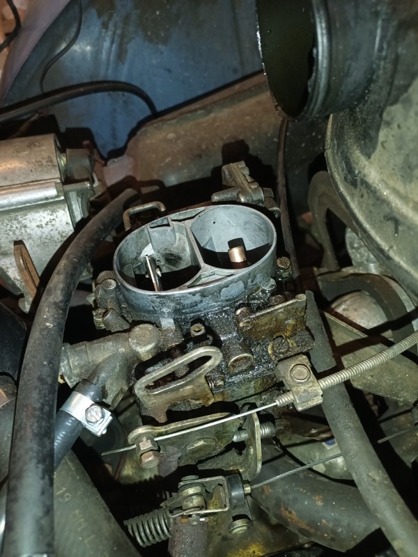

Est ce bien monté en bleu sur ma photo précédente? c'est quoi?

Re: 2CV6 qui ne tient pas le ralenti
Les problèmes peuvent être multiples.
Ce que tu nous montres sur la photo est la pompe de starter.
Si elle est défaillante, le ralenti ne tient pas.
Il me semble que lorsque le starter n'est pas engagé la tige doit être rentré au maximum.En appui sur la came.A confirmer
Puis si tu as remplacé des pièces au niveau carbu comme les joints, il se peut que les nouveaux joints ne soient les bons. Il y a plusieurs modèles.
Je laisse les plus expérimentés compléter ma réponse.

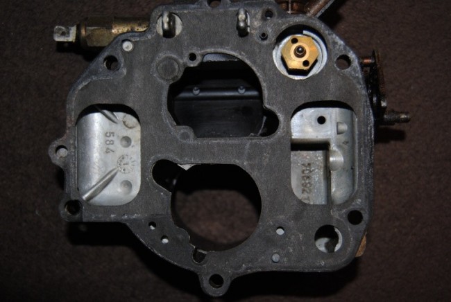

Quel joint entre les demi carter as-tu mis ?
Il y a deux types de joint qui sont commercialisé pour les carburateurs 26/18. Un joint les CIT 225 et un joint pour les CIT 226.
La grosse différence visible se trouve au niveau des trous pour le passage des fixation du flotteur.
Si 2 trous rond, c'est pour CIT 226, si 1 trou rond et l'autre oblong, c'est pour CIT 225.
Si tu mets un joint pour CIT 226 sur un CIT 225, tu auras un problème de ralenti.

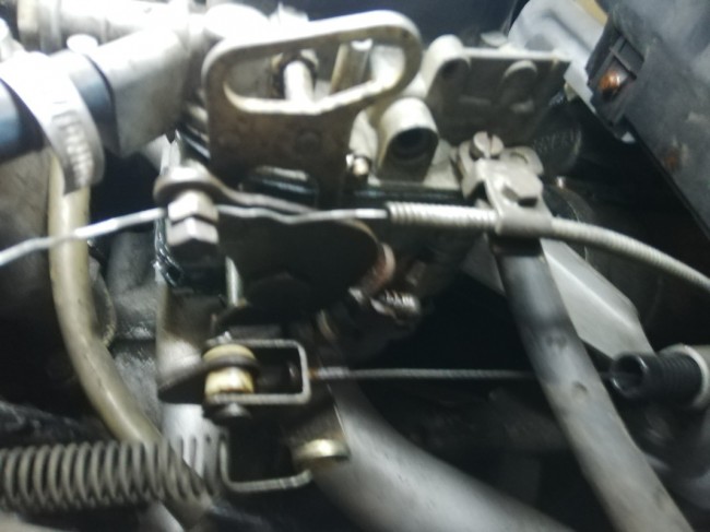

Quelqu'un aurait une photo de la came de starter bien monté, pas comme sur ma photo en bleu..
Merci bcp de votre aide

Si j'en crois la photo de TPV, la position de la pompe semble bonne.
[url][/https://www.tpv-2cv.fr/fr/shop/article/ ... ane_Mehari]
Le carburateur est un CIT 225, si toutefois tu ne le savais pas.
Peut être que ce sujet t'aideras.
http://forum.2cv-legende.com/viewtopic.php?t=3153

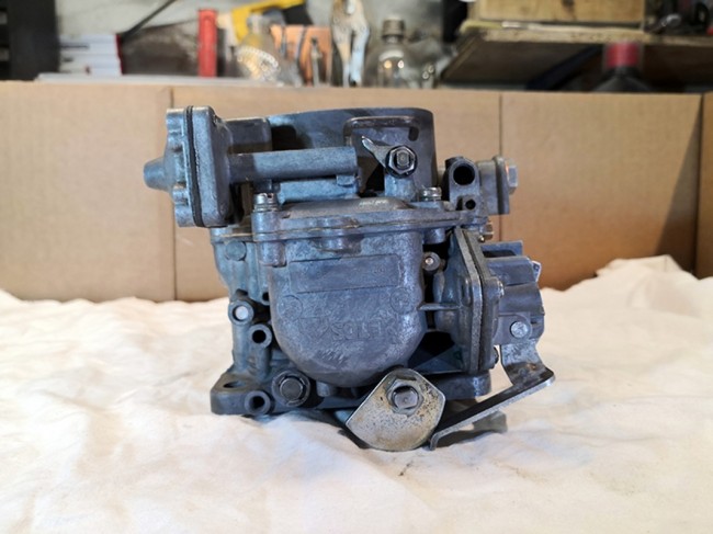

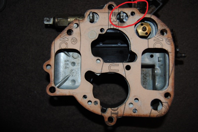

Voici les photos de mon carburateur une fois nettoyer.
Le réglage de la capsule de dénoyage se fait en mettant un foret de 2 mm dans le volet d'air du starter de avec un petit tournevis plat, faire en sorte que la tige de la capsule touche la virgule de l'axe du volet d'air.
Bien souvent, la membrane des capsule de dénoyage est déchiré, et elle ne se vends pas seule. Il faut ahceter un nouvelle capsule.
Alors beaucoup la supprime purement et simplement en mettant un joint et un obturateur en lieu est place.
Si ton ralenti ne tiens pas, ça ne viens pas de cette pièce.
As-tu fait un nettoyage de ton carbu ? Au minimum les gicleurs ?
As-tu changer le joint entre les demi carter ?
Si oui, as-tu remis le joint adapté ?

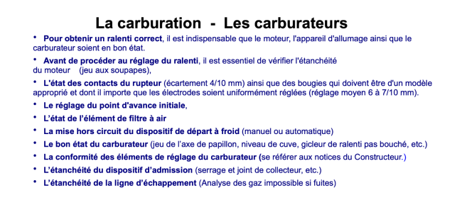

Il y a plusieurs pistes à explorer quand on a ce genre de problème. Pour moi, il faut commencer par contrôler l'allumage. Ensuite pompe à essence. Ensuite prise d'air (sous le carbu et aux jonctions avec le moteur, surtout admission) Après, carbu (nettoyage, réglages voir changement). Si rien ne règle le problème, il faut voir du côté de l'arbre à cames qui est peut-être usé mais c'est vraiment en dernier car ça implique d'ouvrir le moteur. Ca m'est arrivé une fois et c'est la seule chose qui a réglé le problème.
J'oublie certainement des choses.

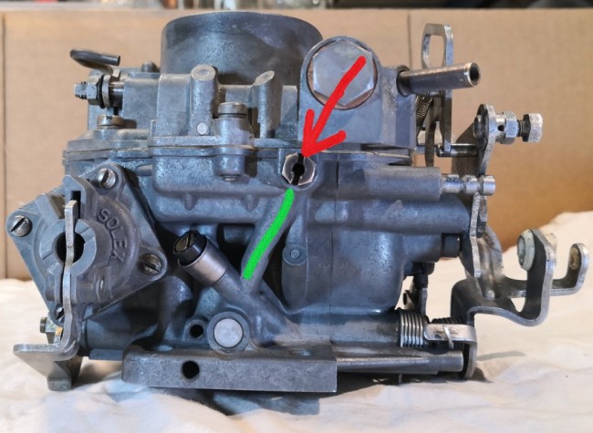

Merci bcp pour les photos de carbu
J ai lu que l on pouvait souffler entre le gicleur de ralenti et la vis de richesse. Peut être que...
- Filofax
- Messages : 1746
Tu ne réponds pas à mes questions.
Mais bon...
Si j'ai bien tout compris, tu compte soufflet dans ce conduite (en vert) dans le sens de la flèche en rouge, lorsque le carbu sera ouvert. Oui, c'est une bonne idée.
Il faudra que tu enlèves la vis de richesse (compte le nom de tours pour pouvoir la remettre au bon endroit), et le gicleur de ralenti.
Tant que y es, tu fait un bon nettoyage de l'intégralité du carbu.
Par contre, je pense que ton problème serait plus un problème de joint.
Utilise tu le bon joint ? C'est à dire celui-ci : Parce que si tu utilise le mauvais joint, il y a un fuite a cet endroit : A mon avis, cela viendrais plutôt de là ton soucis.

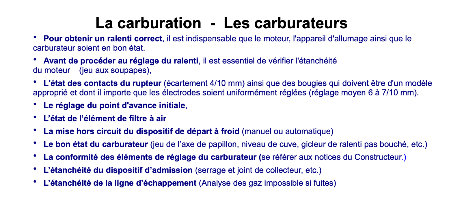

Hi,
effectivement, ton ralenti n'est pas terrible ...
Et ben, on retourne aux fondamentaux avant de toucher au carbu.
