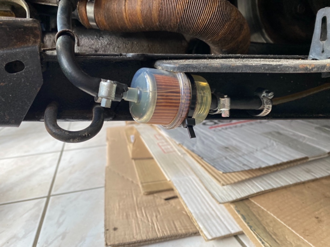

				Posté : 08 mai 2021, 20:59
				par waddle00
				Bonsoir à tous,
J’ai enfin eu le temps de mettre ce fameux filtre. Démontage d e l’aile puis du tuyau en fer et mise en place du filtre.
Que pensez-vous du montage ?
Il y a une bulle d’air en partie c’est normal ?
Slts
				Re: 2cv qui cale odeur essence
				Posté : 08 mai 2021, 23:15
				par toutoune
				Posté : 08 mai 2021, 23:42
				par Eric13190
				Posté : 09 mai 2021, 07:02
				par Deuchémoi
				toutoune a écrit : ↑08 mai 2021, 23:15
pas mieux
Pareil !
				Posté : 09 mai 2021, 09:01
				par Pat_finlande
				Pareil ici aussi, sauf que je crois que ma durite qui vient du reservoir et 4-5cm trop longue, et ca pendrouille un peu plus que ce que j'aimerais. il faut que je trouve un jour ou mon reservoir est presque vide pour m'en occuper
