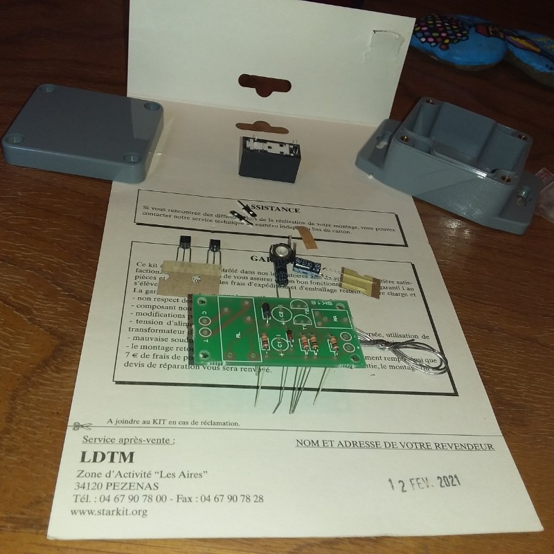

Amis de la deuch, bonsoir,
Il a été question, il n’y a pas longtemps, de cadenceur d’essuie-glace en kit. Sujet que je trouvais intéressant d’approfondir.
Donc hop, j’ai commandé un kit, le sk16.
cadenceur.pdf
(907.88 Kio) Téléchargé 308 fois
Maintenant reste plus qu'à l’installer. A votre avis, ou et sur quel contact j’intercale le contact du relai ?

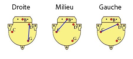

Alors, j’ai regardé, tout à l'heure, et j’ai bien 4 fils sur le bouton des essuie-glace.
fil noir, plus après contact.
fil blanc, masse.
Si je débranché le blanc, les essuie-glace ne reviennent pas à leur état de départ.
Je ne sais toujours pas comment brancher ce cadenceur :???:

C'est vrai que tu as le bon rotatif qui lui est spécial.
La bonne question est : Quelles sont les différentes positions.
A qui elles correspondent.
Pour rappel, j'ai également dans mes carton un bouton rotatif pour les essuie-glaces qui n'est pas branché.
J'ai sonné les différente position pour savoir qu'elles était les liaisons internes, et ça donne ça :
D'après l'indication que tu donnes, "Si je débranché le blanc, les essuie-glace ne reviennent pas à leur état de départ.", je suppose que non enclanché, tu dois être en position "Milieu".
Si pour mettre en marche les EG, tu bascule en position Gauche, c'est entre le noir et le bleu que tu dois placer ton SK016.
Par contre, la position droite, fait quoi ?

J’y ai donc jeter un œil vendredi et cela c’est terminé par un court jus, et pas de fusible de rechange en plus. J’ai donc investi dans des fusibles.
En faite, si j’ai bien compris sur la borne B du bouton, j’ai la masse et sur la borne D le plus après contact. Les bornes C et G sont reliés au moteur.
Le B sert a faire en sorte que les essuies glaces reviennent à leur place de départ. Le bouton joue le rôle d’un contact inverseur par rapport aux fils du moteur. J’avais donc souder un troisième fil au relai du kit pour relier trois des fils du bouton. Cela n’a pas était une bonne idée :mdrr: ,et après réflection c’est même pas ça du tout qu’il fallait faire. Je fais donc, quand j’aurai le temps, refaire des essais, mais j’ai peine à croire que cela aboutisse à quelque chose.
Si je met en série mon relai avec le plus après contact, borne D, le moteur se met en route et s’arrête quand le relai se coupe, mais les essuie glace reste là ou ils étaient, ne redescendent pas. Il faut attendre que le relai colle de nouveau pour que ça bouge.

Questions :
1. Peux-tu me donner à quoi servent les 3 position du bouton ?
Est ce que tu as marche / Neutre / Marche ou autre chose ?
2. Est-ce que ton moteur est un SEV Marchal ?
Si oui, tu as deux borne, vert et rouge, et une languette pour la masse.
Si tu as bien un bouton Marche/Neutre/Marche et un moteur SEV, je pense que le fil blanc, n'est pas la masse, mais un 12v permanant qui lorsque le bouton est au neutre, envoi le courant via la borne C à la borne rouge du moteur afin que les essuis glace reviennent à la position d'origine.
Dans ma logique, en tournant vers la gauche tu dois avoir les EG qui ne font qu'une seule impulsion.
La borne G serrait elle relié à la borne verte su moteur qui sert à mettre en fonction l'EG.
Toujours dans ma logique, en tournant à droite le bouton, tu mets en foncement l4EG. Ce serait entre les deux bornes D et G que tu devrais placer ton circuit.

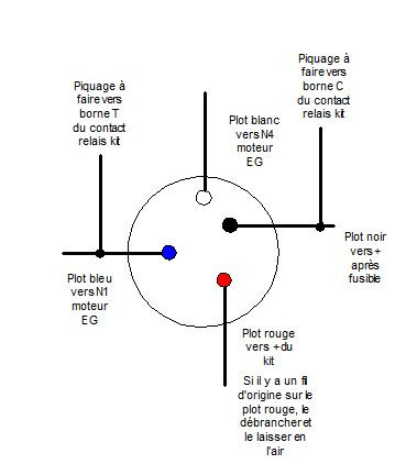

Me voilà enfin un vrai deuchiste car je viens d'acquérir une base de restauration 2c6 spécial de 1982
Pour répondre au problème posé voici un schéma qui doit permettre de faire fonctionner correctement le kit
Montage kit essuie glace.JPG (33.22 Kio) Vu 5842 fois
Dis moi si ça marche, position gauche marche cadencée, position droite marche permanente, position centrale extinction avec retour automatique.

Re: cadenceur d’essuie-glace en kit pour 2cv - sur quel contact intercaler le contact du relai ?
Posté : 21 mai 2021, 10:31
par amideuche
Pas de problème les gars
Je travaille sur un montage électronique multifonction qui fait cadenceur d'essuie glace, indicateur d'oubli des feux et éclairage intérieur temporisé à extinction progressive
Ca nécessite de monter un contact sur la porte chauffeur
Le schéma et fait et testé sur maquette, le typon est prêt, reste à tirer le circuit imprimé mais j'aurai besoin de temps car comme je l'ai dit j'ai trouvé ma base de restauration et à partir de demain j'agrandis le garage pour lui faire un écrin.
J'ai vérifié le montage que je propose à Mickey, ça devrait fonctionner.

J'ai pu avancer sur le montage multifonctions dont je parlais, j'ai fait la conception avec le logiciel gratuit Kicad et j'ai fait tirer le circuit imprimé par un pro.
Après avoir monté les composants voici ce que ça donne.
J'ai pu faire fonctionner le cadenceur en faisant une modif du circuit d'essuie glace d'origine.
