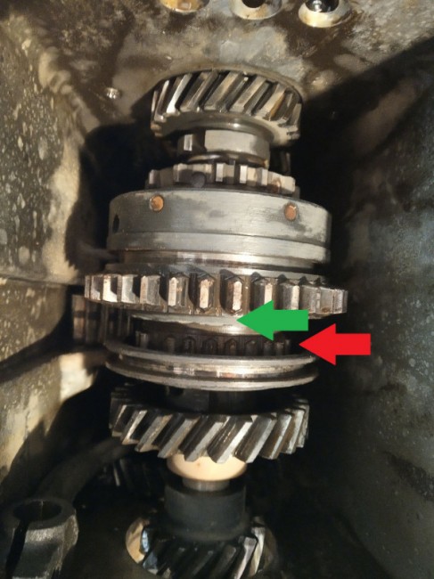

j'ai continué le démontage, sans perdre de bille (!),
et bien que manuellement j'arrive à passer certaines vitesses dont la marche arrière,
je pense que j'ai un problème sur cette boite qui est resté longtemps à l’arrêt :
les 2 fourchettes du hauts bougent ensemble,les ensembles synchro 1 et 2+3 semblent collés tout les deux,
en effet je vois un endroit qui pourrait s'emboiter mais la bague qui accueille la fourchette du milieu ne bouge pas par rapport au reste.
j'explique sur la photo :
ça ne bouge pas ??!!
les dents qui sont au niveau de la flèche rouge ne rentrent pas du tout sous le rebord a hauteur de la flèche verte,
pourtant si il y a des dents ce n'est surement pas pour rien :pense:
peut être me suffirait-il de laisser tremper dans du gasoil toute la nuit pour le débloqué mais je suis même pas sûr que ça doit glisser :boulet2:
est ce que c'est ça le problème du truc qui se dévisse ?
je précise que les pièces ont toutes l'air en bonne etat après un coup de bombe à frein.
merci de votre aide car là je suis en terrain inconnu ! :boulet2:

A ce stade, qu'une solution ,c'est sortir l'arbre. Au point où tu en es ce serait dommage de ne pas le sortir pour tout enlever et vérifier... Après pas de crainte, ce n'est qu'une boite de 2cv... De toute façon, si ton problème vient bien de la collerette (qui n'est pas celle que tu montres), il te faudra bien sortir cette collerette de 1ère et MA pour la contrôler et faire le matage au pointeau si nécessaire, c'est celle qui se trouve entre le pignon de 1ère situé tout contre le carter et le pignon de seconde, le plus grand...La collerette que tu indiques est celle de 2nde et 3ème... :salut:

merci luck pour ce schema,
ma photo est bien bonne, c'est là que ça ne coulisse pas. c'est la collerette d'entrainement du balladeur 2 et 3eme. ça doit se rapprocher de l'autre ça non ?
donc en effet j'ai vais continuer à démonter. :mecanic:

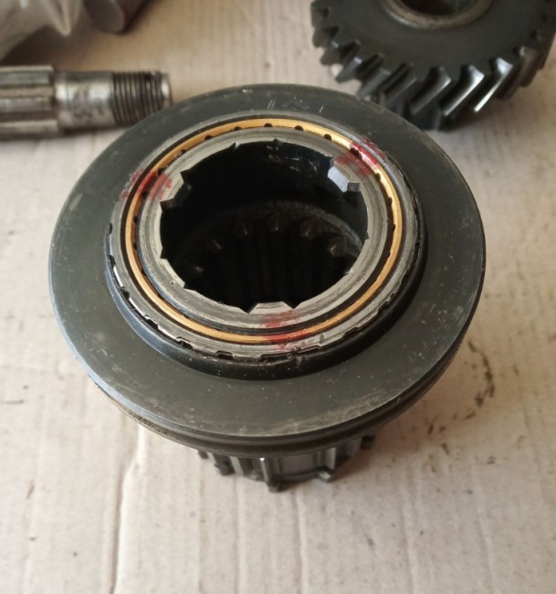

voila j'ai donc démonté les 2 arbres,
et tout est plutôt en bonne état,
à part ce baladeur de 1er-MA qui ne se baladait plus.
le problème s'est résolu avec quelques bon coup de maillet caoutchouc,
en effet c'est au niveau de ces deux pièces très onereuses que la rouille s'est installée et a coinçouillé le tout au point de bloqué une des tige de commande.
je ne sais pas pourquoi cette petite partie s'est oxydé particulierement ( photo ), mais bon pas grave il n'y avait rien de cassé ou faussé,
j'ai juste eu à passer une brosse metalique sur perceuse et un coup de 340, cela m’évitera des dépenses
tout mes roulement tourne sans bruit, j'ai regardé toutes les dents de pignon il n'y a pas de problème.
je voulais changer des roulements, je verrais bien le tarif
si ça vaut le coup de changer quelque chose qui est encore très bon.
pour l'instant tout les carters trempent dans du mafrasol, et la visserie dans du diluant.
je m'inquiète un peu pour le futur remontage mais avec vos documents ce sera plus facile.

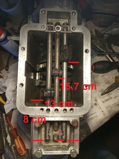

vu qu'il y a plusieurs types de boite, je publie mes côtes de réglage de fourchette pour mon aza de 1966 :
j'ai mesuré de l’extrémité de l'axe jusqu'au bord de l'attache de fourchette.
c'est dans la boite !
si cela peut aider quelqu'un à faire déjà un pré-réglage.
