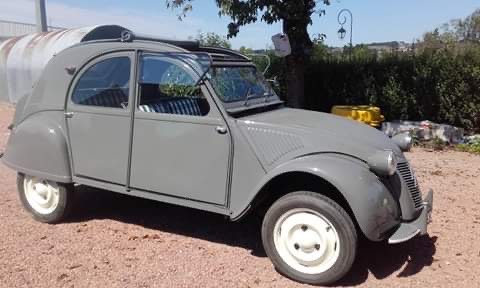

Belle voiture apparemment.

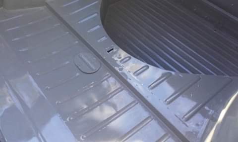

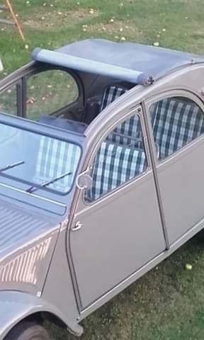

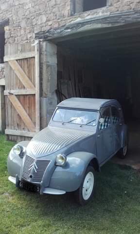

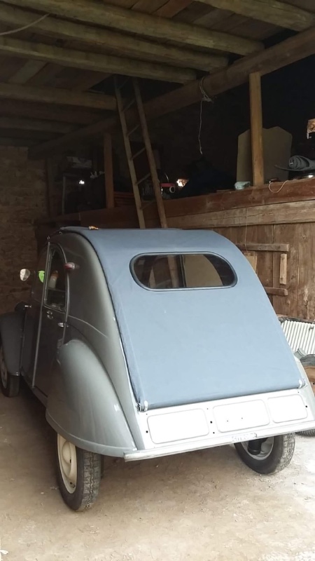

A t-elle une capote longue ou une malle accessoire ? Sur la première photo il y a une malle, sur l'avant dernière aussi on l'aperçoit.

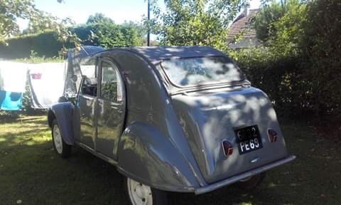

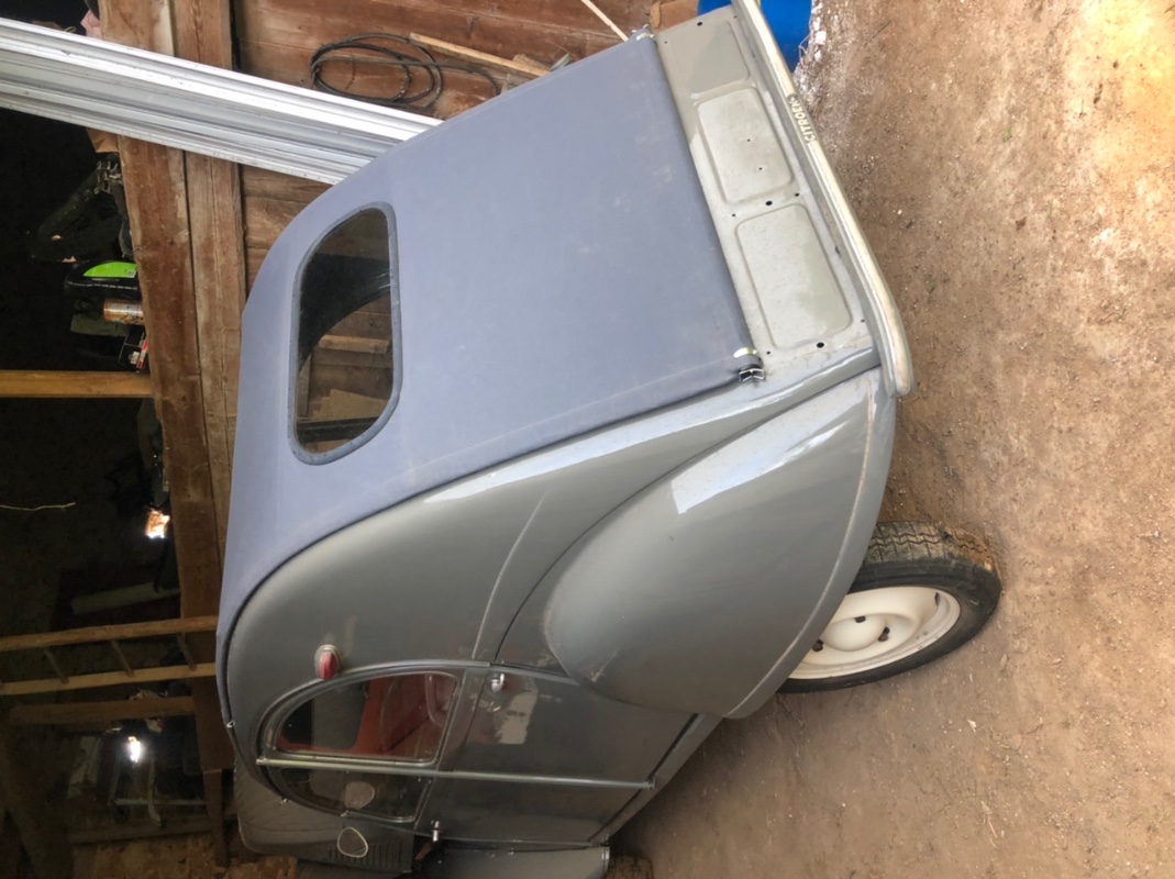

La restauration n'est pas terminée, il manque notamment les feux arrière. Et elle a des clignotants, encore absents sur une 54....

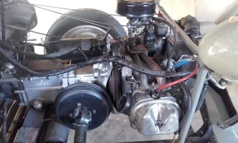

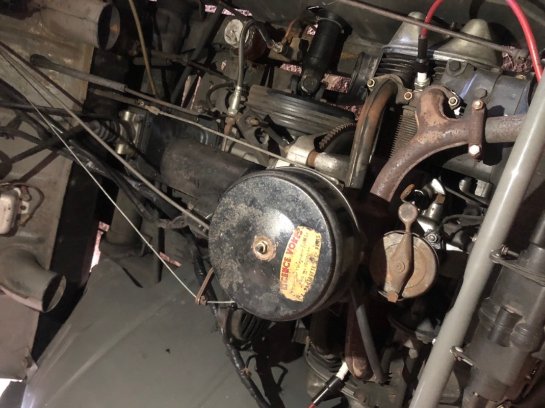

En 54 toujours, la bobine est le modèle métallique triangulaire.
Il faudrait voir d'autres détails, tels que l'accastillage de la capote, les roues, les phares, les serrures, le rétroviseur, le pare-soleil, les garnitures de portes et de custodes, le tableau de bord, etc....
Pour ce prix la elle doit être strictement conforme à l'origine.

bob41 a écrit : 11 mai 2021, 15:00 :salut:

alors là, je ne suis pas assez pointu pour déterminer si tout est similaire à l’origine...puisque débutant en 2cv... donc je ne sais pas quoi dire et faire?! Que faut-il que je vérifie ? Quelles photos prendre pour une aide plus détaillée ?
Sinon il y a les 2 possibilités, malle et capote longue...

Yeros a écrit : 11 mai 2021, 22:59 sinon le prix est trop élevé et pas adapté ??
Le prix est adapté si elle est conforme à l'origine, y compris la peinture (pas facile à voir sur des photos) qui n'est pas si simple que ça à réaliser....
Mais comme beaucoup d'acheteurs ne sont pas suffisamment calés pour voir tous les détails et particularités, et qu'ils seront fiers de posséder une belle A toute rutilante (chacun ses goûts :mdrr: ) tu devrais pouvoir la vendre sans problème.
Sinon, procure-toi, entre autre, le numéro 81 de Deuche et Méhari Magazine, il y a une belle A de 1953, ou le numéro 71, là c'est une A de 1950.
Il y a aussi ce site :
http://2cvco.canalblog.com/
PS, avec la malle la capote n'est pas la bonne : il faut une petite lunette....

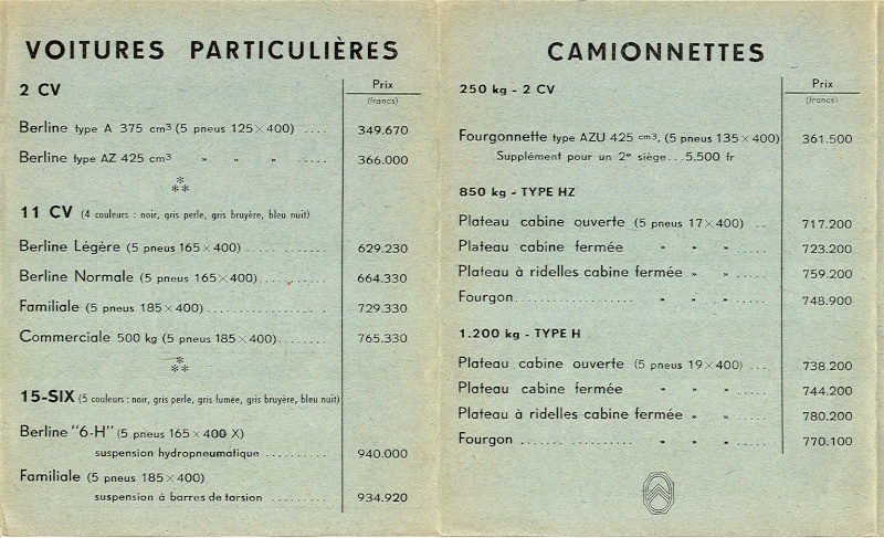

Sinon ce n'est pas une des dernières 2CV A, le modèle a perduré jusqu'en 1959 au catalogue même si très peu de clients en achetaient encore avec l'arrivée de la 2CV AZ apparue en octobre 1954 et un peu plus puissante et équipée de l'embrayage centrifuge. Je connais deux 2CV A de janvier 59 et de novembre 59.
Le scan d'un document en ma possession : le tarif Citroën du 21 février 1955 avec le prix de vente des voitures vendues à l'époque...
https://2cv-legende.com/decouvertes-sur ... -en-francs

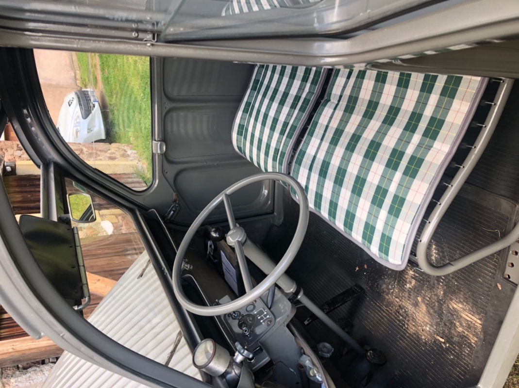

Oui, sur une AZ il y a les clignotants et le compteur de vitesse est éclairé, ce qui n'est pas le cas sur une A. Et une AZ a une bobine en caoutchouc.
Effectivement sur les photos ce ne sont pas des portes ni des sièges de type A de 1954.

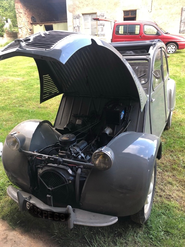

Une autre question : ta voiture a t-elle une suspension à ressorts apparents, je crois que ce devrait être le cas en décembre 54.
En principe la cote des A est supérieure, mais une toute première AZ c'est aussi très intéressant, il n'y en a pas beaucoup plus....
Peux-tu nous faire une photo de la plaque constructeur et de la plaque moteur ? Si c'est une AZ la plaque constructeur est marquée AZ 2CV. Et les numéros de moteur n'ont pas la même structure que ceux des A.
Ca reste une très belle auto, et plus facile à rendre conforme à l'origine qu'une A.
Pour moi, le prix est justifié.
