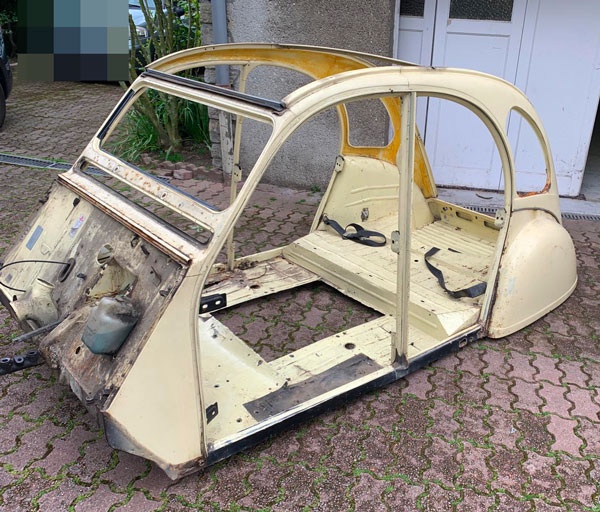

voilà, après moultes recherches sur comment m'y prendre, j'ai enfin passé le cap et attaqué le démontage de la deuche.
Pour rappel, voici s(m)a présentation ici
Le moteur est ok, cependant je lui ferai un bonne révision complète.
La caisse qui est abimée a sa la baie de pare-brise épargnée, d'ailleurs le pare-brise est d'origine ^^

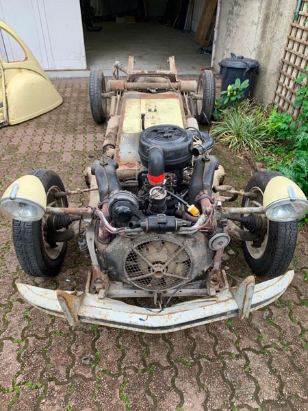

chassis
chassis
Le châssis d'origine avait été protégé et semble avoir été épargné par les affres du temps.
Prochaine étape, tout nettoyer pour y voir plus clair :)

:merci: pour les photos.
Elle a l'air saine dans son ensemble cette voiture.
:clap: pour le travail déjà effectué, il faut avoir le courage de se lancer, bravo.
Bon courage pour la suite.

... et voilà, tu es lancé !
L'important est de se mettre le pied à l'étrier, très important lorsque l'on s'occupe d'un cheval, et d'autant plus lorsqu'on en a 2 !
Voilà pour un temps la coque divorcée de son chassis.
Le remariage n'en sera que plus beau.
Aller, courage Renaud ! :pouce:

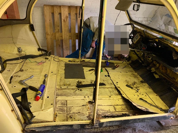

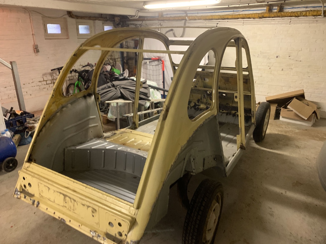

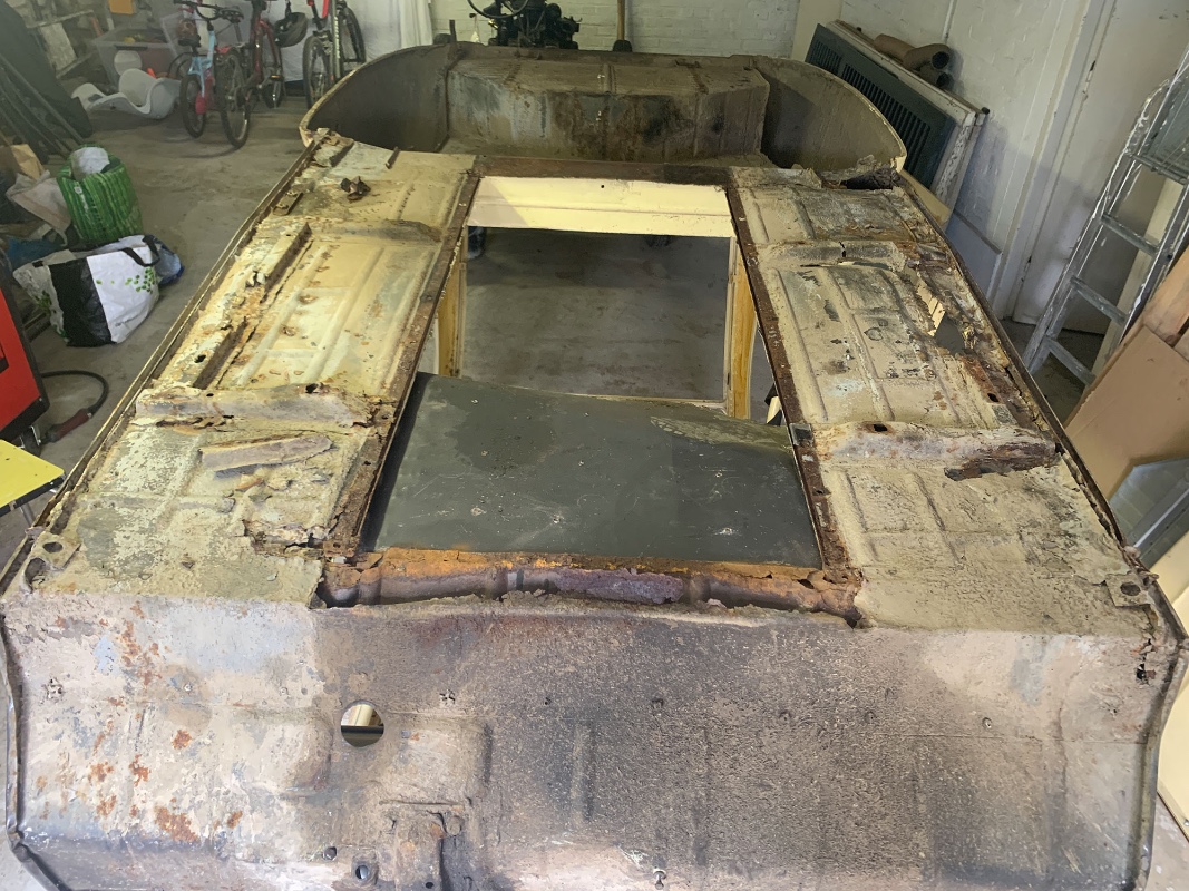

Bon, ça fait un moment que je n'ai pas posté, mais pas parce que le projet n'avançait pas, bien au contraire...
voilà donc un aperçu de l'état de la caisse avant :
Le gros du travail s'est donc fait sur le plancher, le fond de coffre et les intérieurs d'ailes.
La voilà maintenant positionnée sur le chassis :
Cette partie de la restauration est terminée, place maintenant à celle concernant les mastic et autres préparations de tous les éléments de carrosserie avant le passage en cabine qui est prévu pour le début d'année prochaine :)
