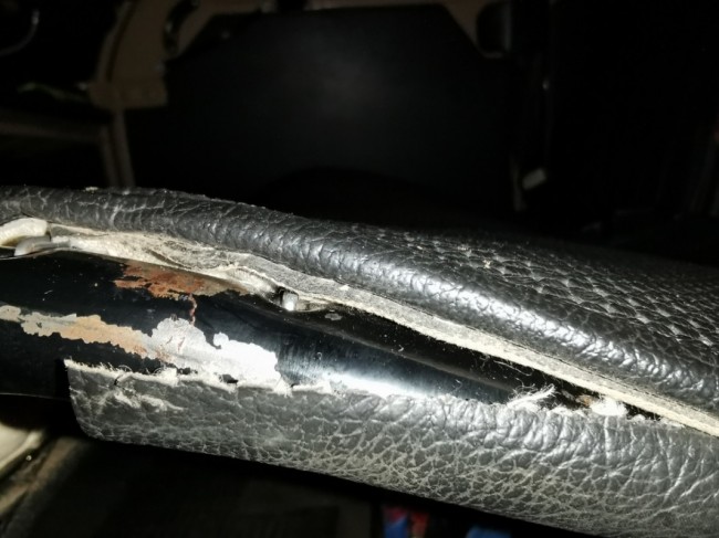

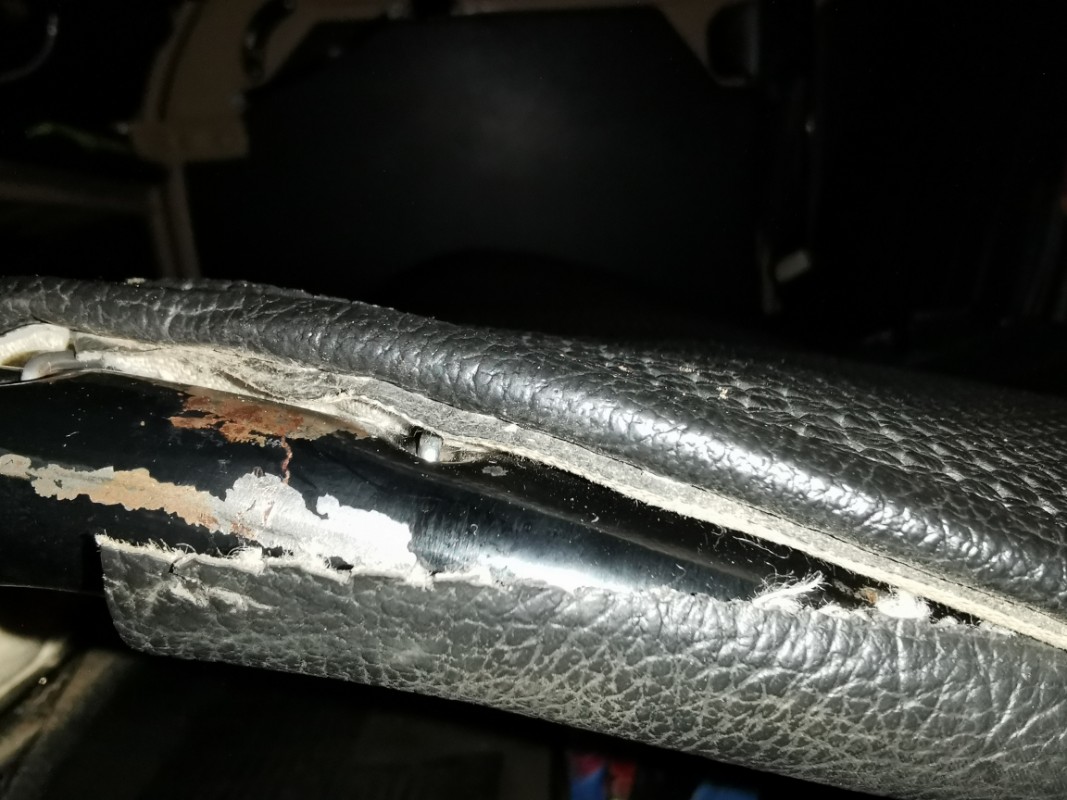

Côté conducteur, l'assise de siège de ma 2CV présente une petite "déchirure" sur environ 5 à 7cm : ce n'est pas la partie assise en elle-même qui est touchée mais uniquement le petit retour en tissus qui entoure l'armature tubulaire du siège :
Voilà ce que cela donne. Plutôt qu'une déchirure, c'est plutôt le tissu qui s'est plus ou moins cisaillé au niveau d'une couture. La "coupure" est propre et nette.

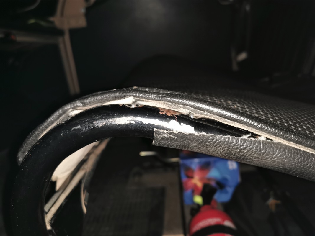

D'un peu plus près :

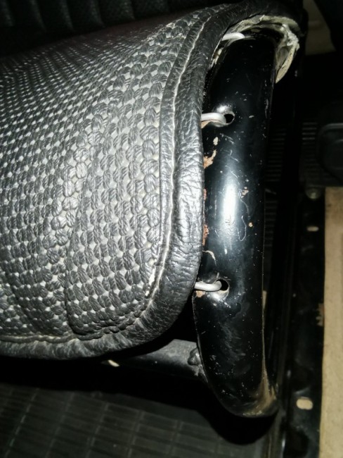

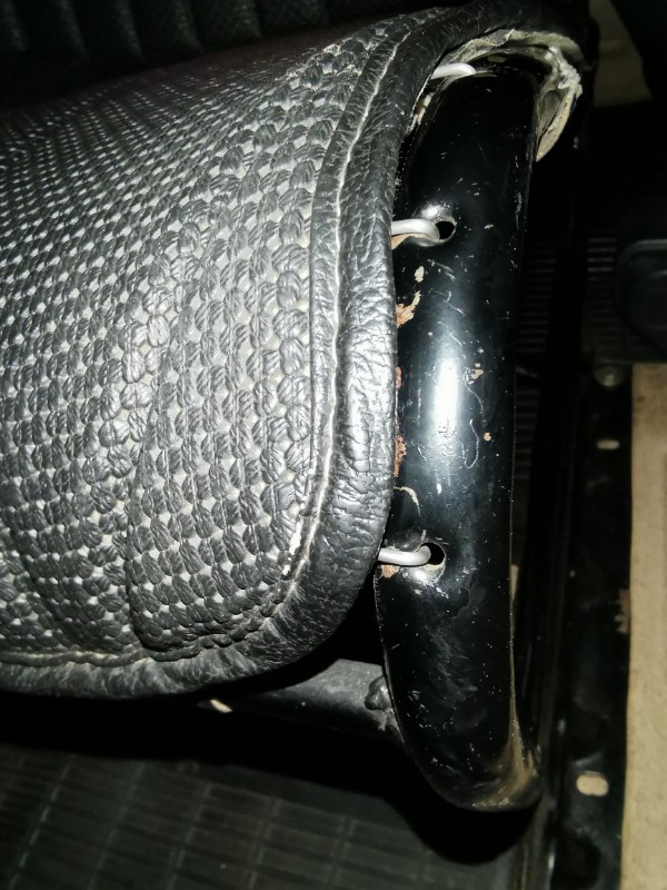

Vu de face, même si cela ne donne pas grand chose, c'est comme ça :
