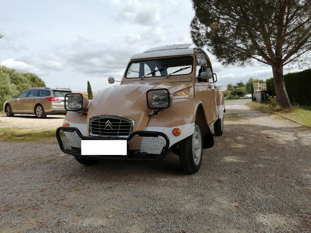

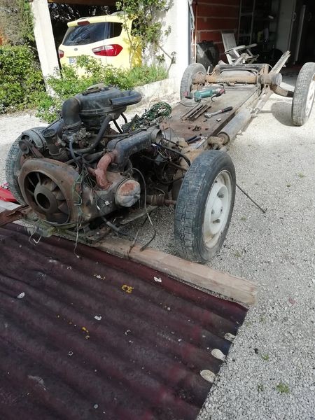

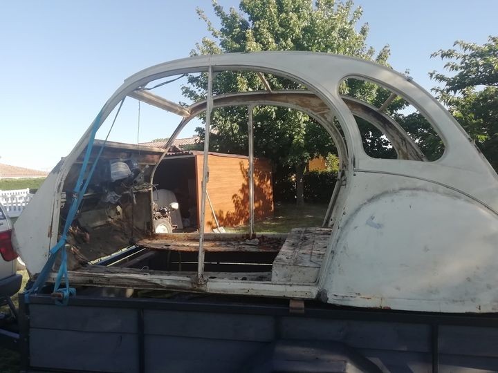

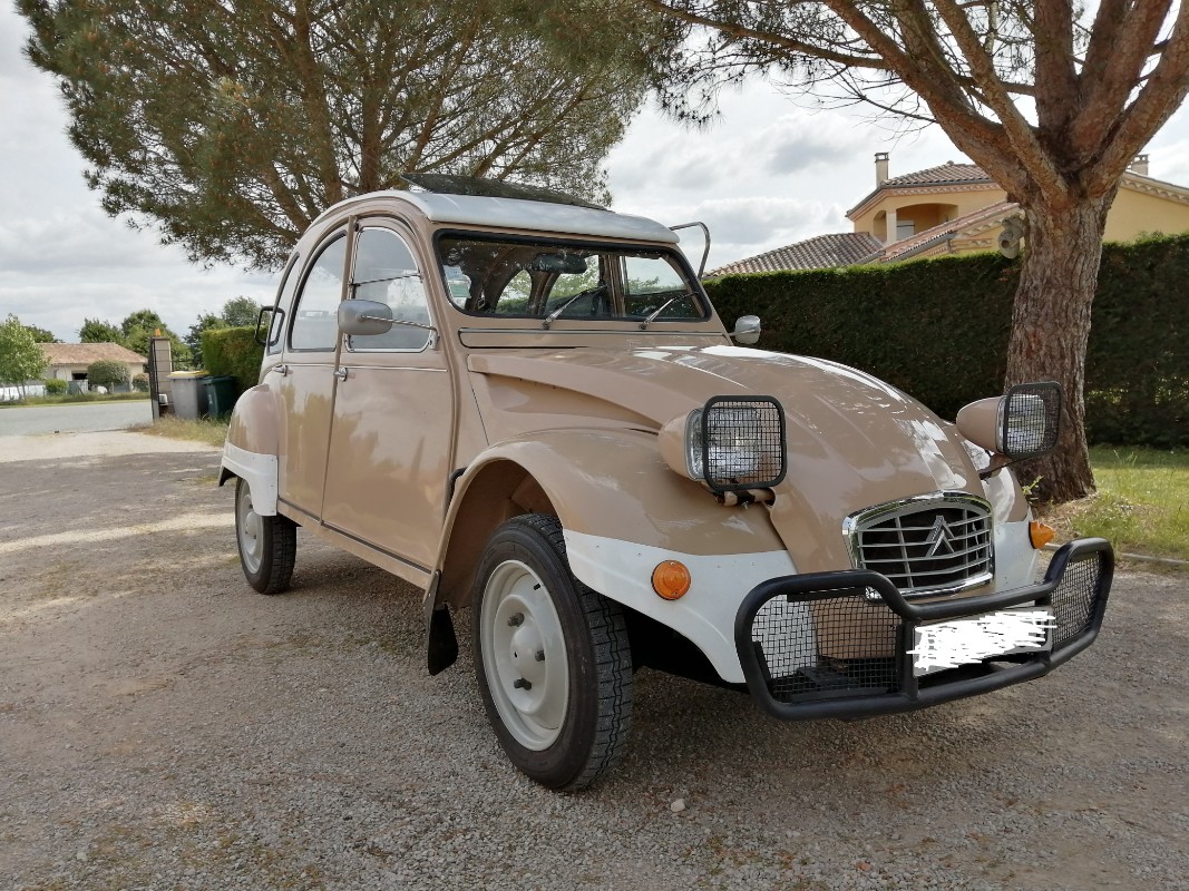

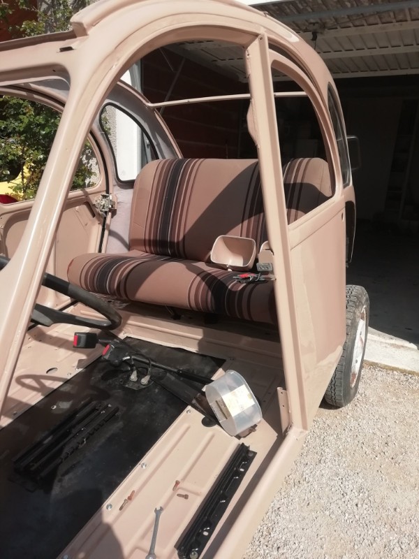

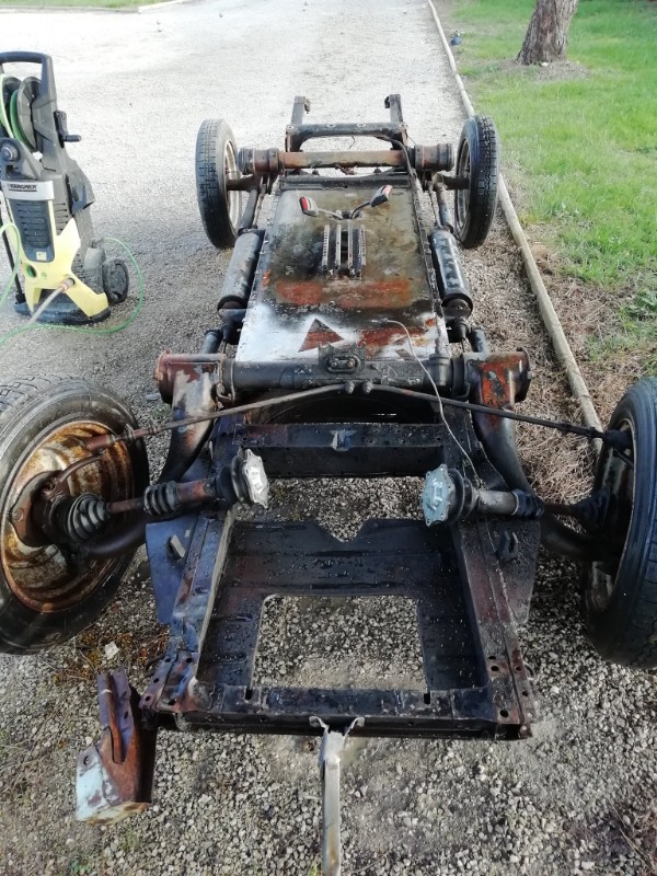

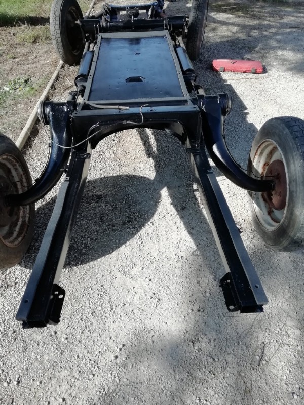

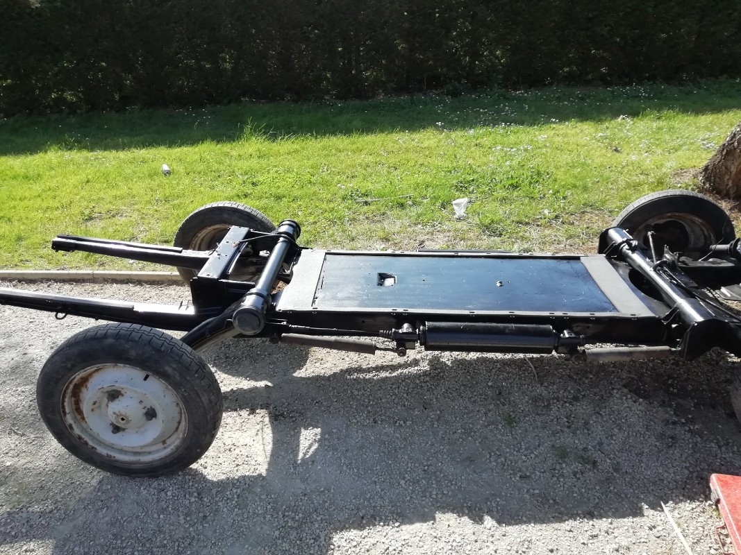

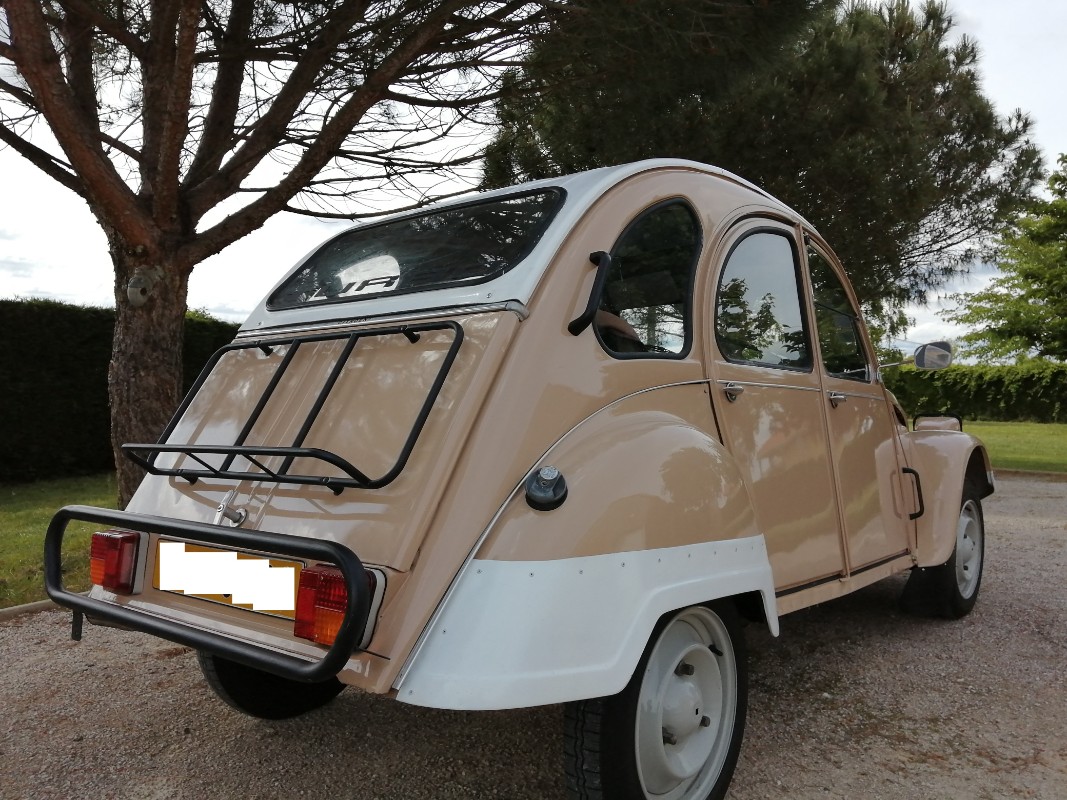

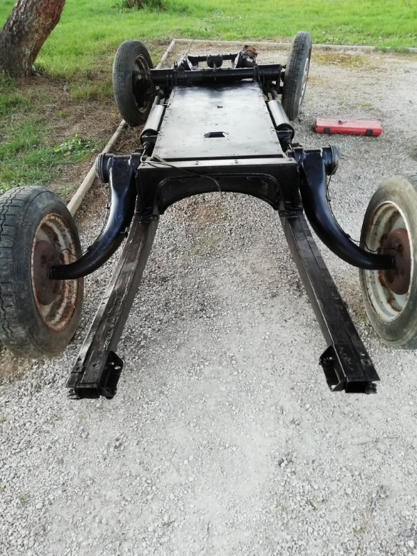

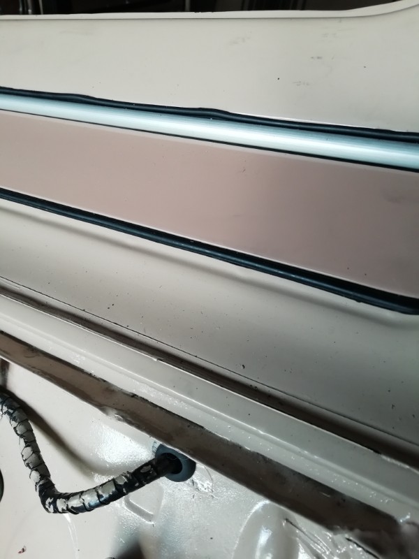

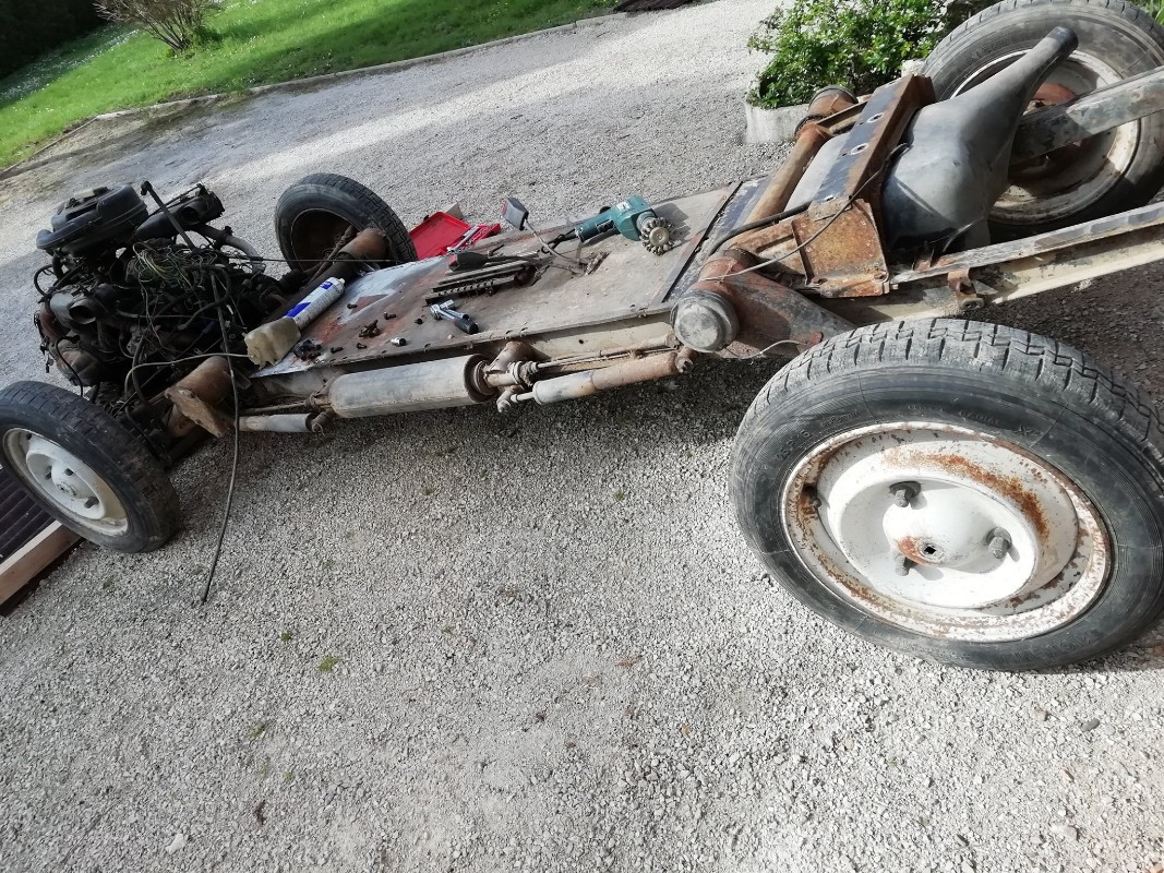

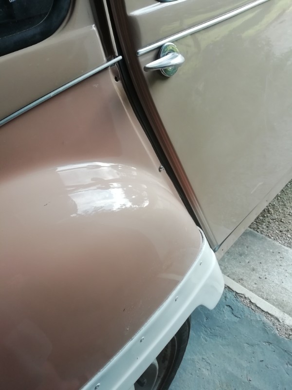

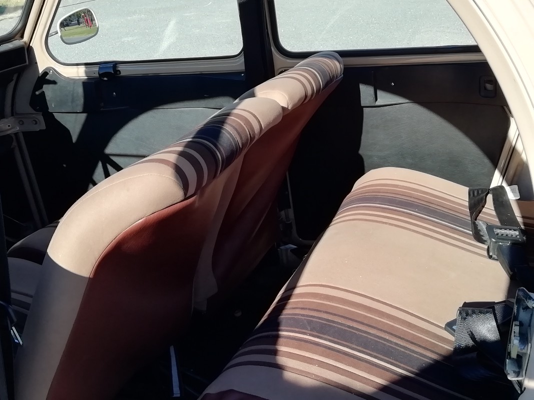

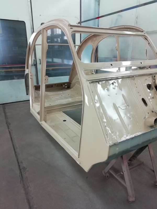

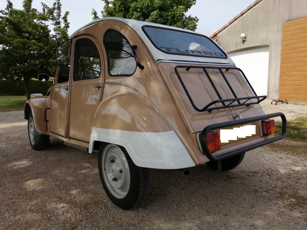

Voici quelques photos de ma deuche que je viens juste de terminer.
bon visionage ...j'en ai plein d'auttres :wink:
https://2cv-legende.com/2cv-series-spec ... v-aventure
vu de 3/4
vu de 3/4

Très jolie restauration.

Bonjour, en effet c'est une belle 2cv aventure, modèle Turbo très rare :gnark:

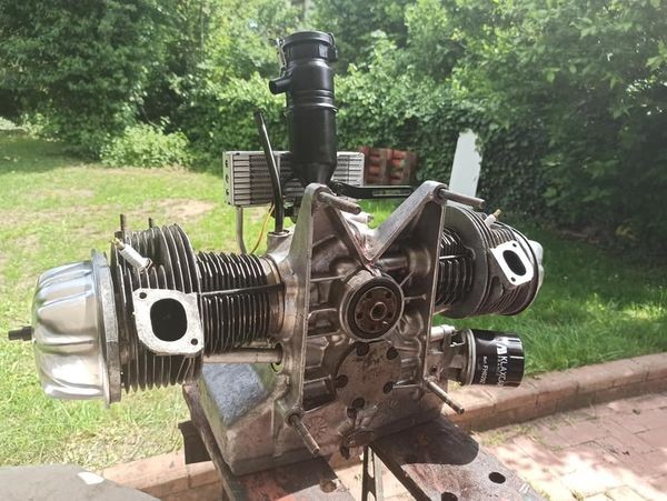

Allez hop en bonus :)

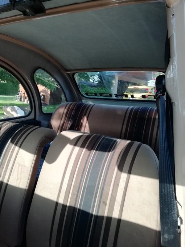

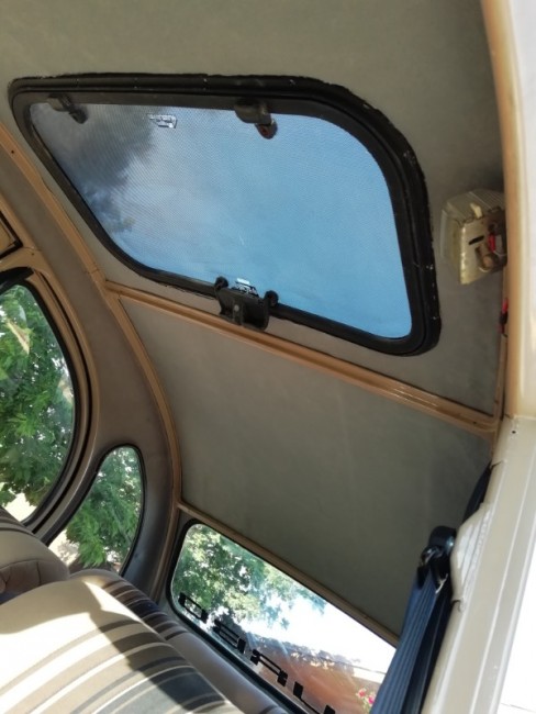

et pour finir ....

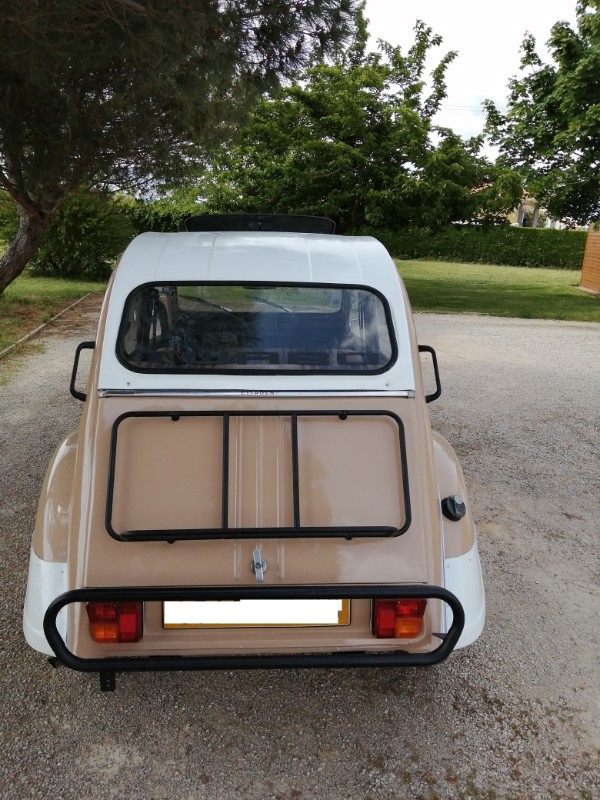

Belle restauration.
A première vue, elle a bien résisté à la décennie au fond du jardin.
Joli travail.

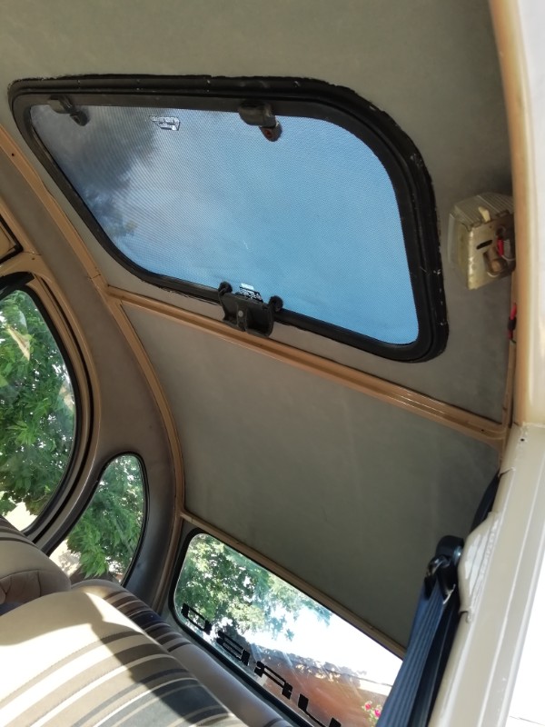

Un toit ouvrant sur une 2cv, pas courant.

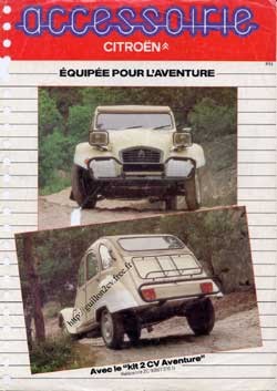

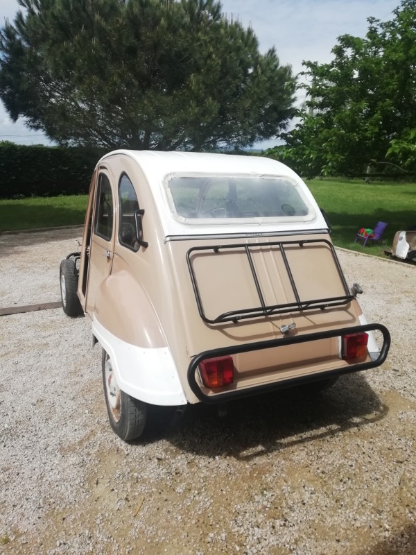

pour les puristes
kit aventure
kit aventure

Les éléments ci-dessous peuvent être acquis séparément.
La pose de certains élements peut être assez délicate (découpe des ailes en particulier).
Le kit complet est référencé : ZC 9.867.216 U.
Composition du kit :
– Pare-chocs avant tubulaire avec grilles de protection (remplace le pare-chocs de série et se monte sur les ferrures d’origine). Réf Citroën : ZC 9.866.079 U. L’utilisation de la manivelle nécessite la rallonge ZC 9.868.972 U.
– Porte bagage arrière (“véronique”) sur porte de coffre (réf : ZC 9.867.214 U).
Pare-chocs arrière tubulaire (remplace le pare-chocs de série et se monte sur les ferrures d’origine). Réf : ZC 9.866.080 U.
– Protection grillagée des phares. Réf : ZC 9.866.078 U.
– Ensemble de quatre poignées extérieures sur caisse. Réf : ZC 9.867 212 U.

Personnellement, elle ne me choque pas car j'avais vu le kit "aventure" et tu l'a respecté, a la lettre.
On est admiratif sur les accessoires des très anciennes 2cv pourquoi pas aussi accepter quand cela concerne les 2cv plus récentes?
Tu as un bel exemplaire, pas banal certes, mais ayant son intérêt pour sauvegarder le patrimoine de la 2cv dans sa globalité.

C'est un kit vendu a l'origine par Citroën, pour les baroudeurs, c'est pas mal j'aime bien, :salut:

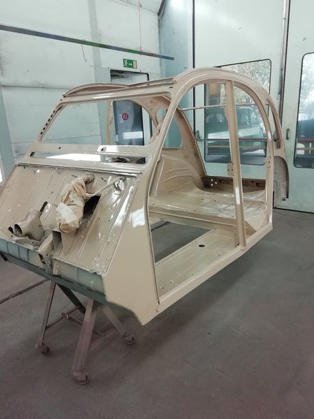

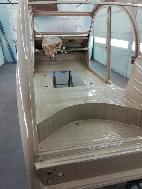

Dans le colorado y a le levé de soleil et le couché de soleil et le coup de soleil ......mais bon après une nouvelle peinture , tous est rentré dans l'ordre. :mdr: .Ne jamais peindre les éléments en 2 fois.

Oui, c'est un kit vendu par Citroën, bien connu. Mais je l'ai toujours trouvé trop lourd, même dès sa sortie dans les années 80 (en 84 si mes souvenirs sont bons).
Et c'est pas fréquent d'en avoir un complet, effectivement.

La peinture c'est un métier délicat!!
Un peintre est un artisto-chimiste :2cvrose:
C'pas simple :gnark:
