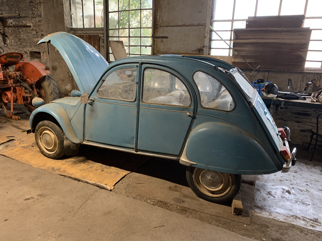

Bon enfin, comme prévu, voici quelques photos montrant quelques transformations réalisées par le précédent propriétaire à la fin des années 80.
Il sera toujours temps de faire un rétro-nettoyage de tout cela.

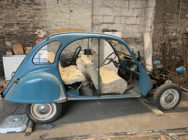

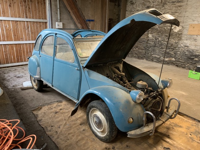

Au niveau dégât, je me suis un peu emballé en pensant que seuls les rongeurs avaient joué. Le temps et l'humidité ont aussi eu raison du plancher tout perforé. Le chassis à l'air bon mais pour le plancher, c'est la cata. Gros travaux en perspective :larmes:
Les rongeurs sont sympas, ils m'ont laissé les coques vides...

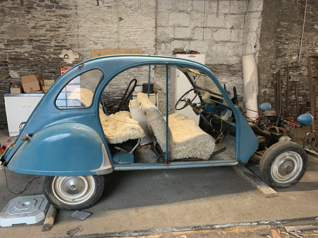

Un profil...
Un profil...
Un autre profil
Un autre profil

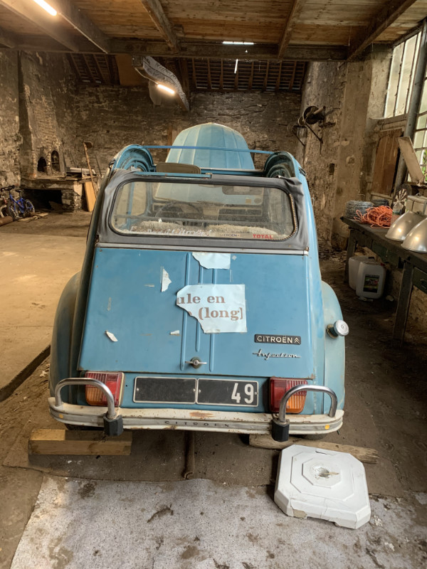

Le derrière n'est pas toujours le plus flatteur

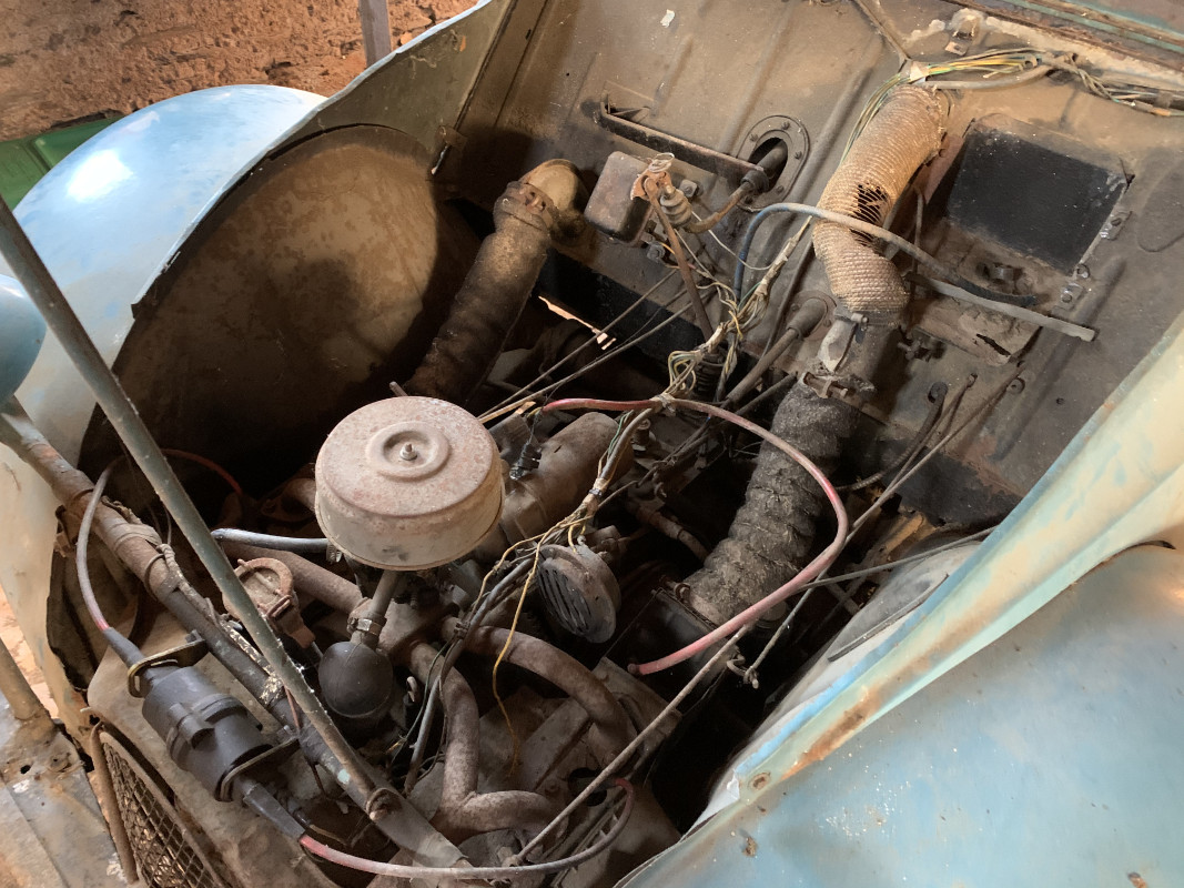

La partie propulsion avant l'installation branlante de la batterie

Re: Restauration AZ de 1961 dans le 49
:merci: pour les photos.
:surpris: tu nous avais prévenu dans ta présentation, en effet, voilà une AZ qui a été "réactualisé" par ses précédents propriétaires.
Déroutant mais cela ne me choque pas particulièrement. Plein de propriétaires faisait évolué leur auto pour des accessoires souvent plus sécurisant comme le report des clignotants sur les ailes avant ou les feux arrières.
Cela donne une voiture pas banale mais qui a une super patine.
J'espère que la restauration va bien se continuer.
Bon courage.
Âge : 58
Ce serait une 66 ça choquerait moins (encore que la jupe arrière et les ailes !), et elle serait toute belle.
Mais pour une 61, c'est en effet assez curieux. Les proprios précédents ont changé la caisse ou quoi ?
Elle te donnera quand même du plaisir à la rénover. Et pourquoi pas la restaurer dans sa configuration d'origine ? beau challenge....
j'ai connu un tôlier/soudeur dans mon job qui m'a confié avoir découpé quelques custodes de deuch pour y mettre la vitre!
Ca ne m'étonnerai pas que cette coque aie subi ce genre de modification.
C'est jolie une deuch sans vitre de custode mais on y perd en vision AR.
Puis y'a es sous à mettre sur les freins avant de resouder ça nan?
Et ci tu changes pas l'intégralité des panneaux, reboucher une votre de custode c'est pas simple ( déformation au soudage....)
Aller, des freins, des pneus et des amortisseurs neufs et roule!!!
Âge : 58
Ca semble en effet une vitre de custode d'origine Citroën et pas un accessoire ; d'ailleurs à l'époque ça ne se faisait déjà plus ces accessoires.
il n'y a pas que ça : la jupe arrière a été modifiée, peut-être pas changée.
Le moteur a été changé, c'est un AZ série A, dit de 18 ch...Ca c'était assez fréquent en cas de casse du moteur d'origine.

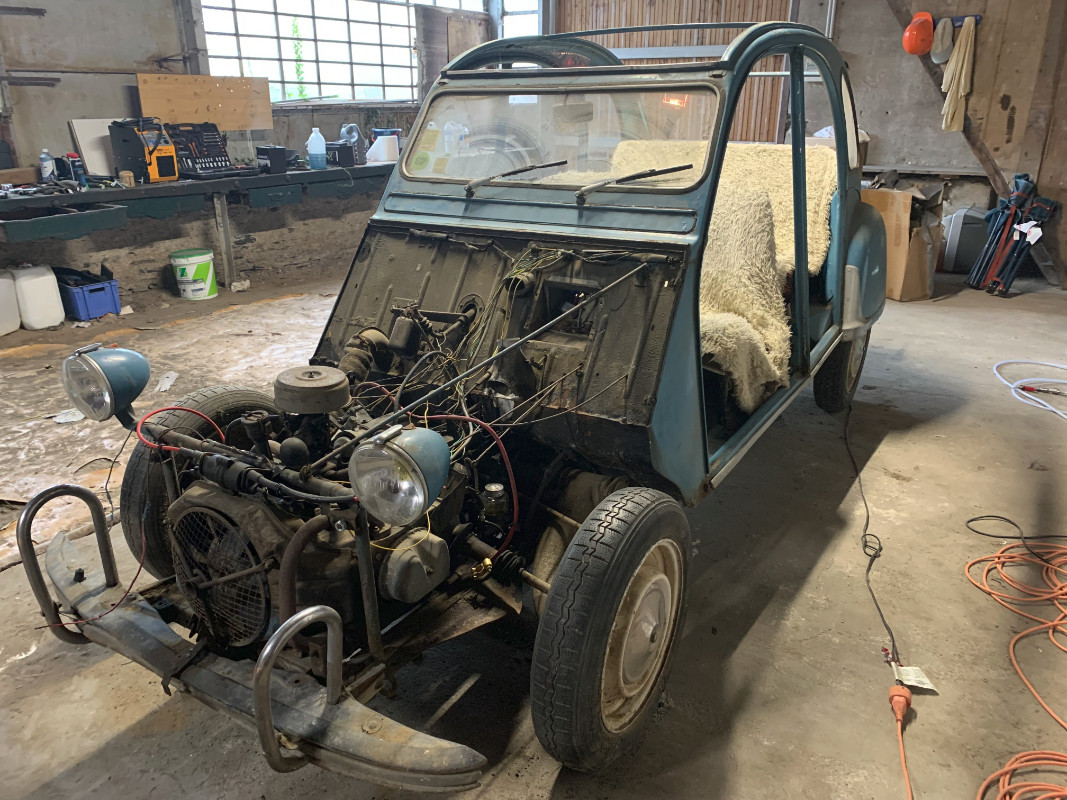

Après avoir bricolé la deuche pour la faire redémarrer, la nettoyer, réviser (un peu) les freins... j'ai eu la chance il y a une quinzaine de jours de discuter avec Hervé (reve49). ça a été un bon moment à la fois parce que sa deuche est carrément superbe et car j'ai pu lui montrer la mienne et bénéficier de son expérience en rénovation.
Je ne me faisais pas à l'idée de tout démonter et son avis a été profitable, voire libérateur ! C'est donc parti pour un déshabillage complet pour une rénovation plus en profondeur. Il faut aller jusqu'au chassis. Pas le choix :-)
Merci encore Hervé. :merci:
Voici les premières photos du démontage. Je me donne deux ans pour tout remonter et la faire rouler régulièrement :wink:

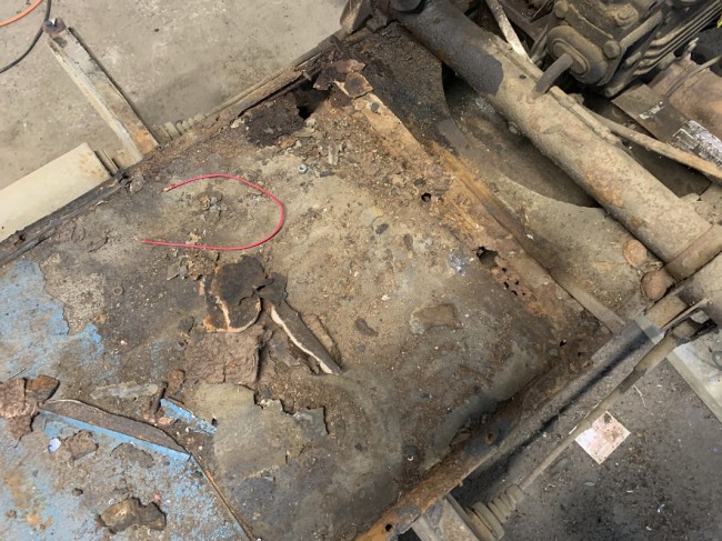

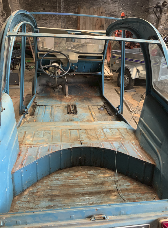

Aujourd'hui, je me suis attaqué au démontage de l'intérieur.
ça laisse bien apparaitre le besoin de changer plancher et chassis :pleurelarmes:

En effet, il a du travail, mais rien d’insurmontable…..
Je suis partisan du retour à l’origine mais chacun a la vision de sa deuche (et c’est ça le plus important !)
Par contre, à savoir que si tu veux la passer collection, certains éléments poseront peut être problème.
En tout cas, je te souhaite de prendre autant de plaisir que moi dans la restauration de ta deuche !

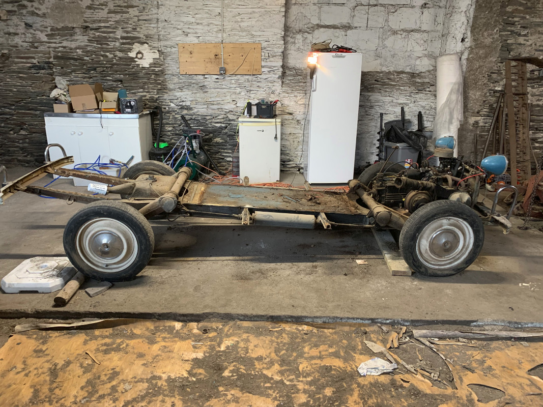

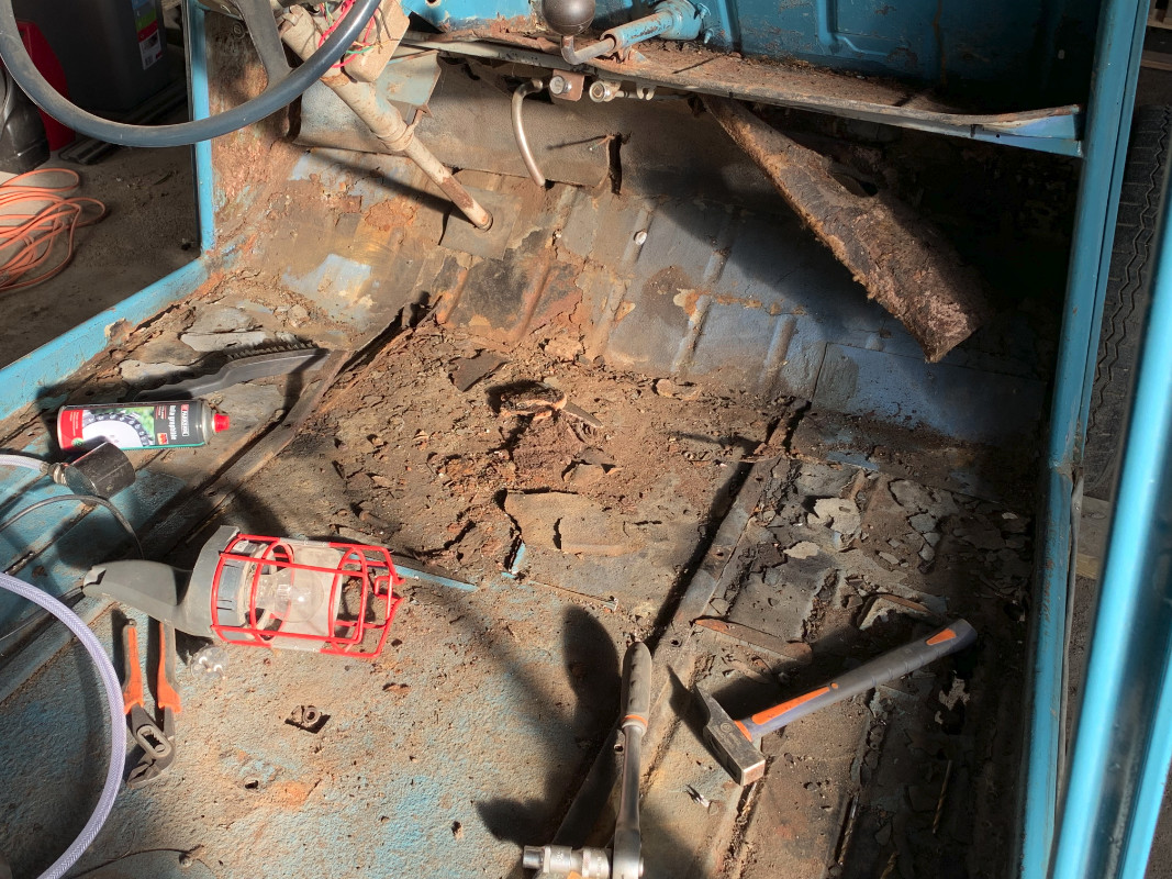

Bon, alors j'avance... mais doucement, c'est certain.
J'avais été prévenu, s'attaquer au décaissage réserverait de "belles" surprises.
Il m'aura donc fallu 13 heures pour y arriver !
ça va peut-être faire rire certains bricoleurs mais pour moi, pas mal de galères.
Malgré deux bombes de dégrippant, pas mal de boulons se sont cassés ou tournaient dans le vide car plus trop prisonniers. :)
Du coup, entre perçage, disqueuse et autres joyeusetés, je me suis surpris un dimanche à avoir passé 2h pour enlever... 6 vis :pascontent:
Les dessous de madame ne sont pas terribles mais je le savais. Entre renfort fixé à coup de rivets pop, cachant un plancher bouffé par la corrosion et perforation des tôles supérieures et inférieures du châssis, il reste du travail.
A chaque weekend son objectif. Pour celui-ci, ce sera d'enlever le moteur et les pare-chocs.
Ci-dessous deux photos du chantier.

Ça me rappelle des souvenirs. Et oui, avec les anciennes, le degripant et l’accélérateur de particule (marteau) vont être tes meilleurs alliés !
Âge : 58
Voila un superbe challenge<;;;;
<il y a du boulot, c'est sur, mais c'est faisable. C'est le lot de bien des 2 CV de cet âge....
Il va falloir commencer par le châssis en remplaçant les tôles supérieure et inférieure.
J'espère pour toi que lastructur n'est pas trop attaquée ; mais je ne pense pas.
Essaie de conserver le châssis, parce qu'il n'est pas refabriqué de modèle pour AZ.
Tant que la caisse sera désolidarisée du châssis profites-en pour remplacer les planchers.
Quant à la glace de custode je ne vois pas de solution simple pour la supprimer ; il faudra aussi changer la jupe arrière.
<en fait, ce serait aussi bien de trouver une caisse d'AZ en état correct.

Bonjour les deuchistes,
Et bien j'avance petit à petit. J'ai maintenant enlevé le réservoir, la barre des phares et les deux pare-chocs. Celui de l'avant a d'ailleurs été coriace. Un boulon m'a encore pris pas mal de temps et plutôt mal placé rendant inopérante la disqueuse.
J'essaye aujourd'hui de poster une vidéo. On voit bien l'état de la tôle supérieure du chassis à changer...
Bon weekend à vous tous.

Messages : 1736
Résiste :)
Les joies du démontage.
Un gros avantage, tu as de la place dans ta grange :wink:
N'hésite pas à faire beaucoup de photo avant et pendant le démontage, et aussi faire des sachets avec la visseries, beaucoup de sachet sur lesquels tu noteras d'où cela provient.
Ca aidera pas mal pour le remontage.
J'ai fait un seul gros recopiant avec toute la visserie, et maintenant, c'est obligatoire pour moi de prendre les éclater et de mesurer les vis avant quoi que ce soit :pleurelarmes:

Merci pour le conseil. Pour le moment, je fais en sort de remettre toute la visserie (encore en bon état !) sur ce que je démonte mais c'est vrai que j'ai prévu quelques sachets :wink:

Bon, faut que je me plonge dans le forum pour comprendre comment on enlève ces fichus câbles de frein à main traversant le châssis et reliés aux tambours.
J'ai soulevé au palan le bloc boite+moteur et ai soulevé le châssis en même temps. J'avais oublié de les désolidariser.
J'ai tout rabaissé mais impossible de faire tourner les genres de papillons. Le câble tourne avec et bien que j'essaye de coincer la vis avec une multiprise, impossible de faire bouger d'un mm...
Du coup, fin de chantier pour aujourd'hui. :pleurs:
