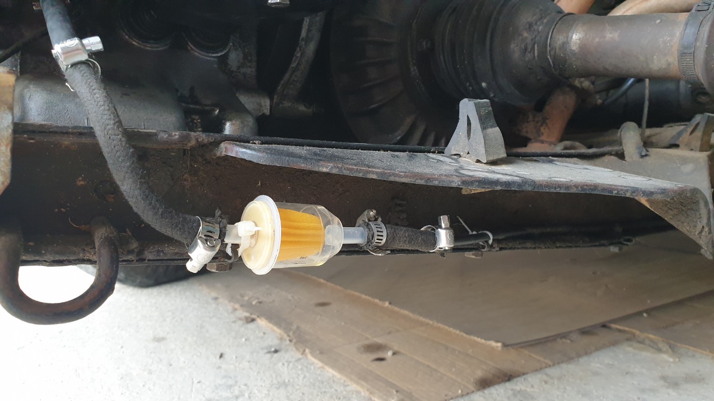

bonjour à tous,
depuis quelque temps il me faut dix douze essai avant que le moteur démarre...
j'ai changé,les bougies,les fils de bougie,la batterie et le démarreur ont moins de 6 mois.
entre la pompe et le carburateur il y a un filtre à essence pensez vous qu'il est mal placé et que ça peut venir de la?
je précise que lorsque la voiture a démarrée une première fois elle redémarre du premier coup le reste de la journée
si vous avez une autre idée je suis preneur

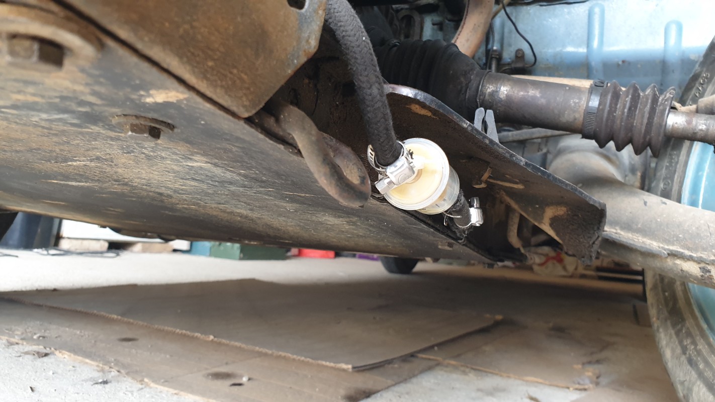

D'abord, :non: ton filtre a essence n'est pas bien positionné car il est après la pompe à essence donc elle n'est pas protégé des impuretés éventuelles venant du réservoir.
Sa place est sous le châssis, à gauche.
On a en parlé dernièrement sur le forum.
