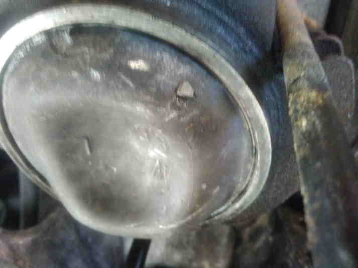

				Re: claquements 2cv - bielles ?
				Posté : 14 juil. 2021, 19:21
				par Anjack13
Alors c'est une soupape échappement  qui c'est éclaté je ne sais pas si il y a un rapport mais ça coïncide avec l'ouverture des boites de nuit ....
Voila les photos :
La tête de piston est un peu marqué mais rien de grave
				Posté : 15 juil. 2021, 12:25
				par Deuchémoi
Il n'en manque pas des bouts ??
				Posté : 15 juil. 2021, 14:26
				par Eric13190
				Posté : 15 juil. 2021, 18:42
				par Anjack13
				Deuchémoi a écrit : ↑15 juil. 2021, 12:25
ils y étaient il y en a 1 "collé" sur le piston les autres collé dans la chambre de combustion. heureusement que le piston et les segment étaient neuf la chemise n'a pas morflé.
