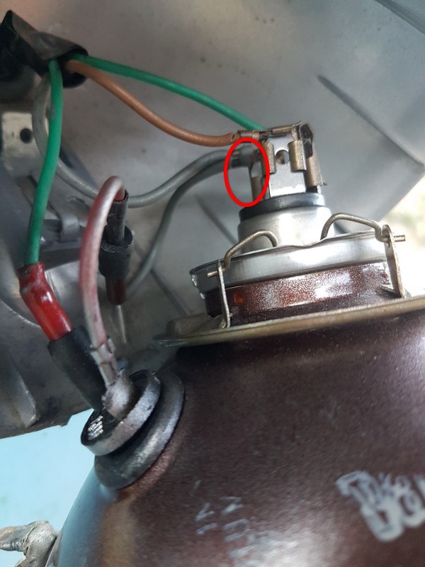

Sur le plot de l'ampoule entouré en rouge (fil gris !). Il y a le départ de la masse vers la lanterne !

Je me suis ainsi rendu compte que j'avais inversé l'arrivée du courant et la masse sur les veilleuses, ce qui fait que seules les veilleuses étaient à la masse et s'allumaient.
En inversant les fils j'ai vu que les platines des ampoules code/phare ont trois plots marqués "C", "R" et "M", soit Code, Route et Masse, celui-ci mettant à la masse les 3 feux via le cuvelage des phares
Le problème est donc réglé, puisque ma barre des phares est bien connectée au "moins", et donc les 3 feux fonctionnent parfaitement des 2 côtés.
