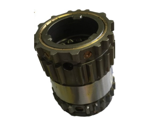

Du coup, je me dis que ça doit être le synchro qui est mort (?) qu'en pensez-vous ? Qu'est-ce que ça pourrait être d'autre ?

J'ai démonté complètement la boite de ma type A, avec tous les pignons sur la table, tous les roulements,...
Ce n'est pas infaisable du tout mais il faut être méticuleux, organisé et précis surtout dans le réglage au remontage. Si tu le fais prépare un endroit bien propre ou tu pourras disperser toutes les pièces de la boite. Moi j'avais une grande plaque en bois sur laquelle à chaque fois que je déposais un pignon , je notais son emplacement et son rôle directement sur la plaque (par exemple : pignon de marche arrière).
Et n'hésite pas non plus à mitrailler de photos et à bien repérer le positionnement des fourchettes au démontage (je ne l'avais pas fait et ça m'a valu un réglage à tâton jusqu'à trouver la position où tous les rapports passaient correctement), et aussi de repérer les cales de réglages des roulements de différentiel, à Gauche et à Droite (seulement si tu gardes le différentiel, les roulements conique et le même carter de boite, ça t'évitera de régler à nouveau, sinon il faudra que tu refasse le réglage de la distance conique; je crois même qu'il est à 0,05 et pas à 0,10mm (de mémoire) )
D'ailleurs, tu dis que ça a toujours craqué de la 2ème à la 3ème, c'est peut-être suite à un démontage précédent que la fourchette a été mal remise en place. En ce qui concerne les bagues de synchro, je ne sais pas trop quoi te dire. Je crois que ce sont des pièces d'usure. Quitte à démonter la boite, tu peux changer par une neuve celle de 2ème/3ème si elle n'est pas trop chère.
Autrement, même si ce n'est pas obligatoire, je te conseille fortement de changer les roulements de la boite, au moins les 2 épaulés de cul de boite, voire ceux du différentiel si les rouleaux coniques des roulements sont piqués par la rouille et que la bague extérieure est marquée. Et enfin surtout il faut garder à tout prix le différentiel avec le pignon conique qui est monté avec (le couple conique cela s'appelle), car ils sont appairés. Tu ne peux pas monter un pignon conique d'un boite avec un différentiel d'une autre.

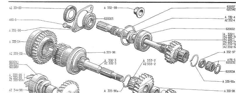

Et bon courage...surtout faire attention au remontage de l'arbre primaire et de ses pignons...il y a un sens de remontage à respecter avec des alignements à respecter...voir les tutos

Donc là je suis en train de remonter la boite n°2, mais avec l'arbre primaire intact de la boite d'origine et son roulement. J'ai voulu garder la pignonnerie qui va dessus (de la boite d'origine) et là surprise : impossible de rentrer le 2ème roulement de cul de boite. Le pignon de renvoi de réducteur de la boite d'origine est plus grand que celui de la boite n°2, ce qui fait qu'apparié à la roue de renvoi de réducteur qui est dessous, il y avait un excès de 1 à 2 mm m'empêchant de rentrer les deux roulements (axes trop écartés par rapport aux emplacements du carter). Donc j'ai remis le pignon de renvoi de réducteur de la boite n°2 sur l'arbre primaire de la boite d'origine, et là, ça rentre !
Bref, tout ça pour dire que comme le différentiel et le pignon conique, il semble que le pignon et la roue de renvoi de réducteur soient appairés... (?) donc j'en conclus qu'on ne peut pas remplacer n'importe quel pignon venant de n'importe quelle boite...
