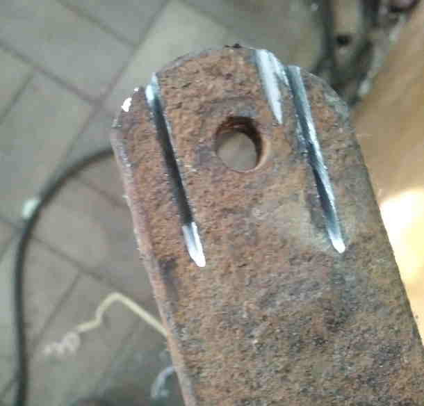

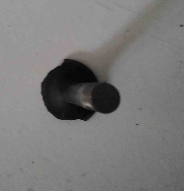

suite à mon soucis de moteur qui claque, j'ai déculassé et c'est la jupe d'une soupape qui a éclatée, ne voulant pas investir dans un outil qui ne me servirait qu'1 fois j'ai fait un outil à l'arrache, c'est pas académique du tout mais efficace.
Un vieux morceau de fer plat de 5x40mm que j'attaque à la tronçonneuse et perceuse :

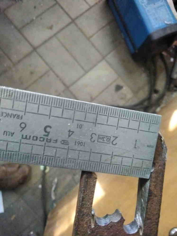

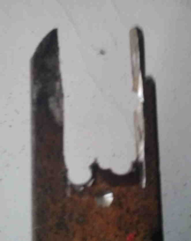

J'ai été obligé de faire un épaulement pour la soupape d'admission sinon cela ne passait pas
largeur 25 profondeur 45

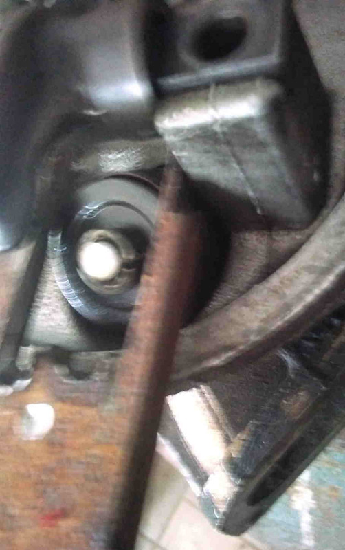

Et ça marche nickel !

A l'arrache comme tu dis. Un lève-soupapes c'est quand même mieux. Le mien je m'en sers assez souvent.
Sinon, je vais me répéter, mais on ne peut que se répéter ou se contredire ! Allez voir dans un club.Le plus souvent ils ont ce genre d'outil. En tous cas dans le mien on a presque tous les outils nécessaires, spécifiques 2 CV ou pas....
Bon courage pour la suite.

Tout à fait d'accord pour ceux qui ont une 2cv et qu'ils veulent la garder longtemps.
A l'origine cette voiture était pour ma fille, elle n'a jamais voulu passer le permis,ça faisait 20 ans qu'elle prenais la poussière (la voiture :mdrr: ) La je la retape pour la vendre je suis loin de tout (en temps) et il m'est plus facile de me débrouiller avec les moyens du bord que de chercher un club ou je ne pourrais pas participer.
