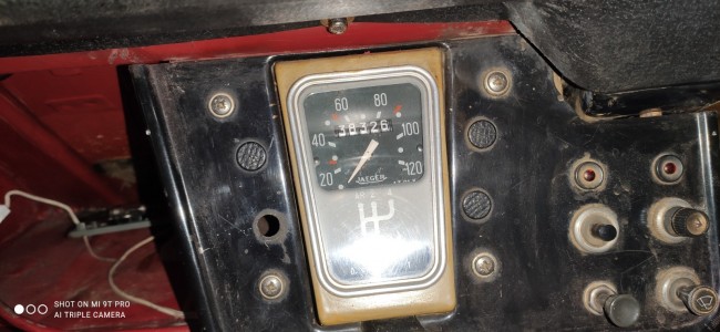

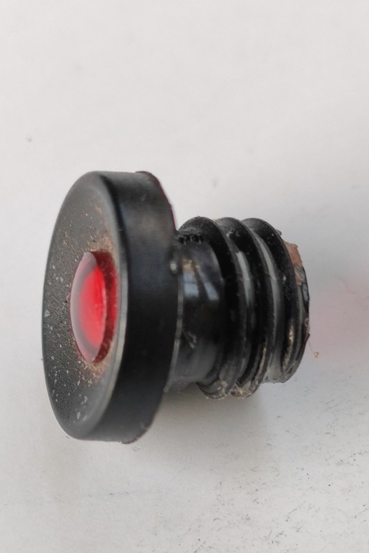

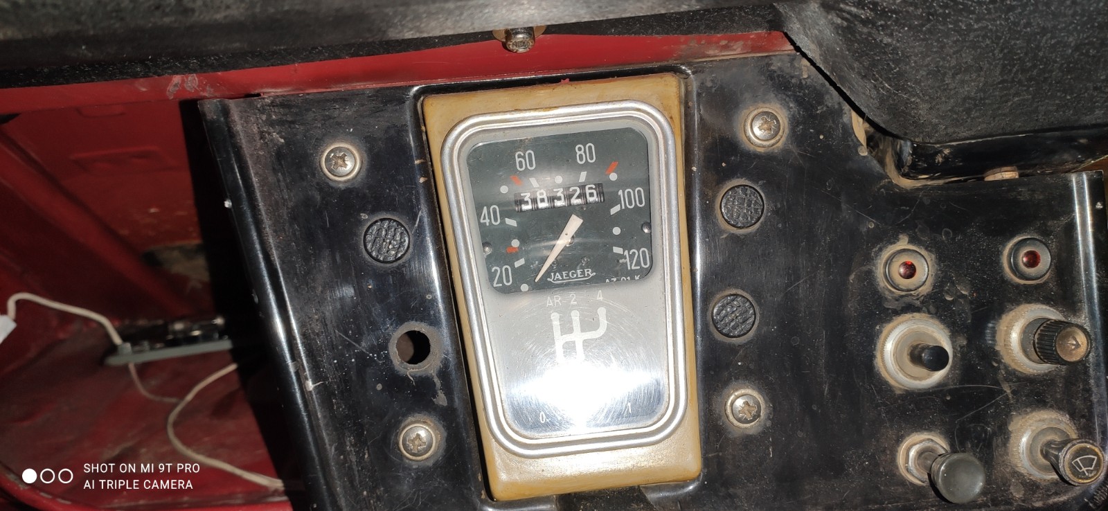

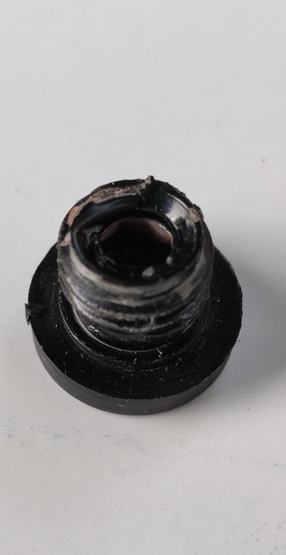

Mon témoin de pression d'huile ne s'allumait plus au démarrage et pour cause , en passant l'ongle entre la platine du compteur et ce fameux témoin rouge, il est venu tout seul sous mon ongle.
Comment faire pour remettre tout cela en ordre, je ne sais meme pas si ce voyant qui ne contient aucune lampe est simplement dévissé, cassé et comment proceder à cette réparation?
Je joins quelques photos et merci par avance de votre aide.
Messages : 17422
Re: voyant de pression d'huile hs
Comme tu l’aperçois, il y a un filetage sur le témoin,car il est maintenu via un écrou derrière le Tableau de Bord. Ensuite, l'ampoule, reliée à son support, vient s'insérer dedans. Cette dernière, ainsi que l'écrou en question plus haut, doivent être tombés dessous. Pour y accéder, il faut passer par le support de batterie après l'avoir dévisser.
