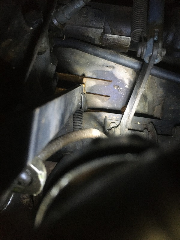

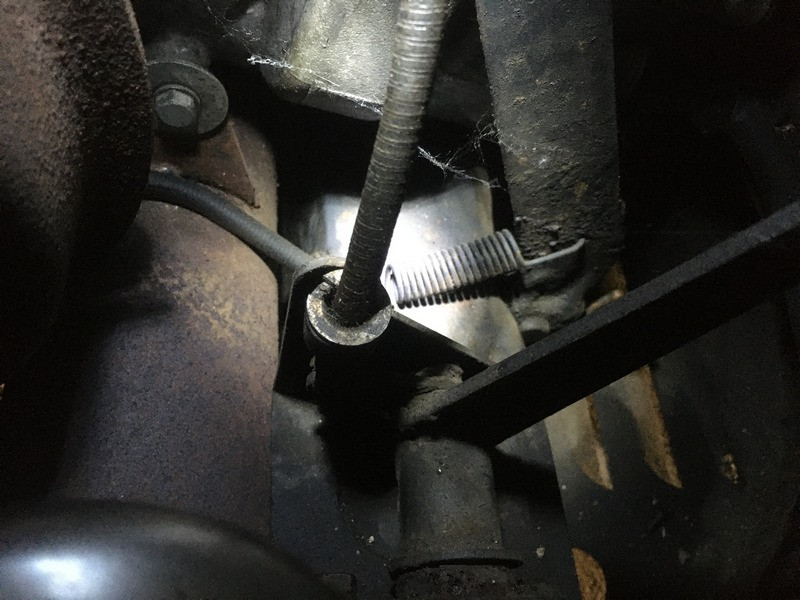

Il me semble que le ressort est pris d'un bout dans un trou au bas du levier et s'accroche à l'autre bout dans un trou sur la traversE du châssis.
Je vais essayer de faire des photos de mon AZL.
Si ça te permet de voir !

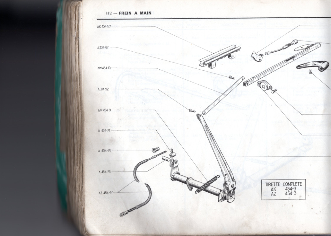

Sur le catalogue de pièces de rechange, on voit mieux.

:clap: merci bob c'est nickel ça rentre parfaitement
