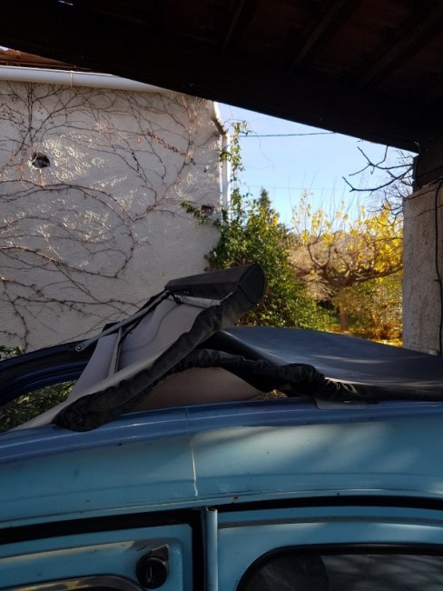

Normalement la capote à ouverture intérieure peut être ouverte dans deux positions.
1er. Capote demi-ouverte.

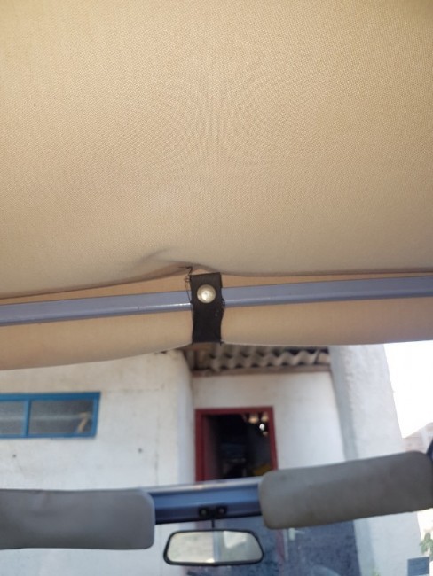

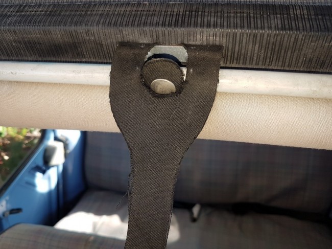

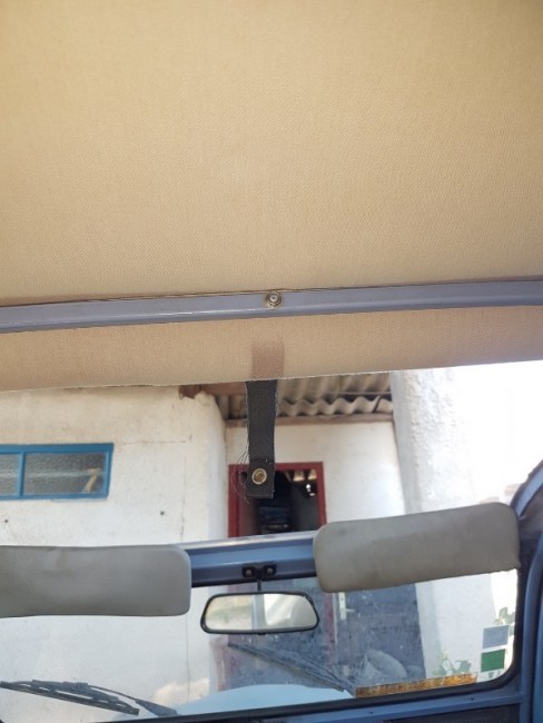

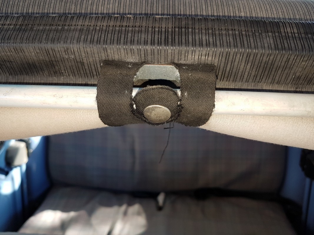

On défait les deux crochets en haut du parebrise de part et d'autre, puis on bascule l'équipage mobile vers l'arrière avec la capote qui reste solidaire. Pour bien faire, il faut plier à la main la capote sous l'équipage mobile : un seul pli. Puis, et c'est très important on attache la sangle centrale sur la traverse à l'aide de la pression.
Dans cette position, capote demi-ouverte il est recommandé de ne pas dépasser le 80km/h.

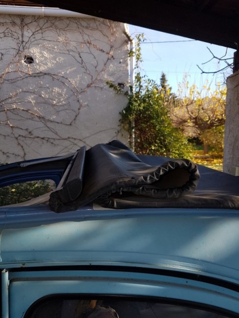

2ème Capote entièrement ouverte.
On défait comme ci-dessus les deux crochets. On désacouple la capote de l'équipage mobile. Puis à deux personnes c'est plus facile, on roule la capote complétement jusqu'à l'arrière. dans la position complétement ouverte, on saisit les deux sangles de chaque coté sur la custode, on passe ces sangle par dessus la capote roulée, et si l'on veut sous la traverse arrière de la capote. On attache les deux sangles sur les deux pressions prévues pour cela sur la caisse.
Ensuite on remet l'équipage mobile dans sa position de fermeture et on le fixe avec les deux crochets....

Ouais, bon .... il a quand même oublié le principal : le verrouillage de la barre avant sur la traverse, grâce à la sangle ! Le truc qui fait râler à juste titre, Mme Sauveur ! :gnark:
(4 dernières photos de mon post précédent !).
