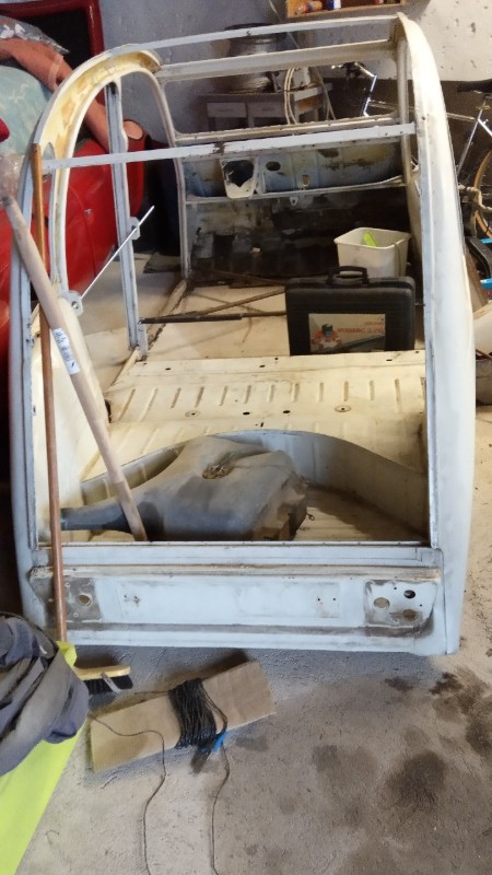

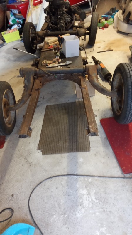

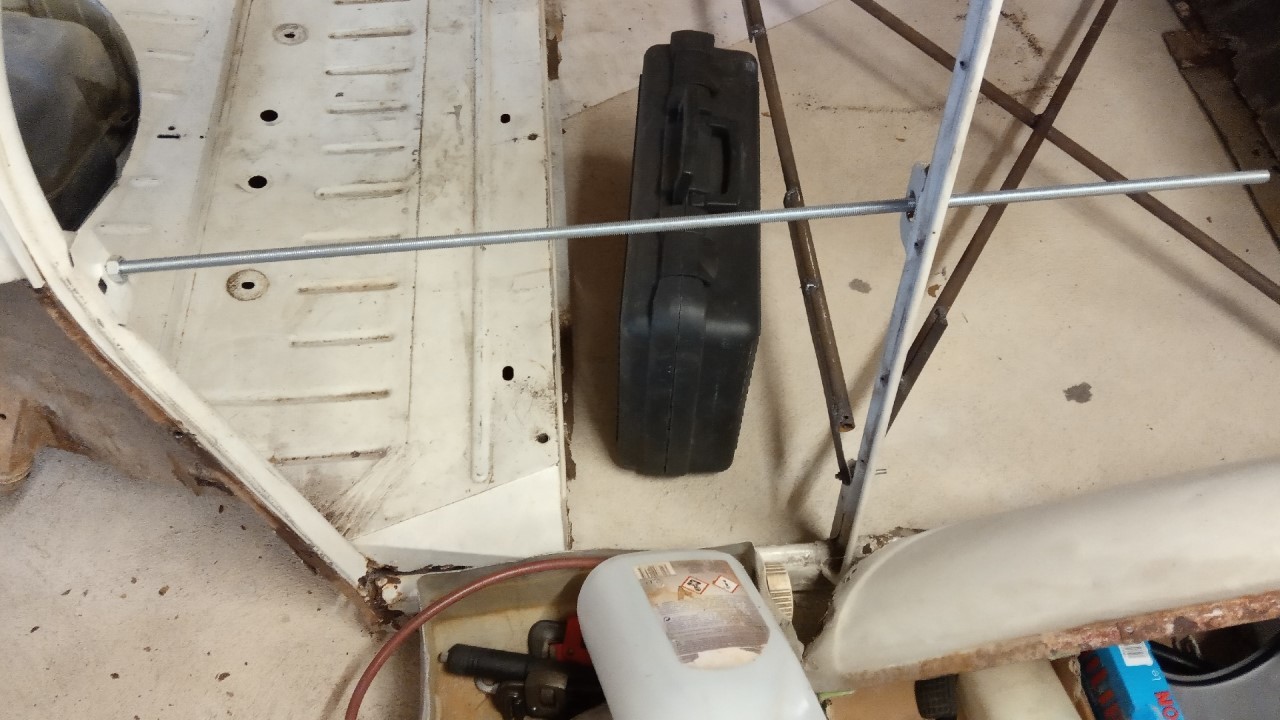

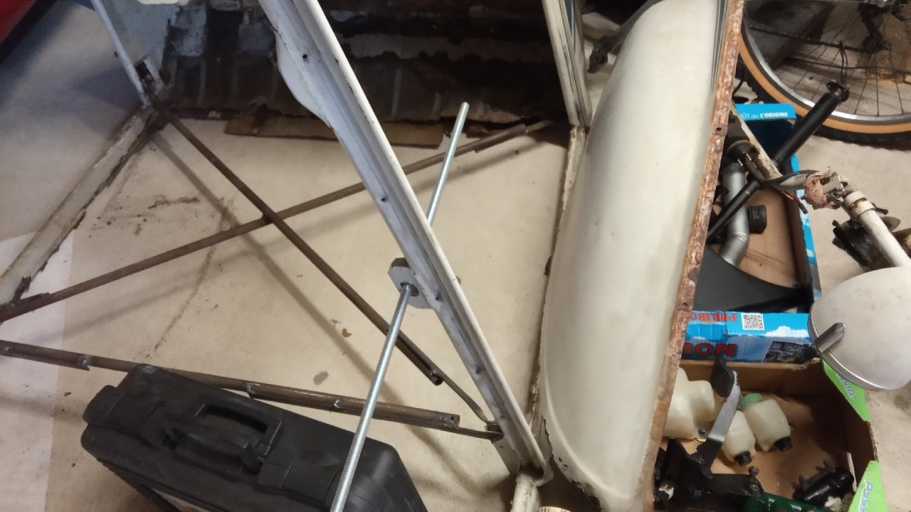

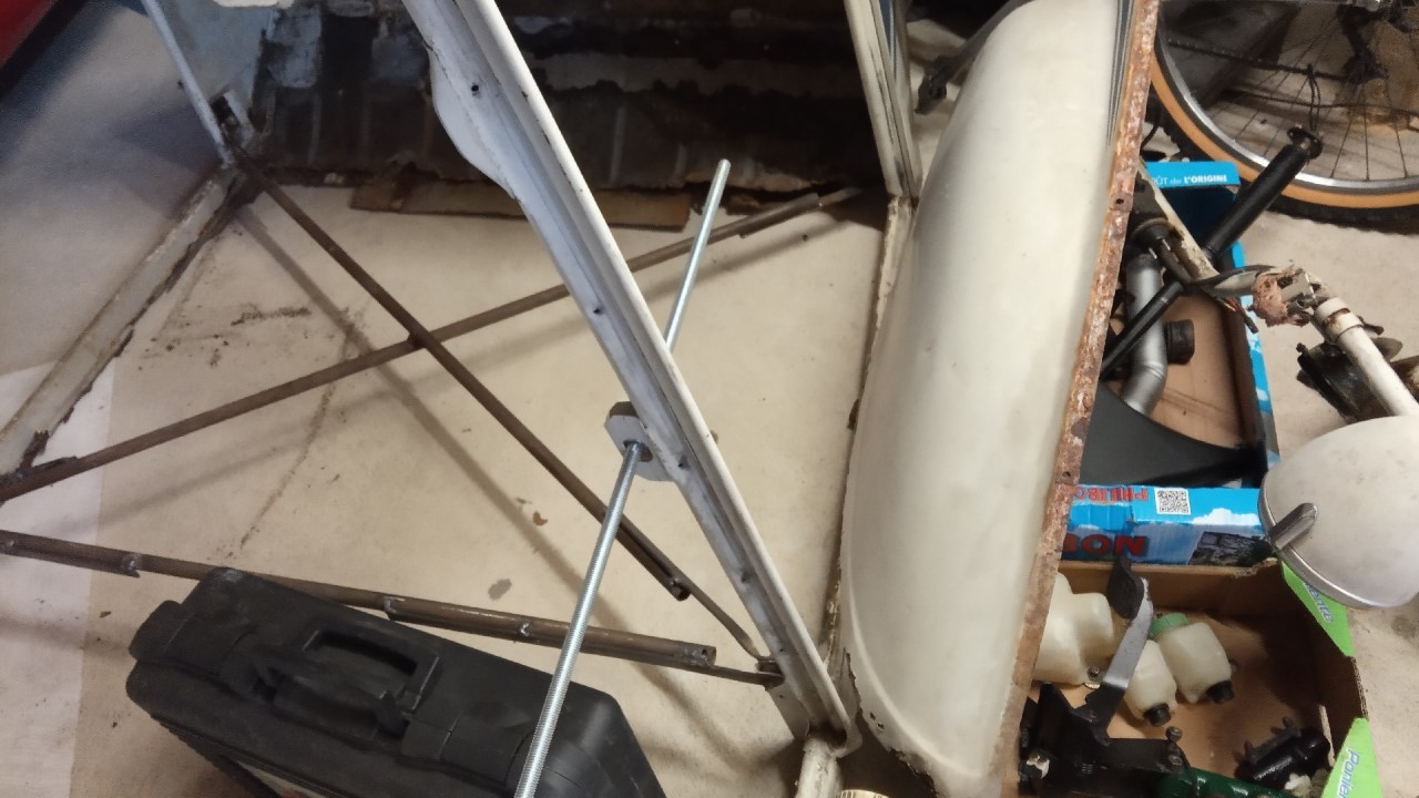

sur la photo 4 la tige fileté c'est du 12 avec un ecrou a l'intérieur, on ne le voit pas, pour bloquer

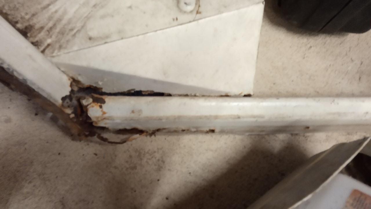

sur la photo 5 la ou c'est mangé ce qui fait que j'ai du poser cette tige filetée pour rigidifier l'ensemble et tenir les bon écartements

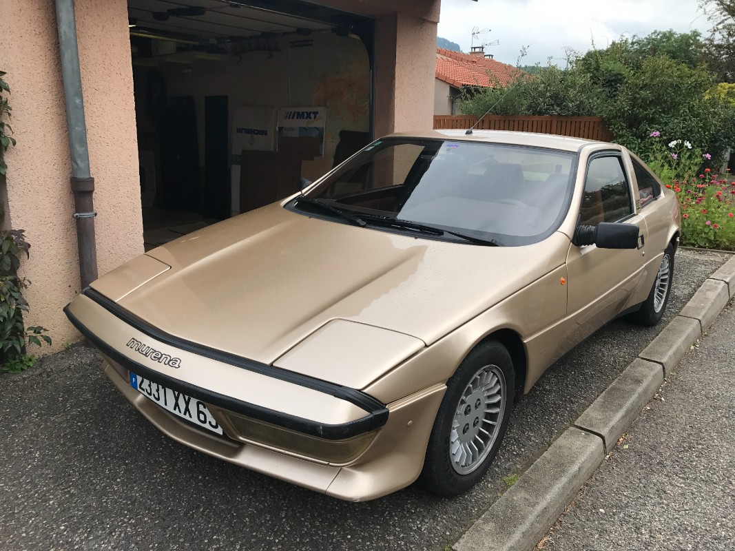

Je ne serais pas contre de voir des photos de la MATRA et de la Jet!!!

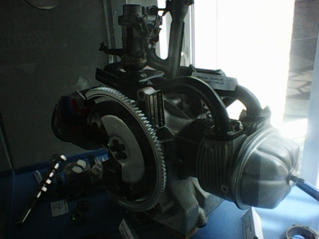

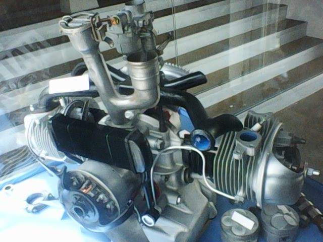

J'a visité le Musée MATRA il y a peu, j'en ai pris plein les yeux!!
Et on y trouve de tout:
gros chantier cette France 3!!!
- Fichiers joints
- Photo3419.jpg (57.31 Kio) Vu 3969 fois

il suffit de demander

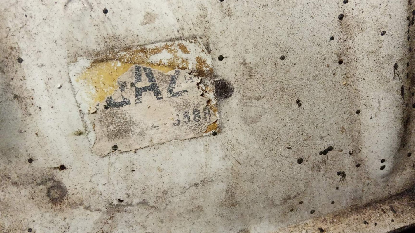

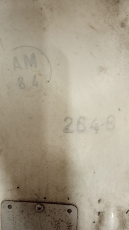

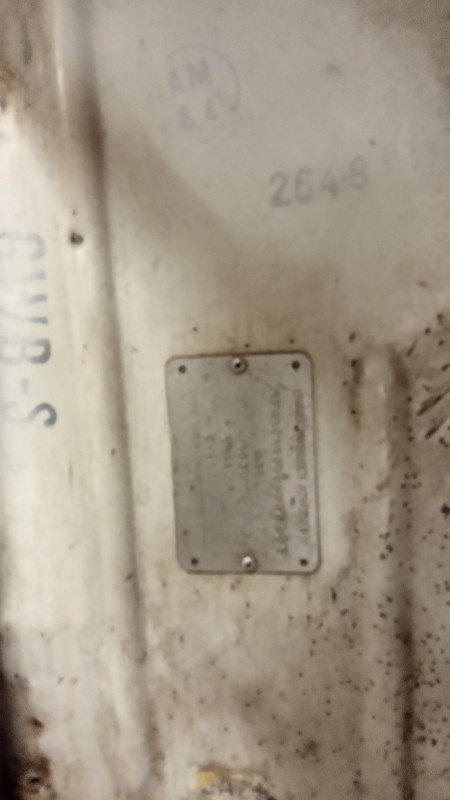

une question aux spécialistes
ça correspond a quoi les inscriptons au pochoir autour de la plaque citroen
soit AM 84, 2648, je pense GAZ 3588
photos
photos
Re: Beaumontois 63
Alors :
AM 84 : année modèle 1984
2648 : numéro ORGA donne la date de sortie d'usine, en l'occurence : 8 février 1984, c'est cohérent.
GAZ 3588, je ne sais pas ! je pensais que c'était le code peinture, mais non c'est écrit ailleurs : GWB c'est blanc Meije.Peut-être une indication particulière aux France 3 ?

la france 3
le chassis est décapé et passé au phosphatant férose
il n'y a plus qu'a le passer au noir a chassis marque Kramp je verrai la semaine prochaine si un distributeur
a ça sinon je le commande
le dinitrole corp creux est commandé avec le pistolet j'ai pris 5 litres
l'essieu AR et passé au férose aussi , j'ai commencé a nettoyer tout les petits accessoires purée c'est long
