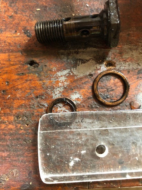

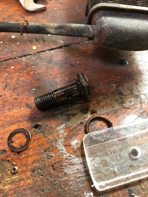

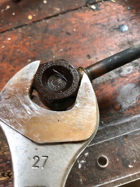

Content que tu ais pu retiré le stator sans problème
Pour revenir au banjo, chez moi, c'est du 27 ! Je viens de faire un tour dans le garage, j'ai un radiateur en plus
IMG_2025 (1).jpg (99 Kio) Vu 3036 fois
Pour les joints en revanche, c'est bon (Désolé, j'avais juste cette règle :boulet2: )
IMG_2026 (1).jpg (124.33 Kio) Vu 3036 fois
IMG_2027 (1).jpg (114.9 Kio) Vu 3036 fois

Du 26 ça se manoeuvre bien avec une clé de 27.
@casaman Sur ta photo on voit qu'il y a bien 1 mm de jeu. ;)
