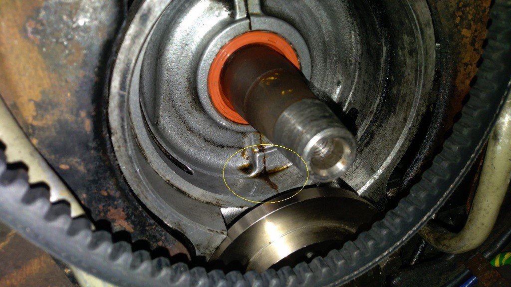

me revoici ici avec encore un soucis :mdrr: voilà quelques jours et après quelques bonnes balades avec la deuche je constate une petite fuite d'huile sous la voiture juste sous le joint spi avant, coté ventilo, alors après démontage du ventilo effectivement je vois l'équivalent d'une cuillère à soupe d'huile juste dessous le joint... (voir la photo)
Après remplacement du joint par un neuf, je roule sur quelques kilomètres et je reconstate encore des gouttes, je redémonte et hop encore l'équivalent d'une cuillère à soupe... je passe quelques jours , puis roule sur une bonne balade 2heures,et de nouveau des gouttes suite à un nouveau changement de joint... bon, après plusieurs changements de joint, là j'en suis déja au troisième et ca recommence encore... j'ai monté les joints a l'endroit, bien positionnés de niveau une fois positionné en peu en décalé enfoncé ( de 1 mm environ) du plan de carter , une fois tout au fond, et cette fois juste à ras du carter... je ne comprend pas pourquoi ca fuit toujours…
je constate que ca fuit à chaud, une fois le moteur froid, la tache d'huile sèche sur mon carton et je n'ai plus de nouvelles gouttes.
bon vous me direz 3-4 gouttes sur un carton c'est rien, mais vu que j'ai plus qu' à cet endroit que ca fuit ca m'agace un peu ;) :gnark:
amis deuchistes auriez vous un conseil ou une astuce à me soumettre ? peut on mettre de la colle spéciale ?
photo prise lors du 1er joint retiré

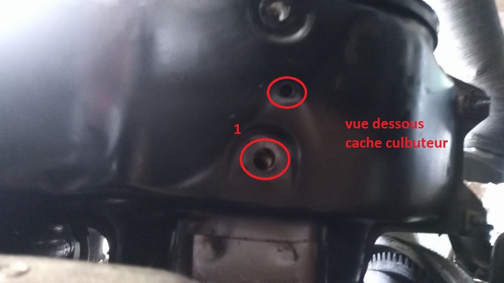

Alors j'ai eu du temps ce matin, tout d'abord avant de commencer j'ai regardé mon carton la toute petite tache d'hier ayant séché il n'y avait pas d'autres gouttes nouvelles, je suis ensuite allé rouler environ 15 mns pour faire chauffer le moteur, puis une fois rentré, moteur chaud j'ai ouvert le ventilo, enlevé l'aile gauche afin de voir mieux si d'autres traces suintaient, j'ai ensuite refais tourner le moteur et vérifié par en dessous en même temps, déjà apparemment plus de traces sous le joint spi... peut être que cette fois le joint a fait son boulot ( donc à suivre)!
j'ai arrêté le moteur, et j'ai ensuite regardé derrière l'allumage électronique en le retirant, là il avait l'équivalent d'une cuillère à soupe qui stagnait, donc je me dis que peut être c'est l'huile du dessus qui suivait un parcours et arrivait là et qui stagnait depuis longtemps dans cette sorte de cuvette juste derrière l'allumage électronique :siffle: ce qui expliquerai les petites gouttes sur le carton...
j'ai donc tout nettoyé, et réinstallé l'allumage, j'en ai profité pour le régler un coup d'ailleurs ( :mdrr: ) !
Ensuite j'ai regardé au niveau des joints lunettes ( neufs) elles sont sèches, donc pas de suintement par là , et sous le cache culbuteur à peine le doigt humide… ce qui expliquerai peut être des traces d'huile sur le chassis situé juste en dessous du cache culbuteur lorsque le moteur tourne..
Mais en regardant sous le cache culbuteur, donc la tête par terre , je me suis aperçu qu'il y avait 2 pas de vis, vides, j'avais jamais remarqué ca et donc une question, manque t'il des vis là? je vous joins une photo... lorsque je passe le doigt sous le pas de vis N°1 c'est un peu huileux..
la question est à quoi correspond ces pas de vis? ?

Messages : 1742
Re: Fuite joint spi avant de 2cv côté ventilo
Les vis qu'il te manque sont les vis pour la fixation de la tôle de refroidissement sur le cylindre.
Si tu as quelques goutes, c'est que tu de l'huile sur les tôles.
C'est certainement dû aux petites fuites que tu as eu.
L'huile va un peut partout :)
