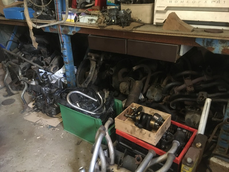

Si j'avais le temps, rt si j'étais sympa, j'essaierais de faire des photos des différents modèles. Mais faut que je les extraits de mon stock où ils sont tous empilés. Pas vant la semaine prochaine, et encore.
Vous ne vous rendez pas compte du boulot pour trier parmi les pièces de vingtaines de moteurs....
Un tout petiy aperçu, et il y en a enore bien plus ailleurs, sans compter les greniers....
venez à lamaison, je vous montrerai les différents modèles et on prendra une bière.... :mdrr:
