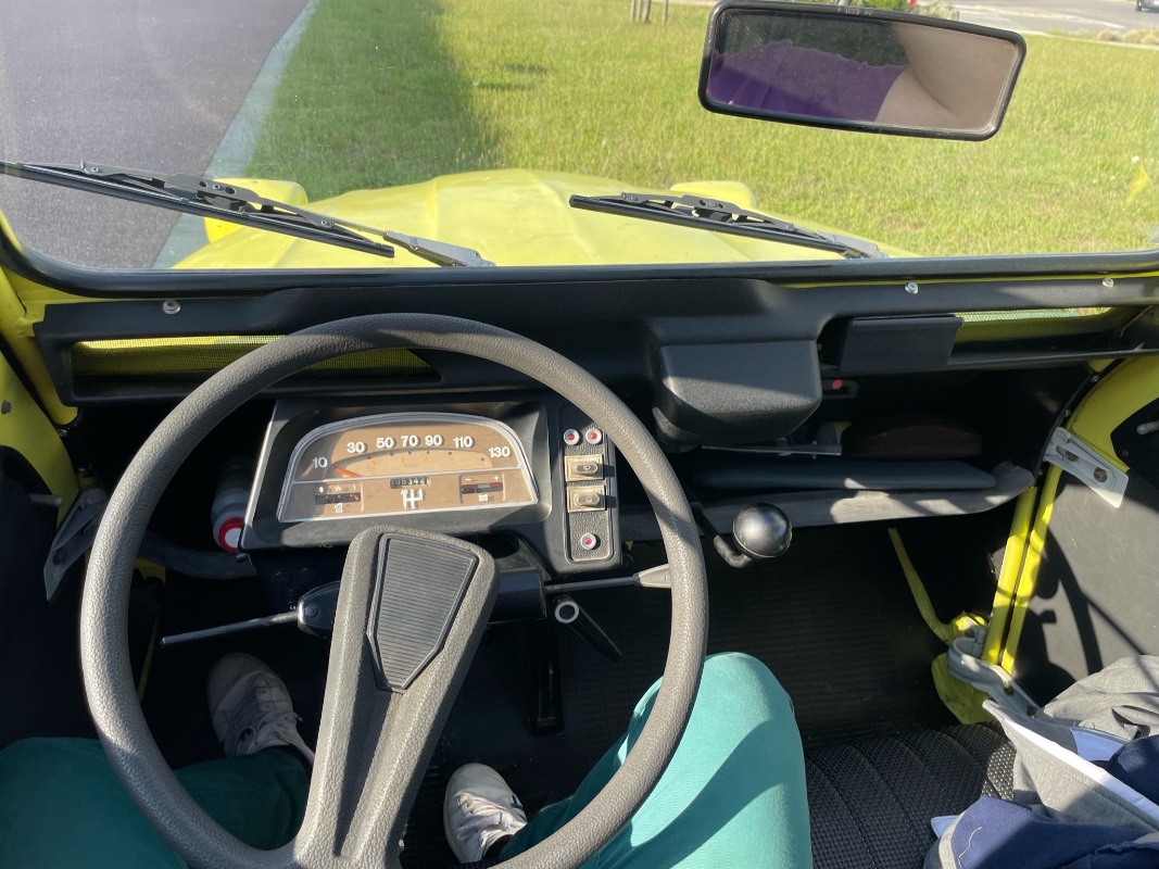

je possède depuis peu une une 2cv6 de 1977 d'après son n° de série, ou de 1976 d'après le Certificat d'Immatriculation!
Malgré plusieurs recherches ici et ailleurs, je ne trouve jamais de tableau de bord ressemblant au mien (voir ci-dessous)!
IMG_0072.jpg[/attachment Bon là je ne suis pas à côté de la voiture, mais donc: A droite du compteur: - j'ai les 2 boutons classiques de commande des essuie-glaces et de contrôle du voyant de liquide de freins - au-dessus 2 témoins: le voyant de liquide de frein et la pression d'huile - Par contre au-dessous, je n'ai qu'un témoin (les warnings du coup?) là où se situe la plupart du temps le bouton/pompe de lave-glace. Est-ce que cette configuration est habituelle pour vous? Par ailleurs, j'ai bien un bocal lave-glace..du coup comment active-t'on la pompe?? [attachment=0]IMG_0011.jpg
Ma question est surement triviale...mais bon je suis un petit nouveau!
Merci d'avance pour votre aide!

Ton TdB ne serait-il pas un mix ? Si j'en crois un site de référence (2cv-legende.com n'est pas qu'un forum .... :siffle: ) https://2cv-legende.com/accessoires/compteurs-2cv
ton tableau de bord ne colle pas tellement avec grand chose !
Mais comme le dit Charlystone, suis le tuyau ... ;)

Alors j'ai bien le bouton pour pomper, il est juste à gauche en dessous du compteur, d'ailleurs sur la photo du tableau de bord que j'ai postée, on devine les lettres LA de "LAV" écrit sur ce bouton...
Bon par contre j'ai beau pomper , rien de gicle. Dans le bocal, j'ai l'impression que ce n'est que de l'eau et quand je pompe, en dessous du tableau de bord, je vois bien que ça bouge dans le tuyau, je démonterai demain pour tester la pompe et voir si le tuyau après la pompe n'est pas bouchée ou s'il y a trop de bulles d'air dans le circuit éventuellement..

J'ai démonté la pompe, je l'ai plongée dans du vinaigre quelques heures. Ensuite la pompe n'est visiblement pas à sa place d'origine en bas à gauche du tTdB..et en l'occurrence elle était mal montée: le trou dans le tableau de bord étant plus petit que le diamètre de la partie cylindrique de la pompe où se visse le bouton poussoir en plastique, le bouton poussoir n'était pas vissé sur la totalité du pas de vis (je perdais l'épaisseur du tableau de bord). Ca peut paraître rien, mais du coup, la longueur de pompage était diminuée d'autant. J'ai agrandi le diamètre du trou: la pompe est désormais "enchâssée" dans l'épaisseur du tableau de bord, et le bouton se visse a fond sur la pompe. J'ai aussi intercalé un joint pour l'étanchéité.
Résultat: ça fonctionne!
Pour moi, c'est une grande victoire!! ;)

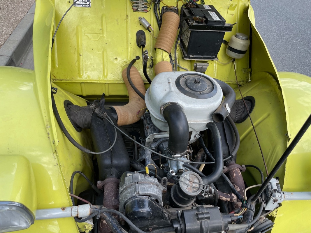

J’en avait une, une 2cv 4 ac331 à phares carrés de fin 76. On dirait la même.

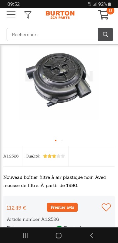

Effectivement j’avais le bouton de lave glace en bas à la place du voyant, mais j’avais un autre volant à 2 branches. Ce qui m’intrigue c’est ta boîte à air, identique à la mienne. Est-tu certain d’avoir un 602 et non un 435 ? Il me semble que cette boîte à air était pour les 2cv4 ???
j'ai un 602 sur ma deuche et il me semble que ma boite filtre à air est tout à fait la même que sur la belle jaune ci-dessus. ;)

Messages : 9563
Re: Tableau de bord 2cv6 1976-1977
Socotel a écrit : 13 août 2021, 23:00 Salut
Sympa ta deuche !
On dirait une jaune cédrat ?
:non: le nouveau modèle de boite de filtre à air est apparue à partir de 1980.

Je pensais à tort que les 2 boîtes à air était différentes entre les 2cv 4 et 6.
