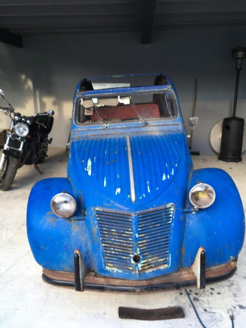

Voilà quelques photos de Simone, la dernière arrivée!
J'arrive de Normandie

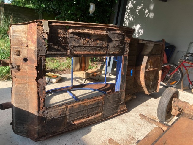

Aussitôt arrivé le patron m'a retourné!!...

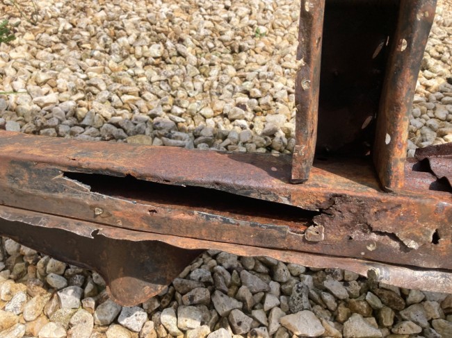

Bon! la y a chantier !

Elle a une bonne tête avec sa robe bleue patinée!!!!
Tu vas la repeindre comment?
A bientôt pour la suite.

Ha oui !! Y'a du boulot !!

Pas mal de boulot niveau tôlerie…..mais ça se fait ! :mdr:

Bonjour, belle restauration a venir, pas mal de carrosserie a remplacer, Part contre le châssis est en très mauvais état, je pense qu'il est remplacer, car les pièces maîtresse sont gravement atteint par la corrosion :salut:

JLUC a écrit : 06 août 2021, 20:43 Tu vas la repeindre comment?
Il na pas le choix.... :mdrr:
En 1958, dans sa grande sollicitude envers ses clients Monsieur Citroën proposait pour les 2 CV toutes les couleurs à condition qu"elles soient grises, et pas n'importe que gris : uniquement le gris clair AC132.
https://2cv-legende.com/accessoires/nuancier-2cv
Il faudra attendre l'année suivante 1959 pour avoir droit en plus du gris au bleu glacier AC606.
Quelle révolution : on pouvait choisir entre deux couleurs....
Re: Simone AZLP de 58
Posté : 07 août 2021, 13:58
par Jean-Marc
Comme toutes mes restaurations elle sera le plus près possible de l'origine donc AC132, Là elle a 3 couches le AC132, un bleue nuage, et pour finir le bleue de la photo passé au pinceau ou plutôt au balai à chiotte !!

CHARLYSTONE a écrit : 07 août 2021, 12:49 Bonjour, belle restauration a venir, pas mal de carrosserie a remplacer, Part contre le châssis est en très mauvais état, je pense qu'il est remplacer, car les pièces maîtresse sont gravement atteint par la corrosion :salut:
Bonjour, le châssis est sauvait après un mois de travail, toutes les parties rouillées et perforées ont été changées, plus de photos dès que j'ai retrouvé une connexion fibre.

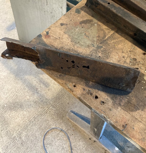

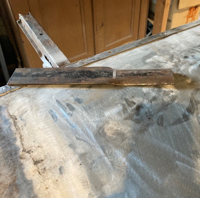

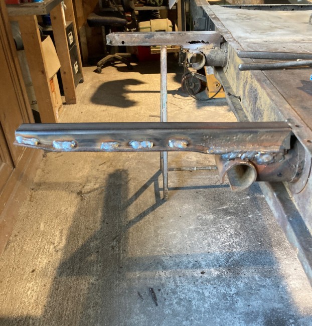

Obligé de refaire les supports de caisse
Un fer plat de 50/2 pour la semelle
Tube 30/30 ouvert dessous, soudure

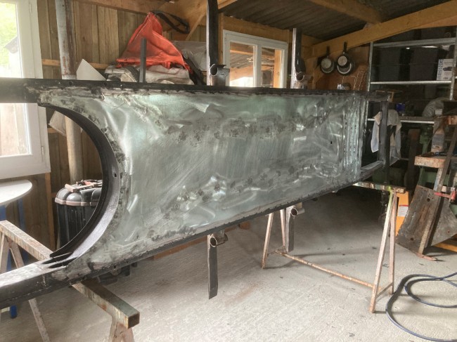

Alignement des supports de caisse
Le dessous en tôle de 1mm avec les ouïes refaites comme à l'origine..
Le gabarit pour les ouïes
Et voilà avec 2 couches de Ferose et une de laque antirouille (pur alkyde) le dessous est prêt pour le bouchonnage
Voilà un châssis qui revient de loin !
