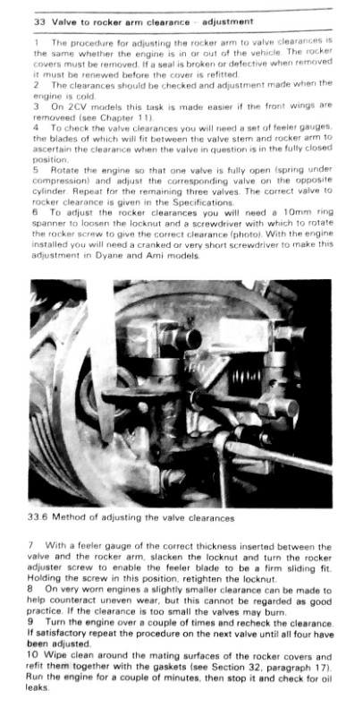

Et puis il y a la troisième méthode, que je vais appeler "méthode anglaise": tu mets une soupape en ouverture maximale (ressort écrasé) et tu règles le jeu dans la même soupape du piston opposé. Je suppose que ça revient au même que la méthode rénato, mais c'est par contre en contradiction avec la méthode M2CC.
Elle vient de ce manuel (anglais donc):
Et puis pour bien faire la description complète selon le manuel:

Tant que l'arbre à cames est dans les côtes, je pense que ça revient au même. Par contre avec des cames usées, je suis curieux de connaitre la meilleure méthode effectivement. Il faudrait vérifier soupape par soupape après réglages avec une cale de 25 si elle ne passe pas à un moment en faisant tourner plus qu'un tour, non?

pat77 a écrit : 21 août 2021, 10:48 Tant que l'arbre à cames est dans les côtes, je pense que ça revient au même. Par contre avec des cames usées, je suis curieux de connaitre la meilleure méthode effectivement. Il faudrait vérifier soupape par soupape après réglages avec une cale de 25 si elle ne passe pas à un moment en faisant tourner plus qu'un tour, non?
Du coup je crois que les trois méthodes se valent un peu. Effectivement, sur un moteur un peu usé, la bonne solution et sûrement de mixer les trois pour trouver un moyen terme.
