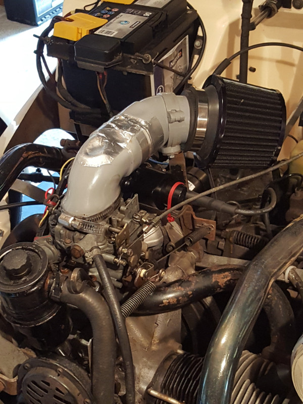

la compartiment moteur :

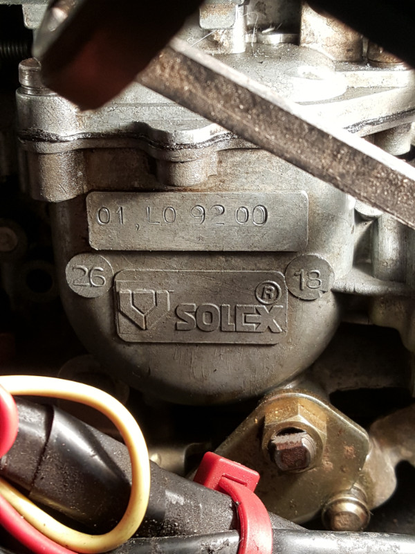

le carbu (26-35 csic ?)

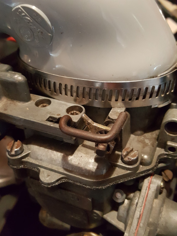

La came qui actionne (ou pas ) le "frein de ralenti"
J'ai cru voir sur des photos de ce même type de carbu que la came devrait être vers le haut...??!
Cela peut-il avoir une influence...? si seulement cela pouvait n'être que ça....! :surpris:

Sur la dernière photo, ce n'est pas le frein de ralenti mais la capsule de dénoyage.
Si la membrane de la capsule de dénoyage est abimé, on peux tout simplement supprimé cette dernière en mettant un joint et un cache à la place.
Donc non , désolé ce n'est pas aussi simple :)
Ton carburateur est un 26x35 18/26, mais on ne sais pas si c'est une repère 225 (pour embrayage classique) ou un repère 226 (pour embrayage centrifuge).
Normalement sur le carburateur, il y a une plaque en aluminium fixer avec l'une des vis donnant le repère 225 ou 226.
Le frein de ralenti sur les carburateurs repère 226 est interne et on ne peux pas le voir de l'extérieur.

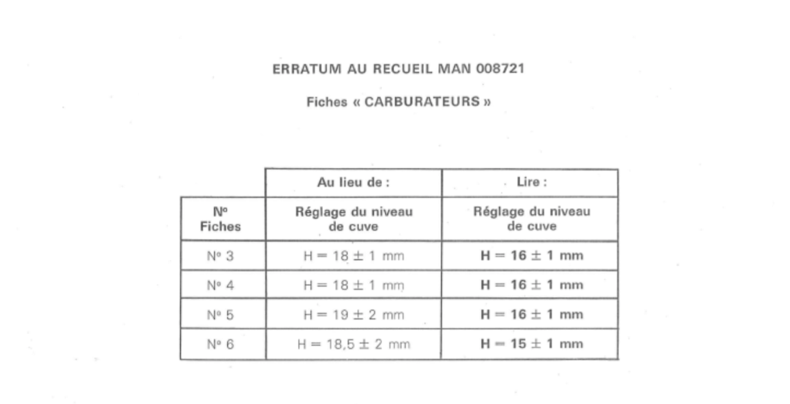

Objection, votre Horreur !
21 mm est beaucoup trop bas comme hauteur de cuve. Je n'ai toujours vu cette valeur de 21 mm que dans la RTA, jamais dans une doc Citroën.
Les dernières recommandations Citroën, donnent pour tous les 26/35 : 16 mm +- 1 mm.
Messages : 2048
Re: Ralenti 2cv 6 qui redecend très lentement.... carbu double corps
Ymer50 a écrit : 20 août 2021, 09:25 La hauteur des flotteurs peut-elle influencer le ralenti...??
Que nenni.
Le circuit de ralenti est indépendant du circuit principal et tire son essence juste derrière le gicleur principal, situé en fond de cuve.
Donc le niveau d'essence dans la cuve n'intervient pas.
