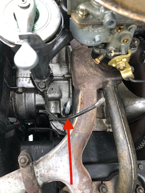

en découvrant le moteur de la titine, j’ai vu ce bout de câble qui est fixé au pied du puits de remplissage d’huile moteur … et il n’ai accroché à rien … c’est quoi ce câble ?? Merci pour vos réponses.

C'est normalement le fil de masse du condensateur de l'allumage.

Yes… mais comme je suis qu’un apprenti… ou se trouve le condensateur en question ….si quelqu’un a une photo ?

Le condensateur se trouve derrière le ventilateur sur le devant du moteur.
Il est sous les vis platinées dans le boitier d'allumage.
Pour y accéder, il faut démonter la grille, le ventilateur et ouvrir le boitier d'allumage.
